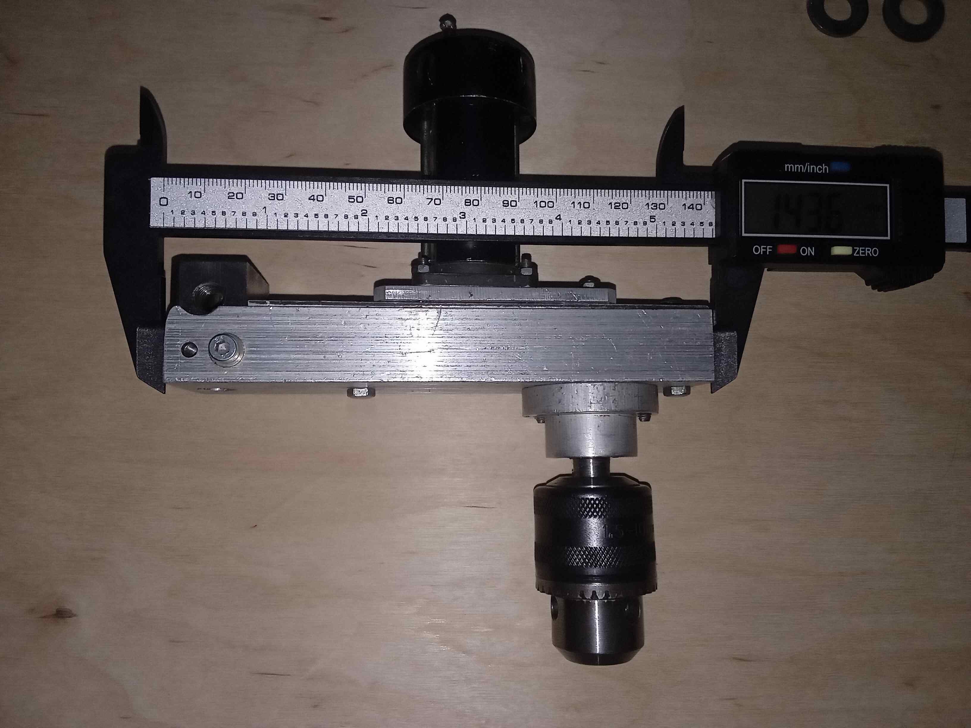

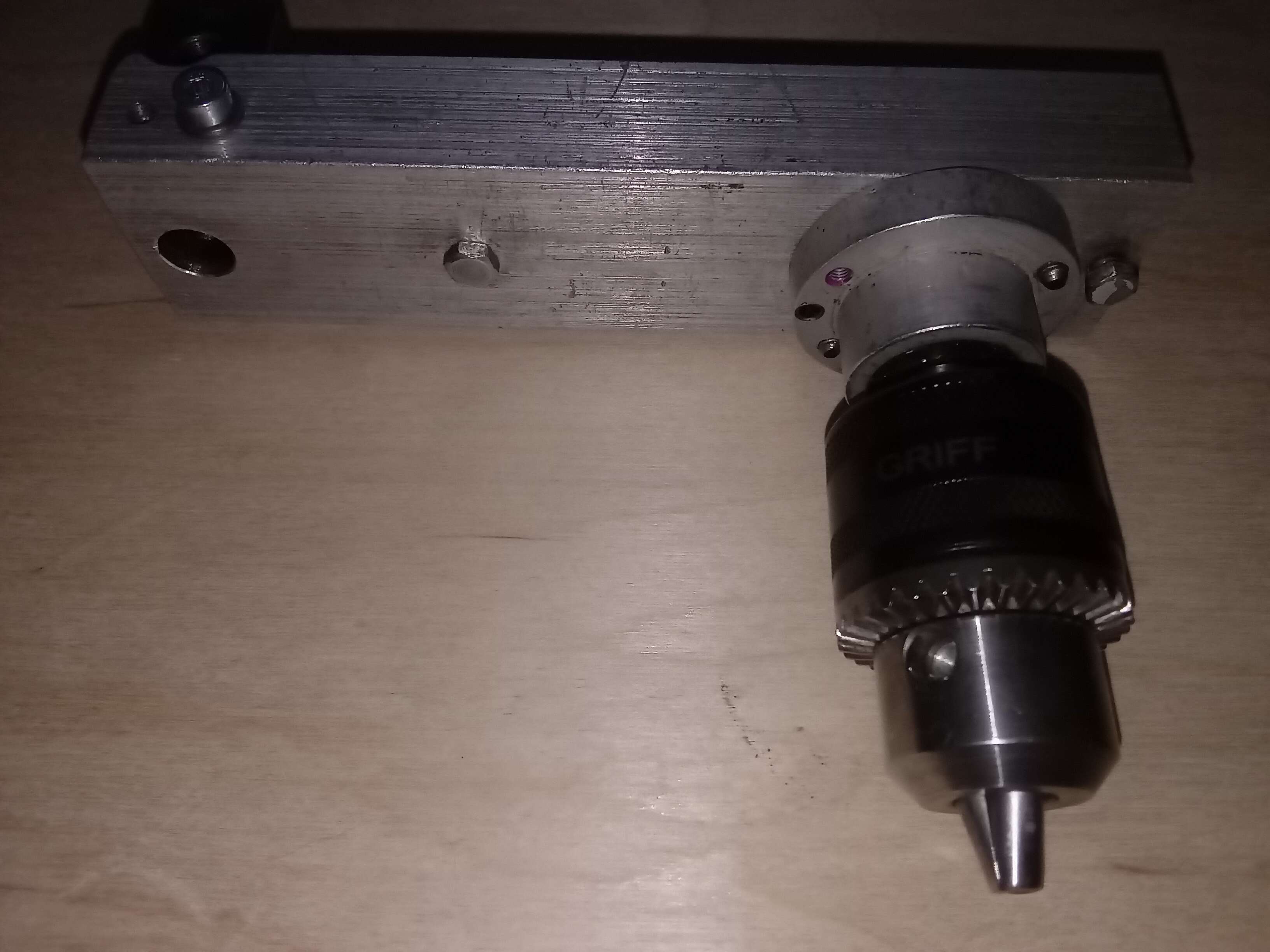

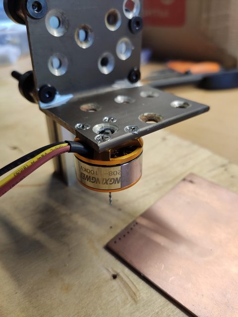

Всем привет. вот такая идея мне пришла в голову, вставить карбитовое свело прямо в мотор, что исключает какое либо биение, но есть и минусы, замена сверла займет много времени.
Мотор без коллекторый, есть регулировка оборотов, по сути это авиационный мотор, размер А2208 и 1100 оборотов на вольт.
Осталось соорудить станину, и установить мотор https://disk.yandex.ru/i/rkH02-cBbMiR5g
(14-12-2021, 14:40)СухоВ : вставить карбитовое свело прямо в мотор, что исключает какое либо биение, но есть и минусы, замена сверла займет много времени.
Я бы не стал. Одно неосторожное движение и работа на этот день окончена.

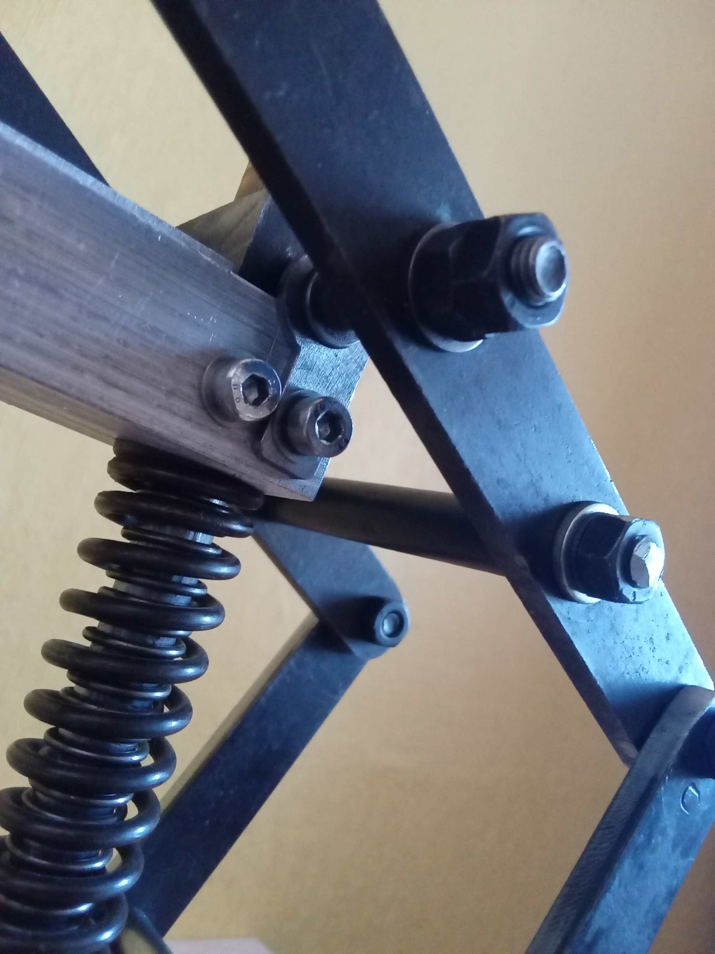

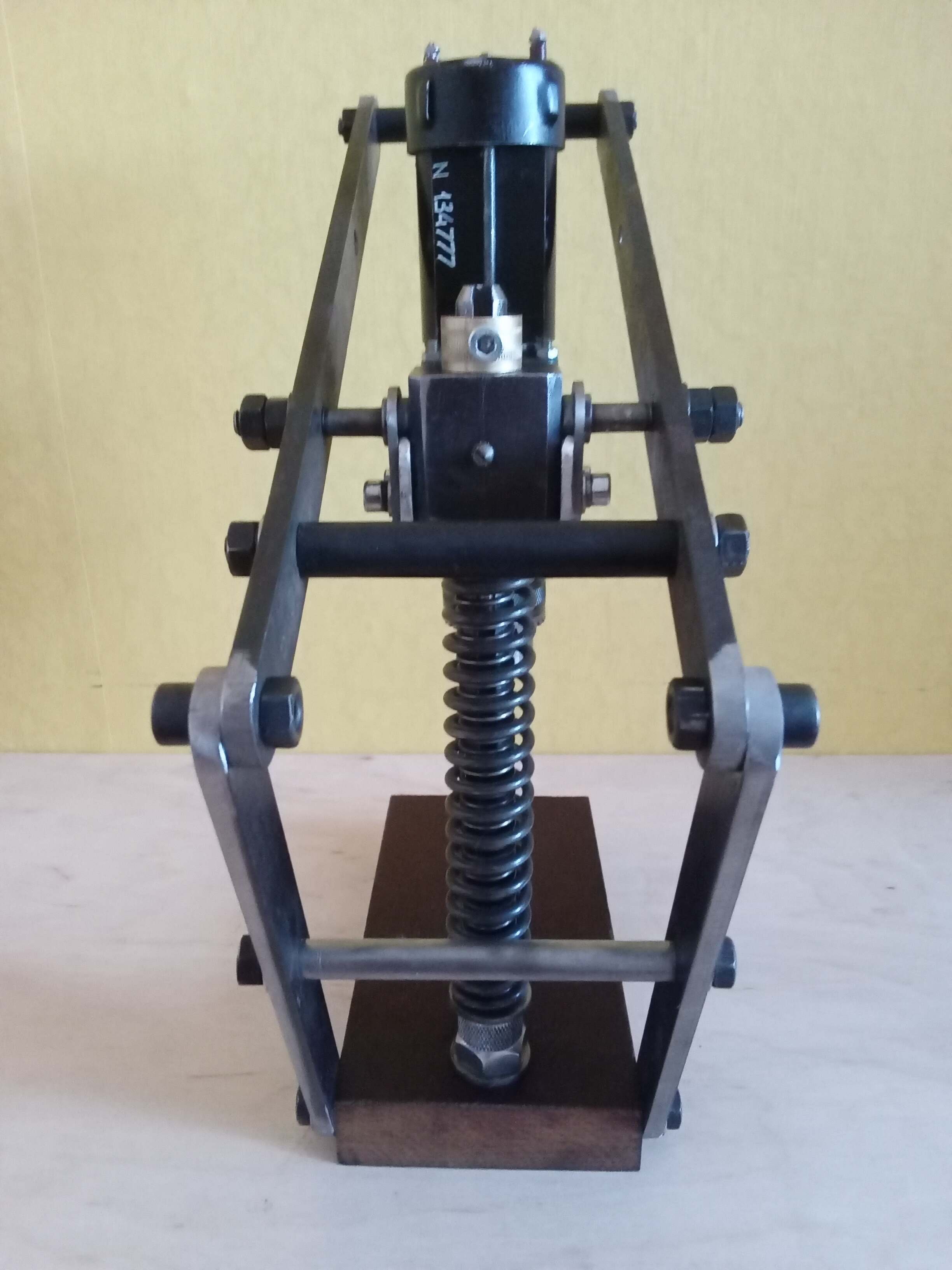

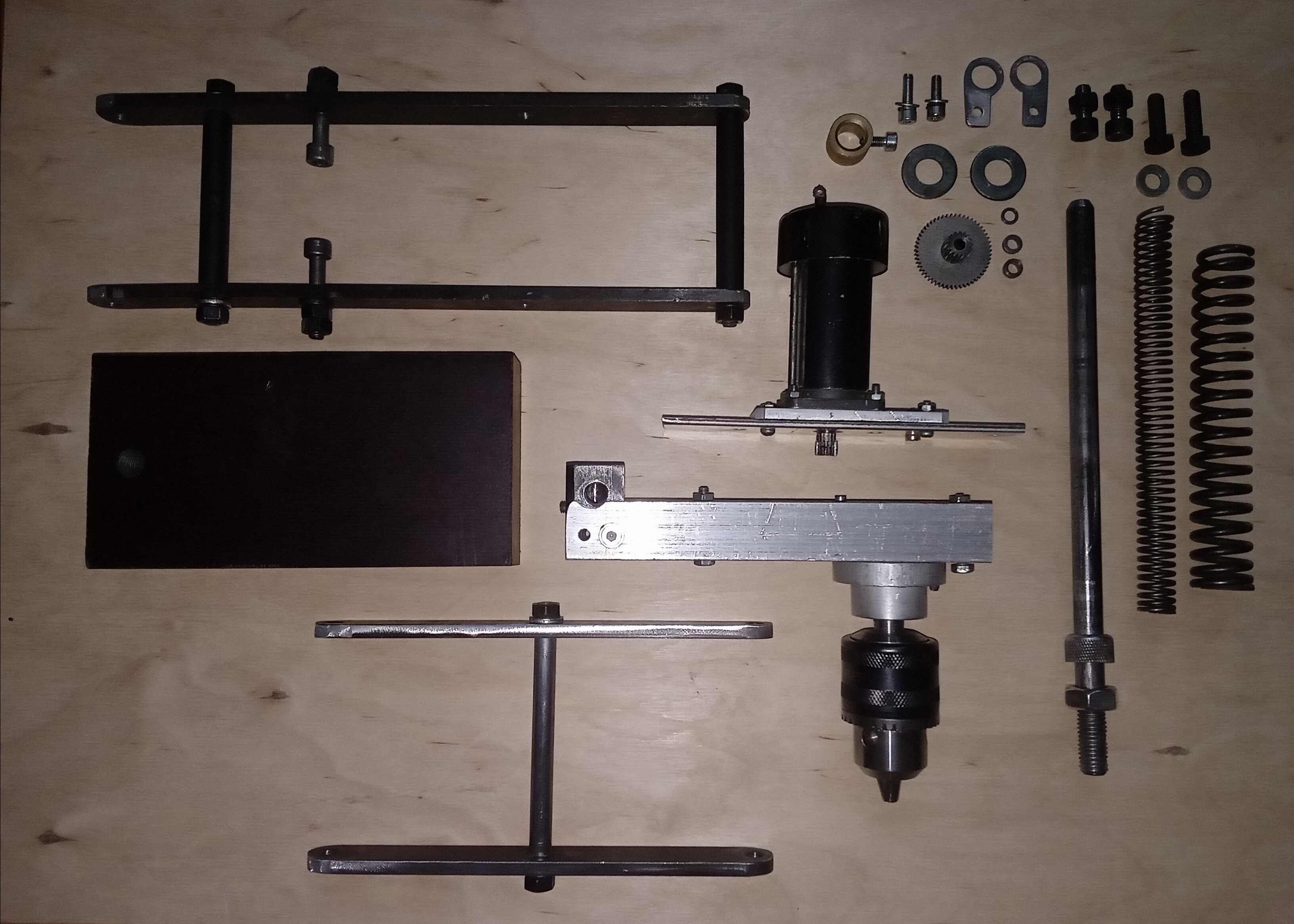

Я в своей сверлилке одним сверлом молотил примерно с год. Очень активно. Тысяч с десяток отверстий пожалуй. А потом за пять минут сломал три.

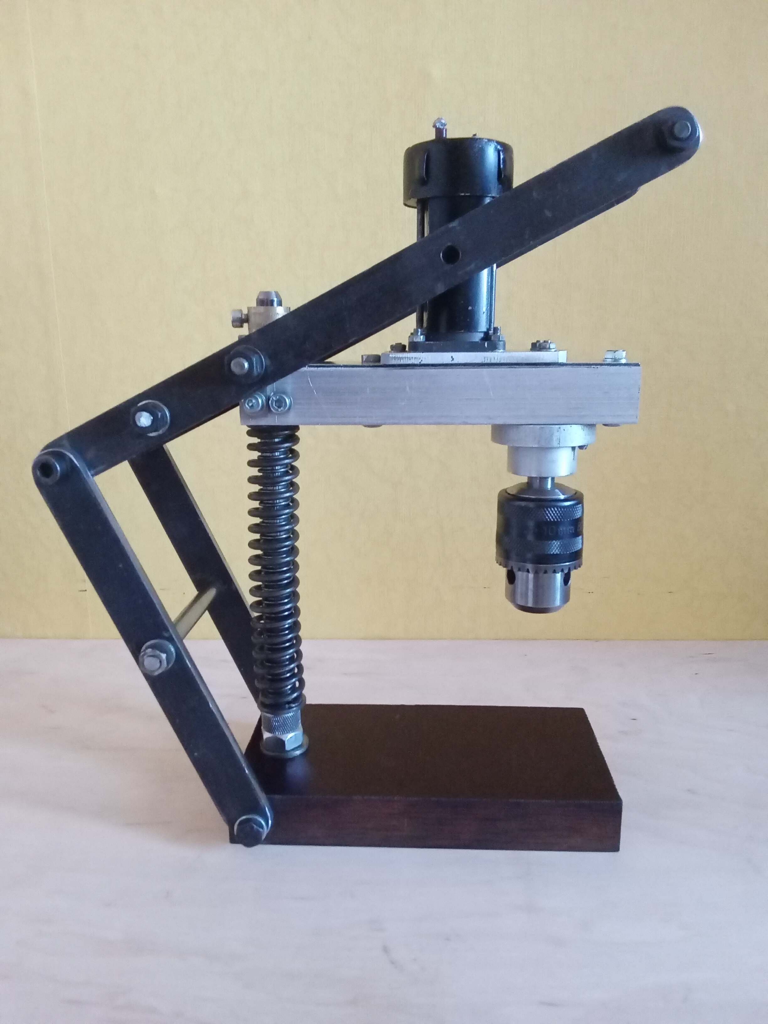

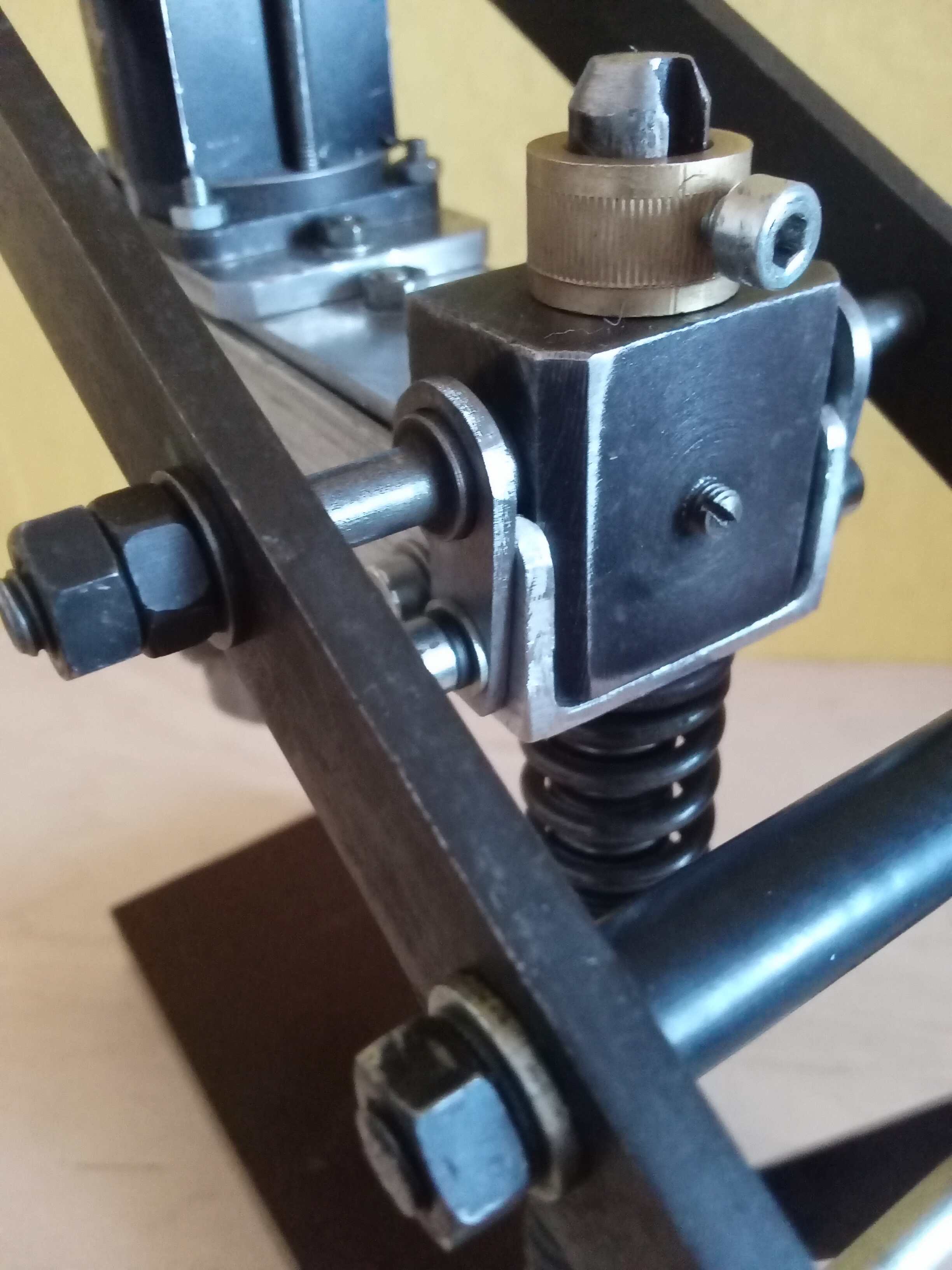

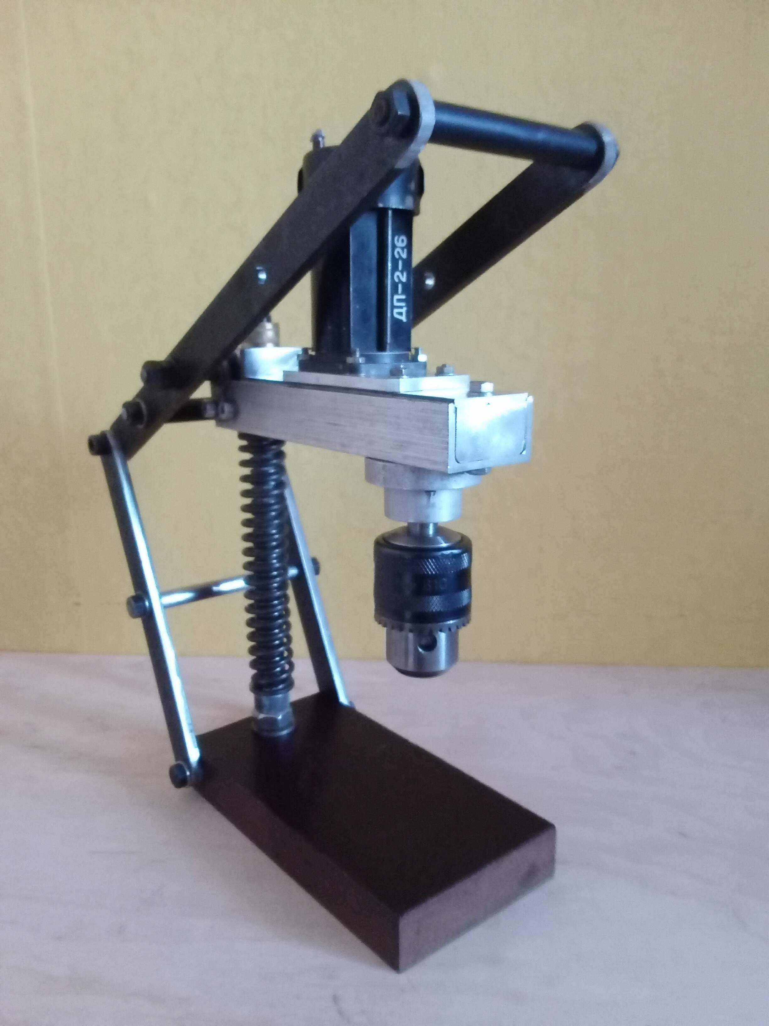

Что касается электроники управления двигателем. Лично я не понимаю её необходимости и даже удобства. У меня сверлилка без рычага. Давлю прямо на двигатель. И кнопка установлена прямо сверху двигателя.
Часто отверстия нужно сверлить очень точно. И у меня есть возможность тщательно прицелиться и все движения очень точно контролируемы, в том числе и пуск двигателя.
У меня этот станочик уже несколько лет. И не вижу никакой необходимости его реконструировать. Все очень меня устраивает.
