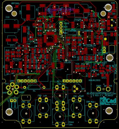

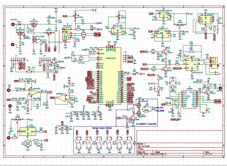

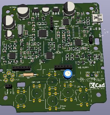

KiCad . большая библиотека элементов , посадочных мест ,3д моделей также есть редакторы Элемнтов и посадочных мест , Поддерживает 32 слоя , присудствует русский язык ( у меня установился автоматом) Немного о работе с KiCad , Составляем схему при этом создаются все связи, назначаем посадочные места .на прмер MCP6022 СМД монтаж (Package_SO:SO-8_5.3x6.2mm_P1.27mm ) итак со всеми элементами, проверяем на ошибки, идм в Pcb раставляем все по местам и крутим вертим чтоб связи как можно менше пересекались затем определяем контур платы с слое Edge. Cuts , как все лежит на плате можно посмотреть в 3д и за раз проверить контур платы. К сожалению автоматического трасировщика нет
