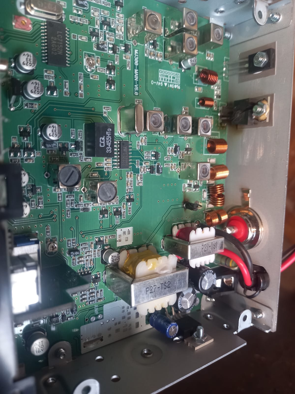

Всем привет. Товарищ купил себе радиостанцию в машину, подключил и вроде бы всё заработало, но минут через 15 радиостанция задымилась.  При вскрытии обнаружил сгоревший транзистор,но он на столько пострадал, что маркировку прочесть стало невозможно. Может ли кто-нибудь посоветовать, какой транзистор можно сюда установить?
Само устройство работает, но я так понимаю, что передатчик теперь не исправен.

Возможно причина в этом - категорически нельзя включать радиостанции на передачу без антенны или с неисправной антенной, особенно дешёвые, у них точно нет защиты от выгорания выходного транзистора при включении на передачу без согласованной нагрузки.

Ё-маё.. только заметил, что ещё диод на плате тоже подгорел...
Глядя на схему это диод D24 с маркировкой 1n4002. Точно такого же у меня нет, на сколько я понимаю, вместо него я могу установить 1n4007 или нельзя?
Транзистор Q32 c2314 - уцелел. Кстати схема совпадает, и соответственно выручает. Спасибо!
