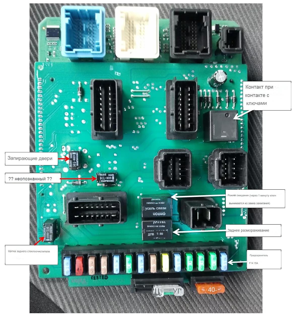

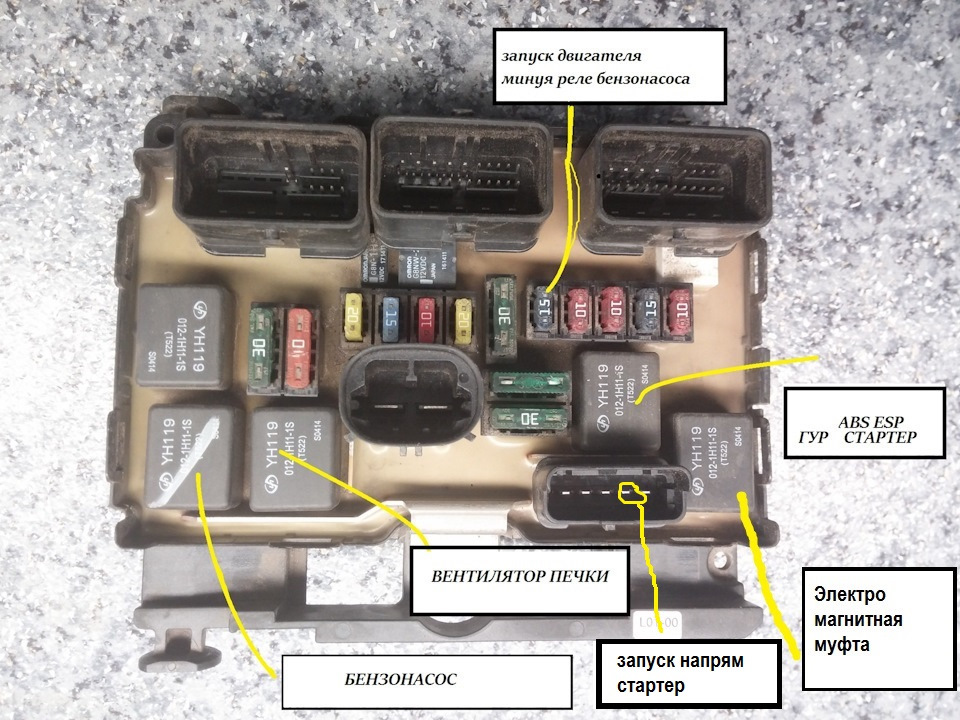

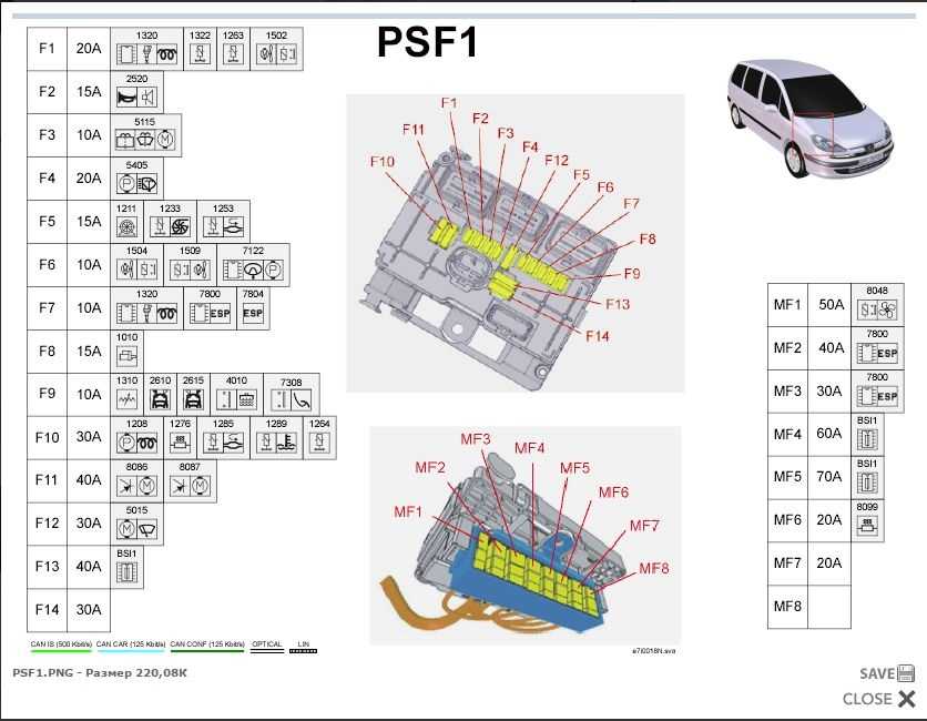

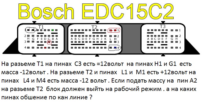

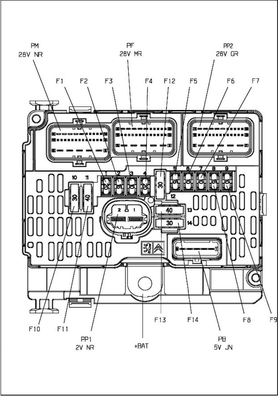

всем привет .   не могу разобраться со схемой по каналам общения блока bsi  c блоком  edc15c2 и блоком bcm  нашел видео примерно как работает пробовал не работает или распиновка не та.  нет связи с блокам по шине кан проверял напряжения ВСЕ ЕСТЬ .
