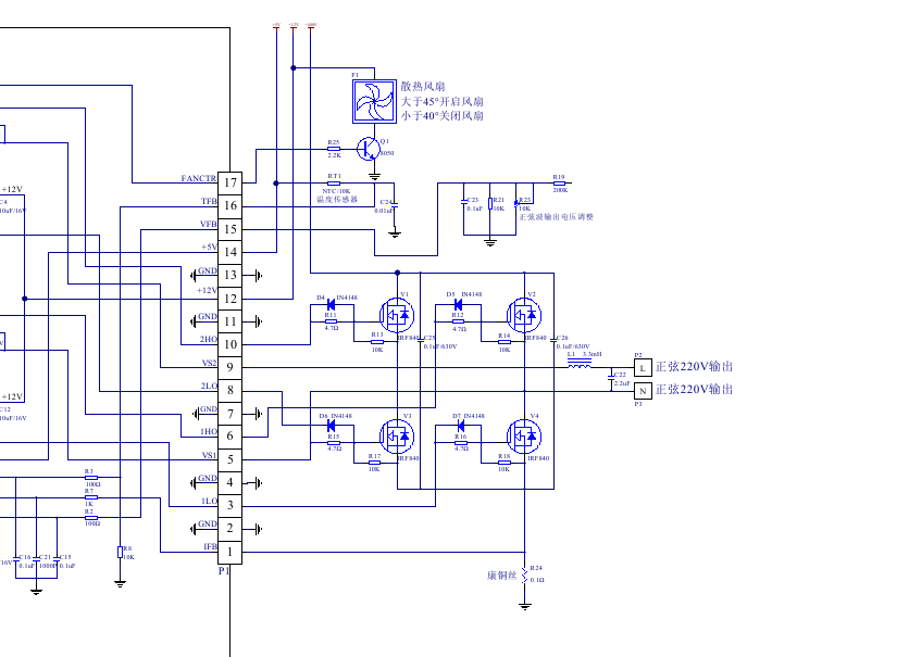

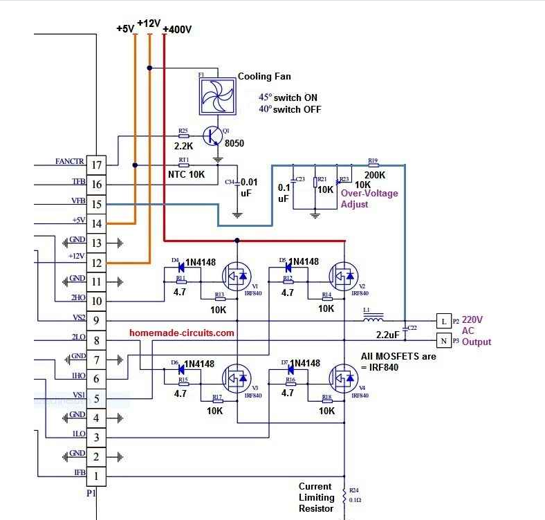

EGS002 EG8010+GNVS2113 SPWM
Wink
Нужна помощь в сборке ивертора на модуле egs002 EG8010+GNVS2113 SPWM если кто делал на том-же модуле отпишитесь хочу сделать 24-220 на весь дом !!! 50hz
