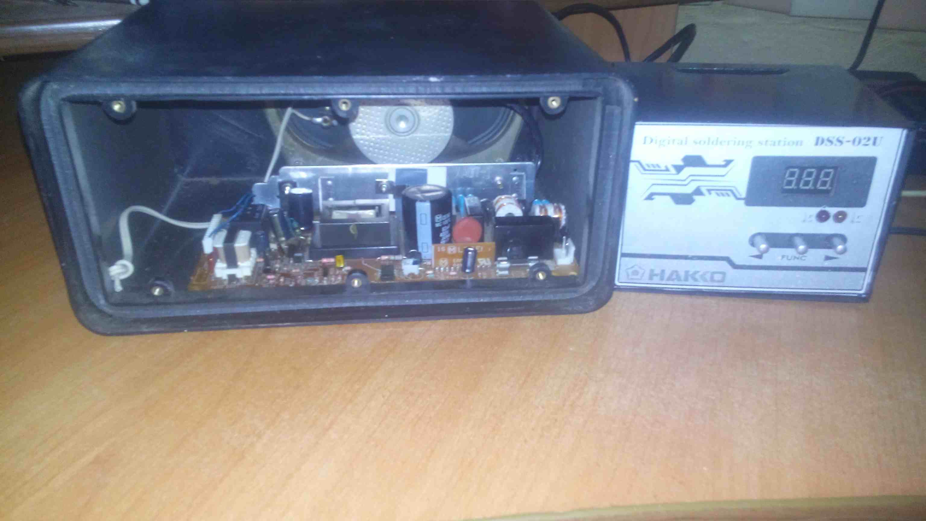

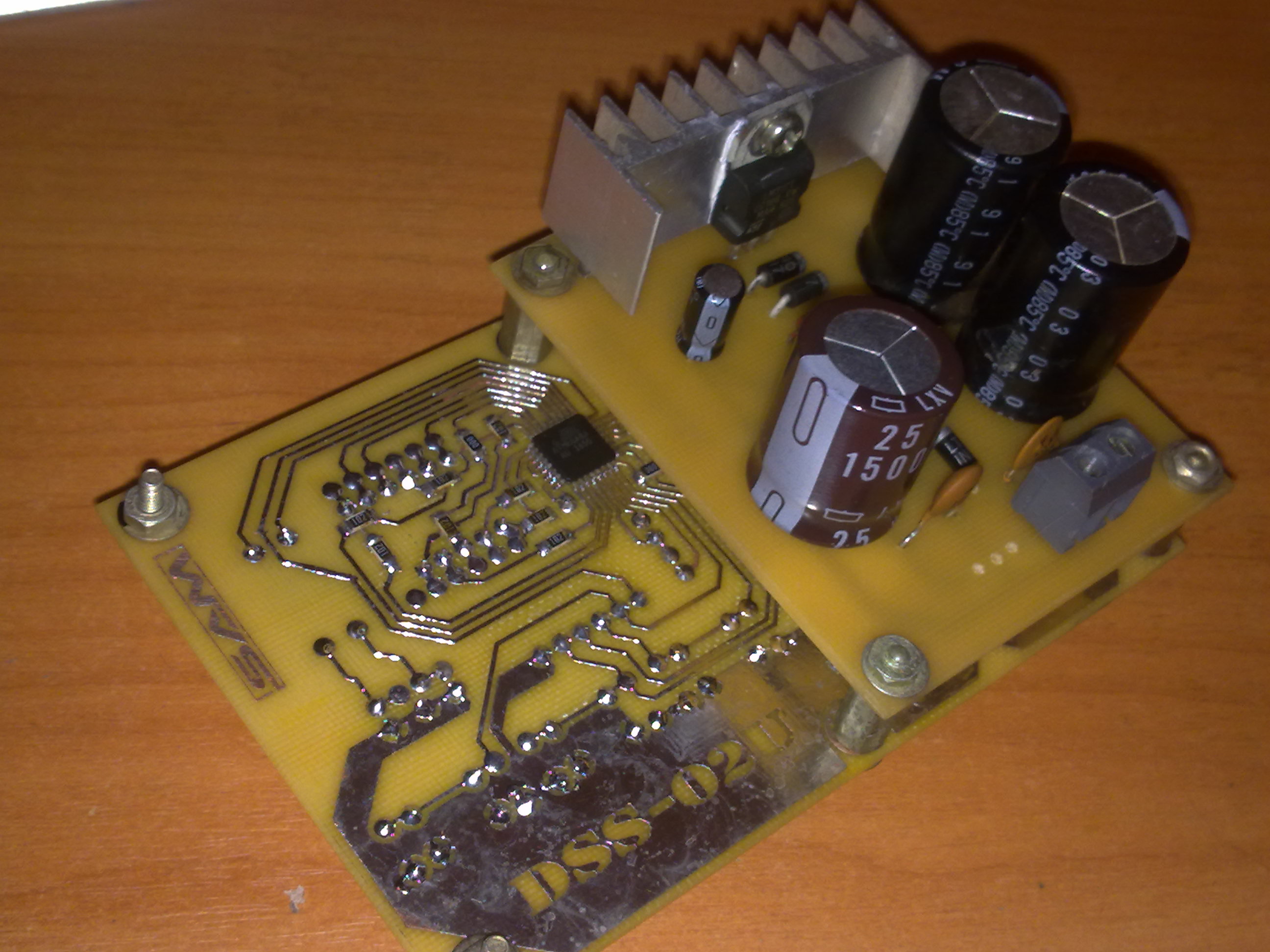

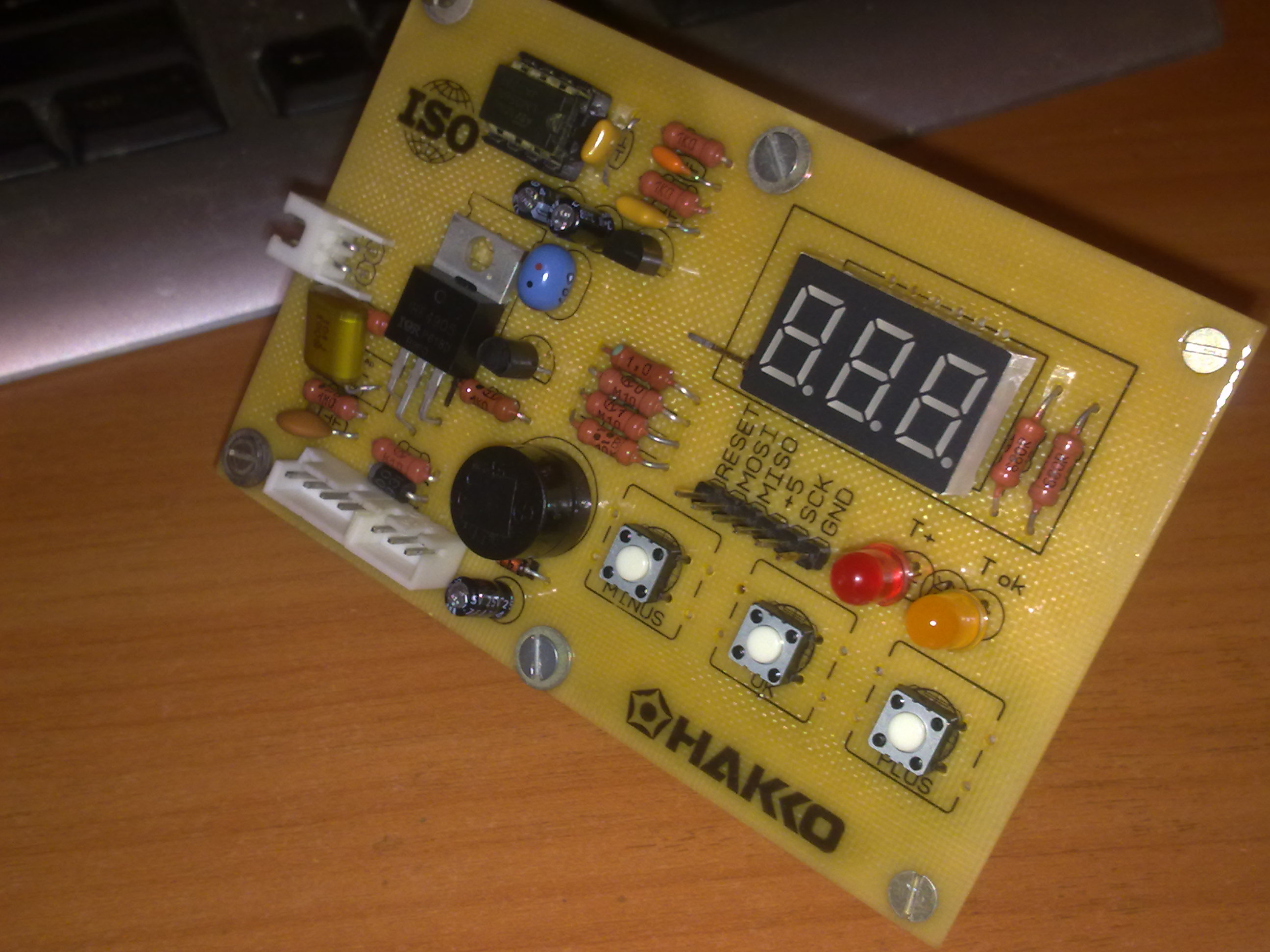

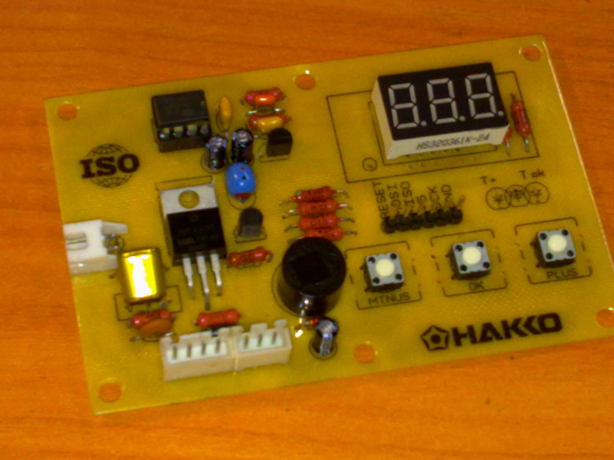

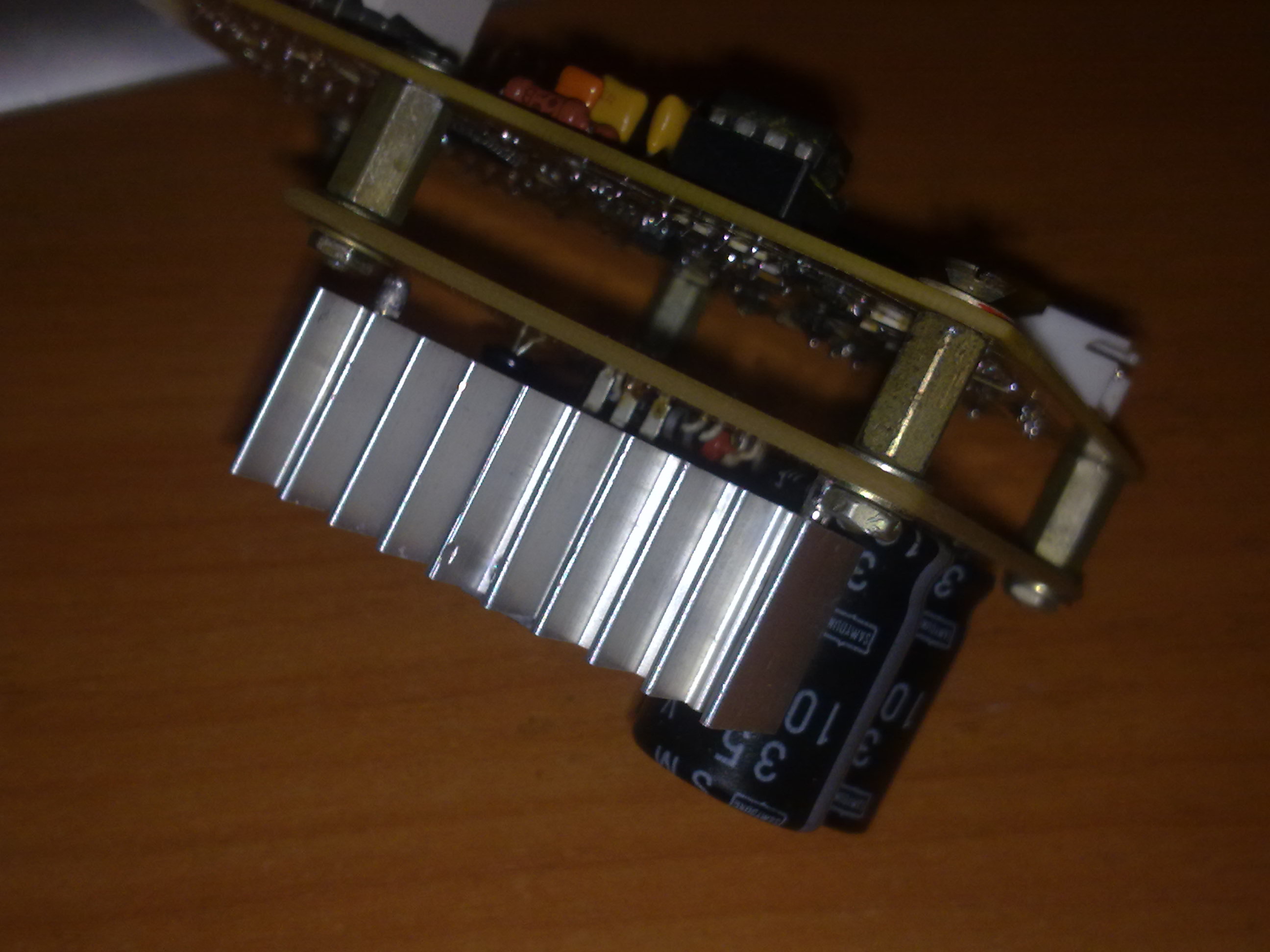

Решил отдать народу свой проект, может кто захочет собрать.
Скрины:
Фотки:
Прошивка:
.rar   Шива для ПС.rar (Размер: 251.99 KB / Загрузок: 149)

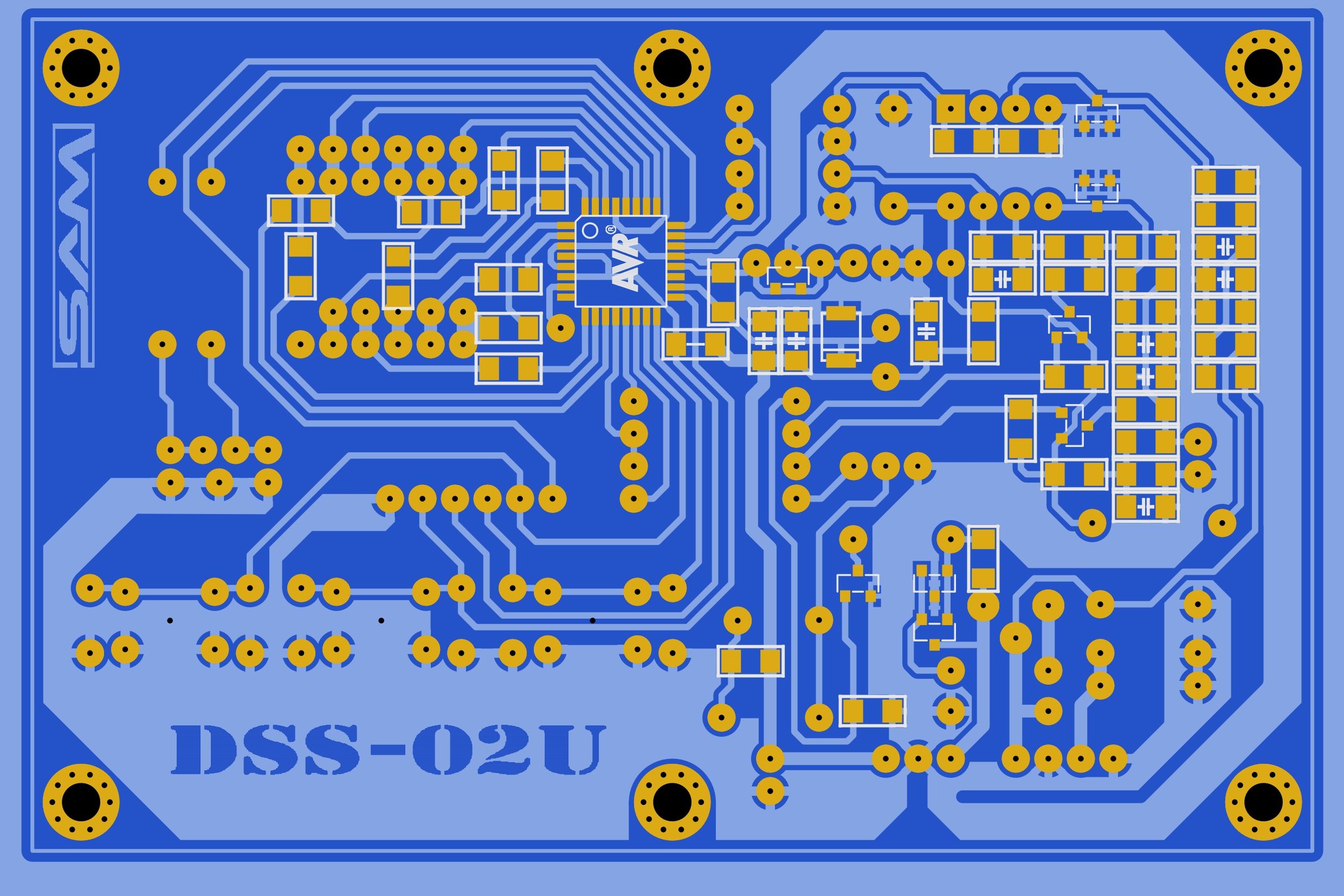

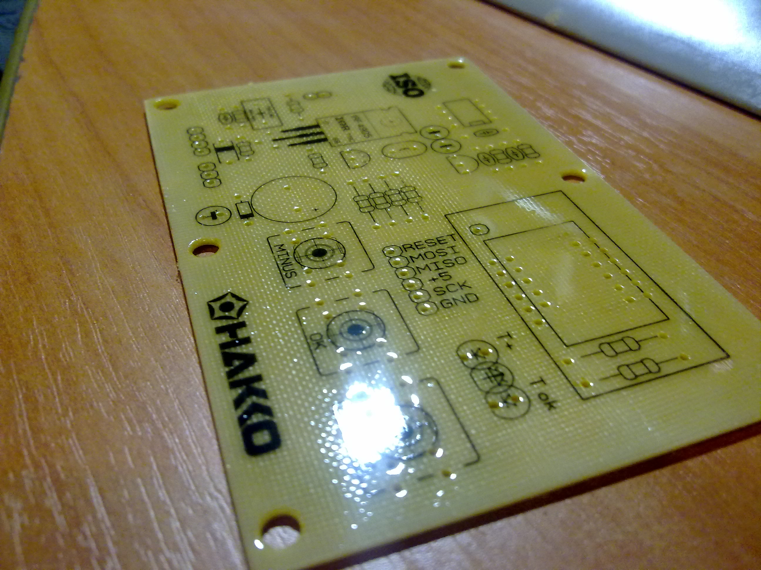

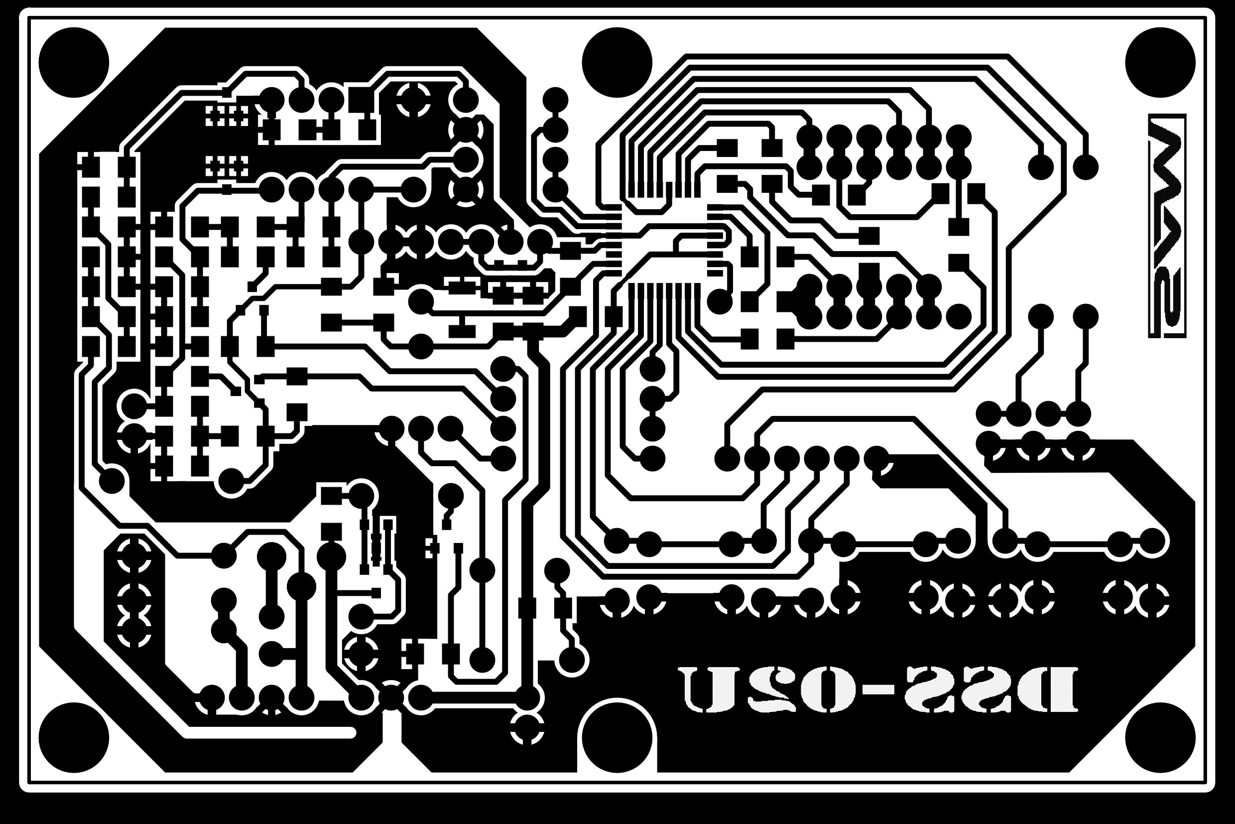

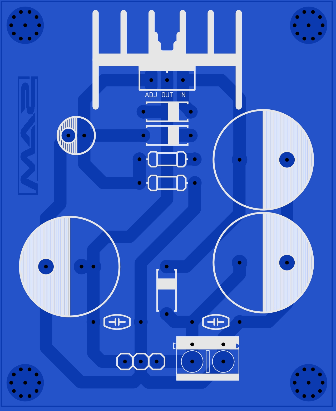

Печатки:
.rar   DSS-02U.rar (Размер: 159.12 KB / Загрузок: 138)
Станция работает уже несколько лет. Проверена только с жалами Т12!
Если есть вопросы, задавайте. Хотя было это давно, многого не помню уже.

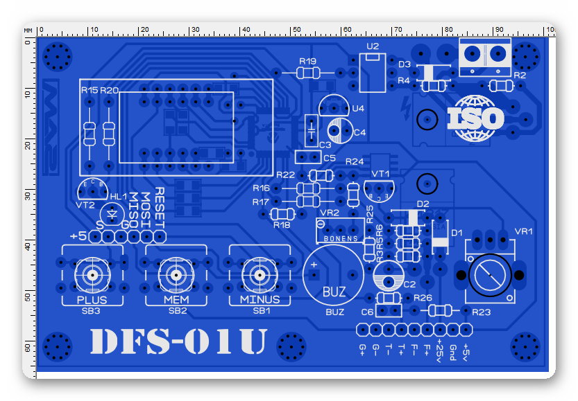

Сделал так же DFS-01. Зеркально.
Но она не пошла. Как-то неправильно регулируется. Поэтому не выкладываю материал.

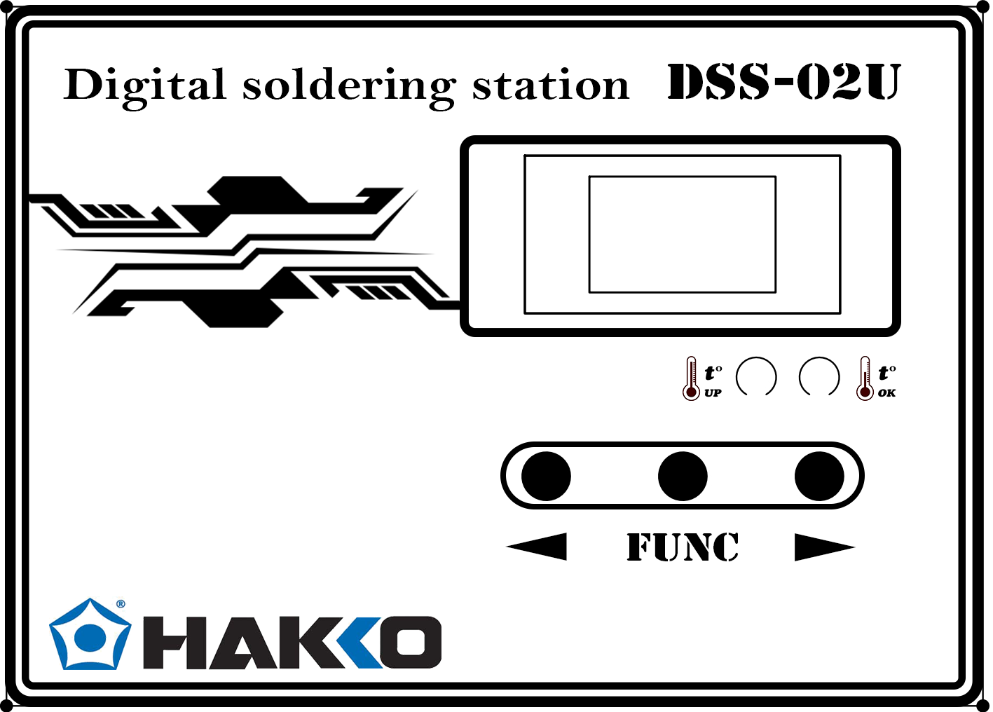

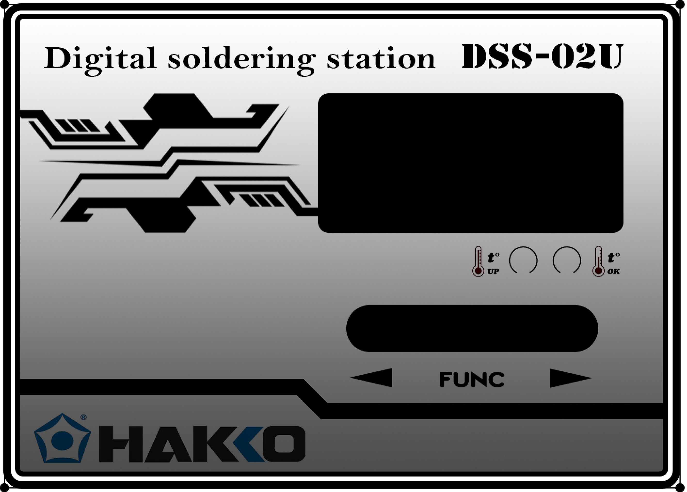

Файл для морды:
Планировал засунуть в колонку, но пока DFS не готова, юзаю так.
.pdf   PH2_1.pdf (Размер: 251.06 KB / Загрузок: 150)
