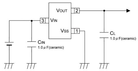

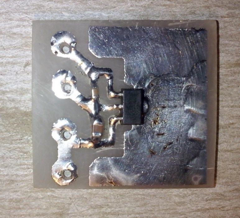

На Алиэкспресс появились микросхемы стабилизаторы XC6206 на 3,3V 100 mA с малым падением напряжения, разница вход-выход в пределах 0,2V. Применил в светильнике как драйвер от аккумулятора 18650 с подключением параллельно трёх 5мм 7-ми цветных светодиодов, работает без проблем со снижением аккумулятора до 3х вольт.
