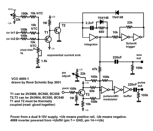

Помогите дорабоать схему осциллятора
Здравствуйте уважаемые товарищи! Перед вами представлена схема осциллятора управляемого напряжением, работающего на звуковых частотах. Помогите доработать эту схему так, чтобы осциллятор имел выход с треугольной волной, у которой ширина импульса и частота были такие же как и на других выходах.
