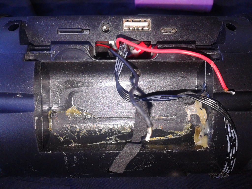

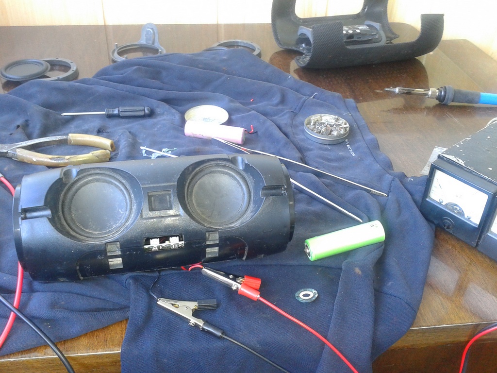

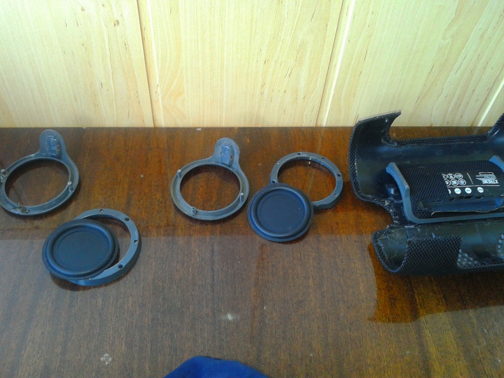

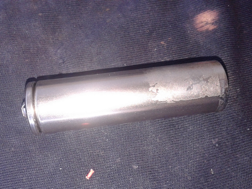

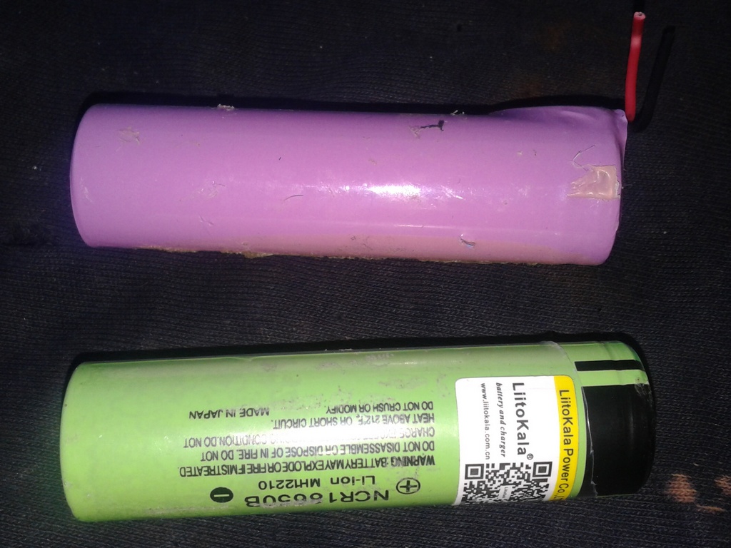

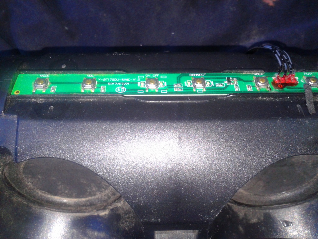

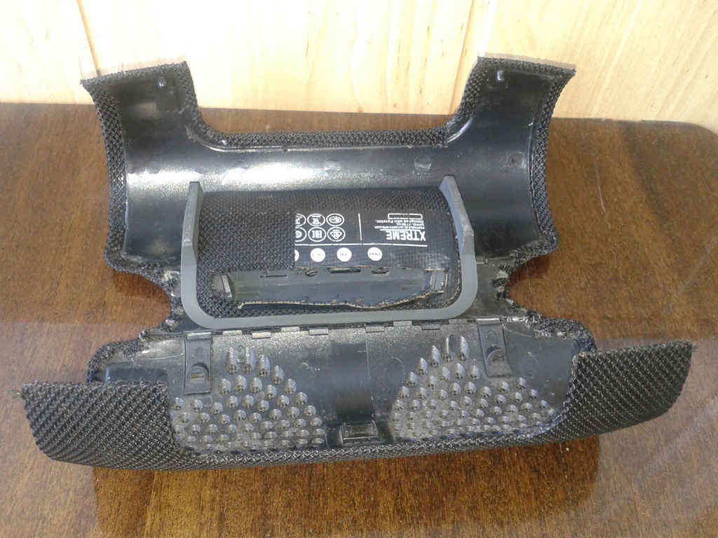

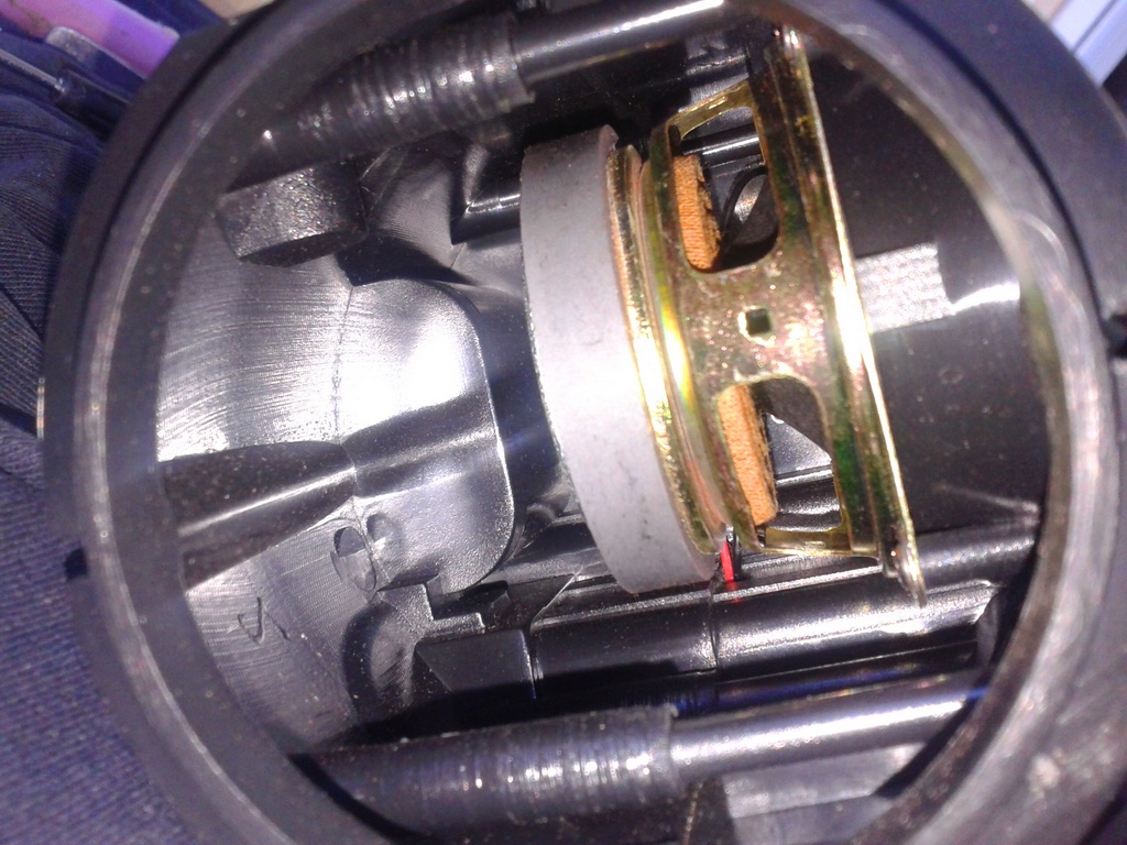

Сразу поделюсь опытом: покупал неоригинал (конечно), за 20$. Активно работала 2 года - били, пинали, кидали, пока не отвалился динамик и не перестала включаться вообще. Разобрал, динамик поменял (впихнул внутрь поджав куском поролона плотно). Батарейка оказалась почему-то в ноль севшей и стартовать не хотела даже под большим током (обрыв там что-ли?). Поставил новую, от Литокала. Всё замечательно заработалось!
См. фотоотчёт...
См. фотоотчёт...
