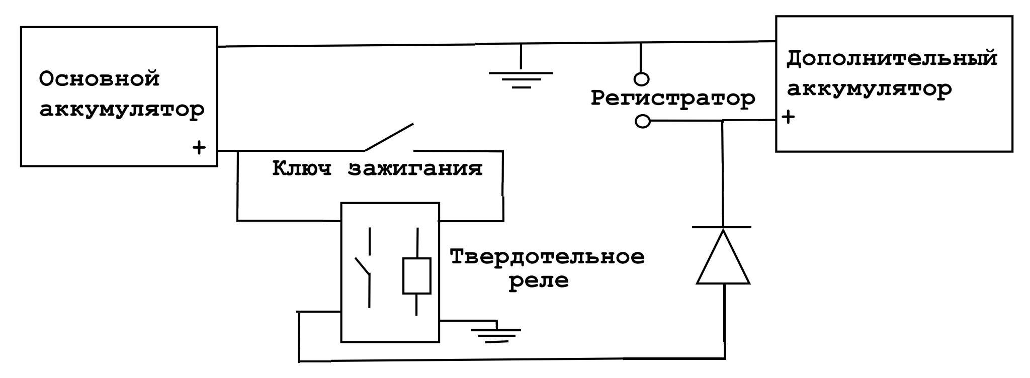

Немного поразмыслив решил сделать при помощи реле. Реле буду приобретать твердотельное. Единственное, что смущает - на этих реле есть "+" и "-" в коммутируемой зоне. Или рассчитано на переменное напряжение. У меня же будет плюс с плюсом соединяться. Или там не принципиально?
Набросал схемку, просьба прокомментировать.

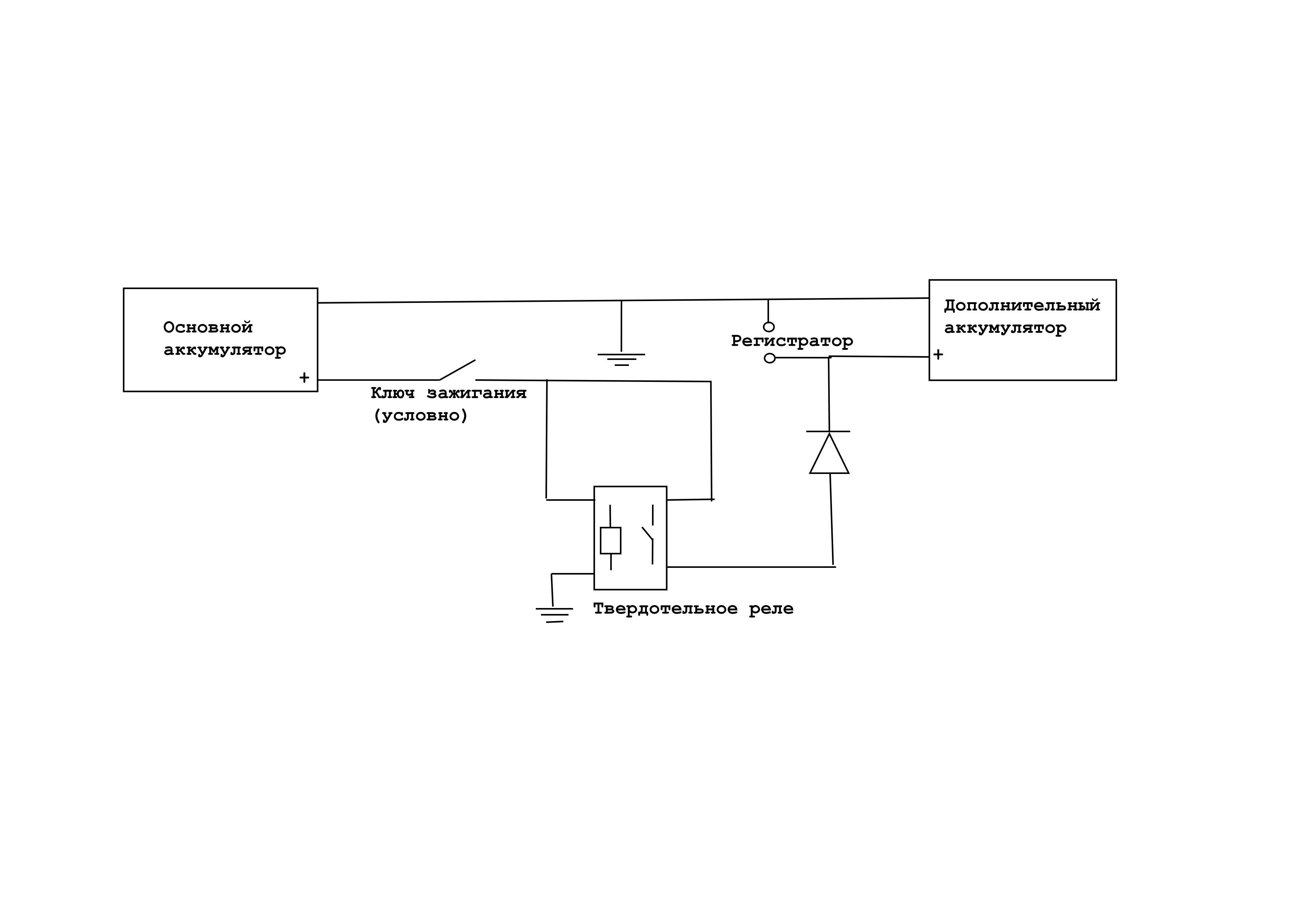

(16-03-2025, 11:47)masson : просьба прокомментировать

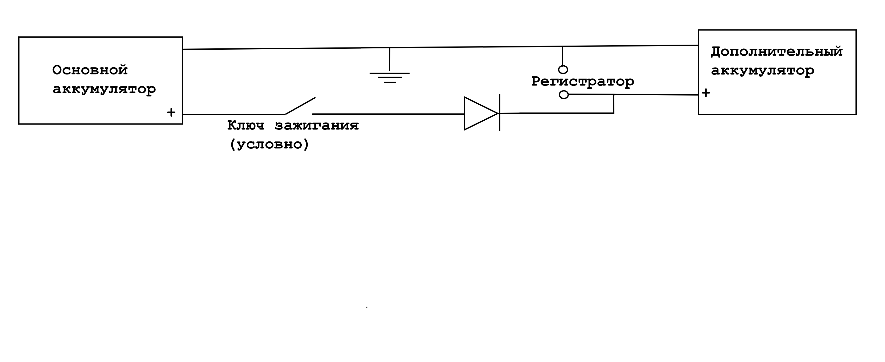

Зачем в этой схеме реле? Оно последовательно дублирует замок зажигания и упростив схему получим.      С задержкой включения на время срабатывания ТТР.
Рисуем правильно.
Дополню. В данной схеме нужно ставить диод Шоттки и токовый проводник тянуть с клеммы на клемму АБ.
