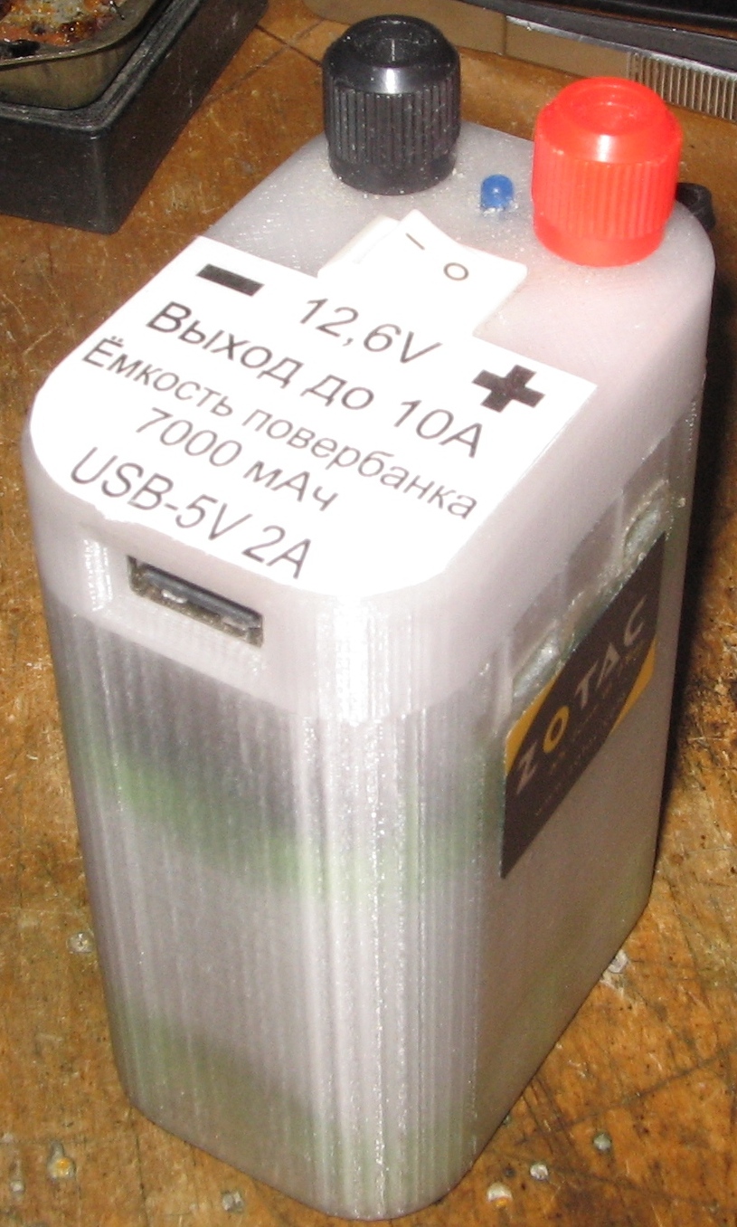

По просьбам друзей и различных знакомых давненько занялся подборкой и сборкой переносных повербанков, тема оказалась довольно полезной и востребованной. И это не те повербанки, что предлагает Китай типа повышаек с низким кпд, и собранных на всяком мудье мягко выражаясь, а лучше на порядок.
На сегодняшний день, у меня их собрано уже наверное десятка четыре различных вариантов. Последняя версия с добавлением ионисторов вышла очень навороченная по своим функциям и полезности, хоть и повозится пришлось со сборкой.. Но с таким повербанком можно выезжать в тайгу хоть на месяц.. )

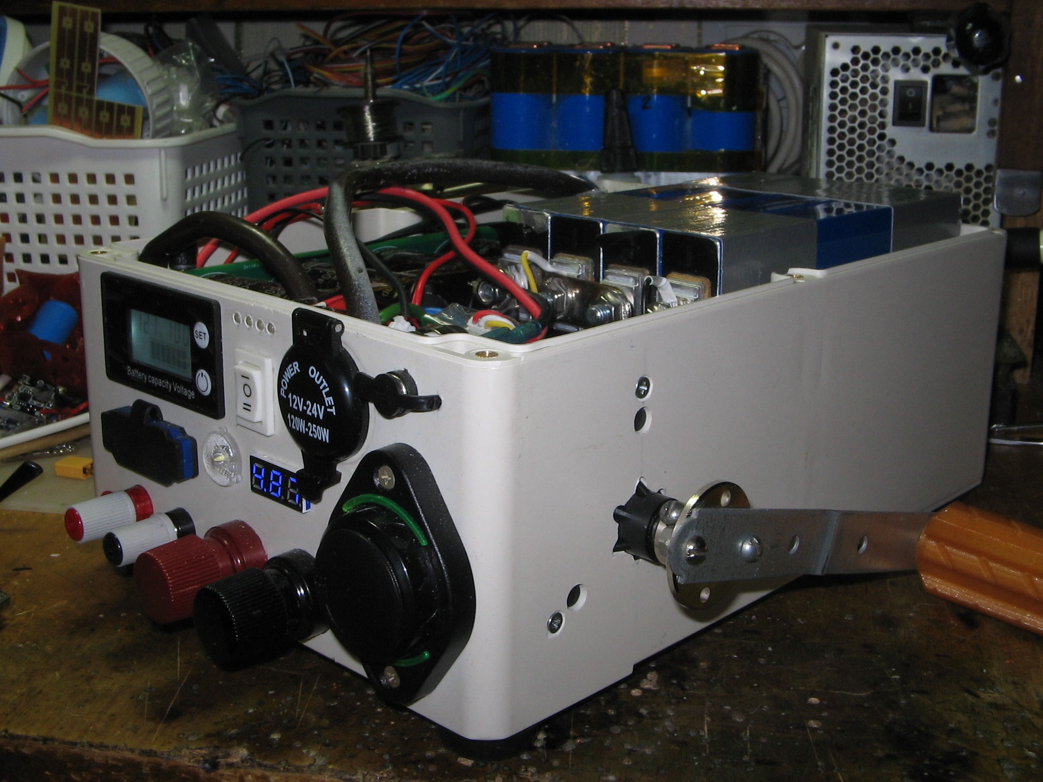

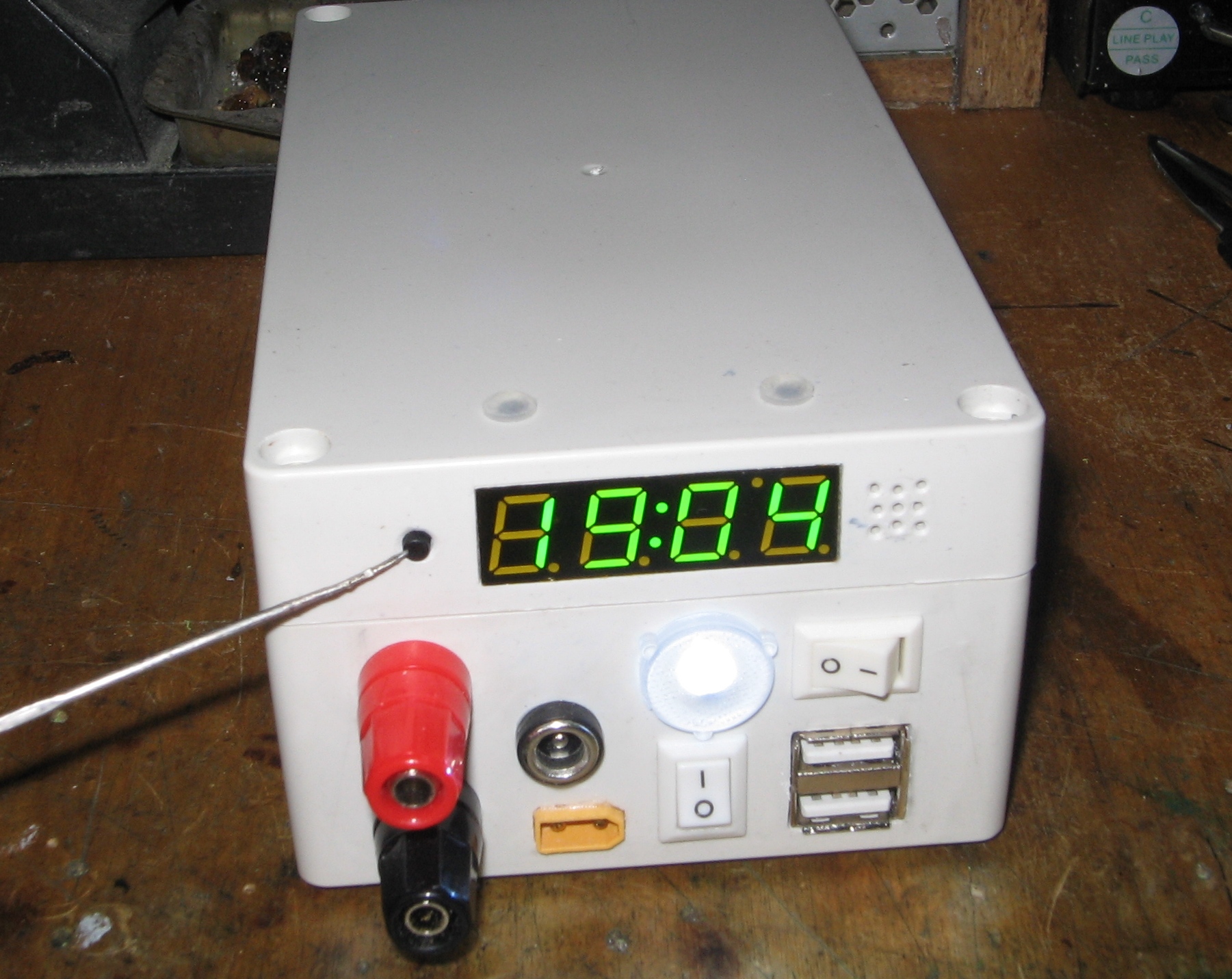

В этом варианте установлены 4 LiFePo4 аккумулятора ёмкостью 30А, две планки ионисторов 500F, и к ним генератор с редуктором на 1,5А. Ну и соответственно, порты USB от обоих источников питания, клеммы, индикация и подсветка. Ионисторы попутно пригодятся если понадобится завести машину, токи там соответствуют.

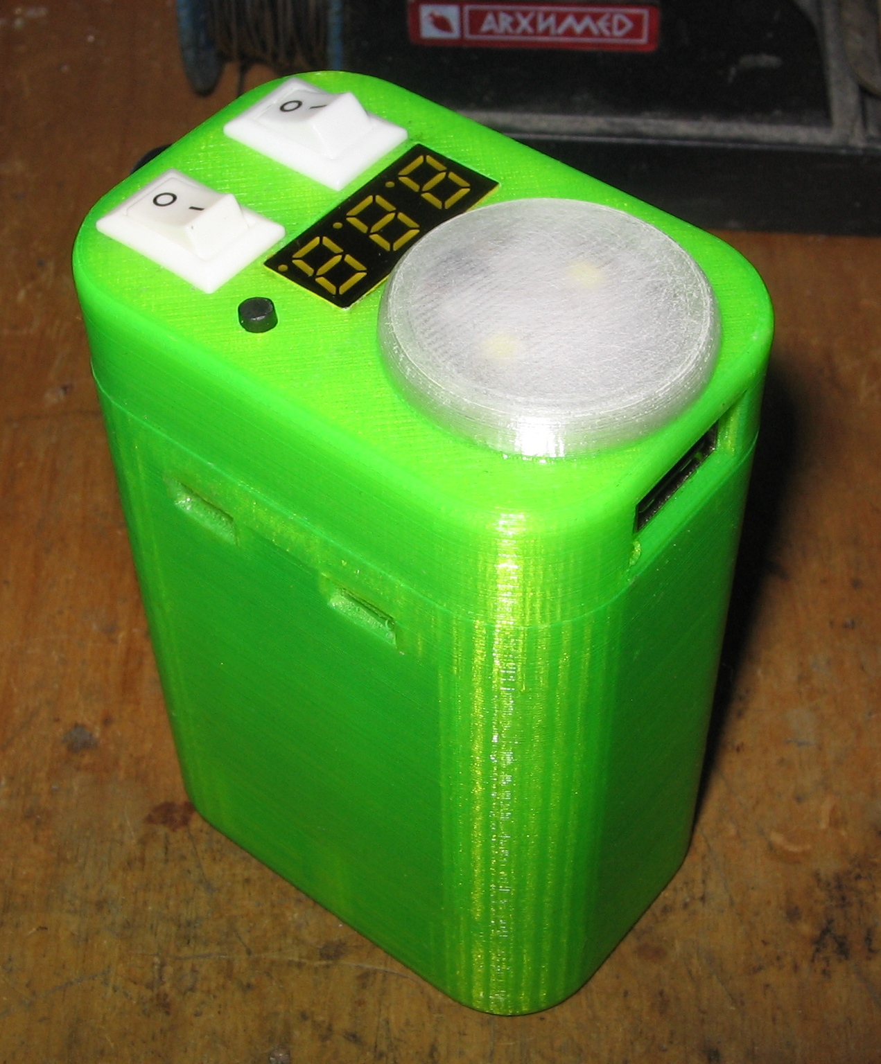

В повербанк часто ставлю электронные часы или вольтметр с часами и термометром, довольно удобно.

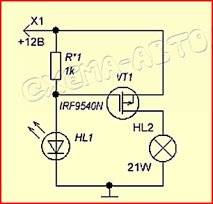

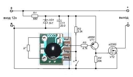

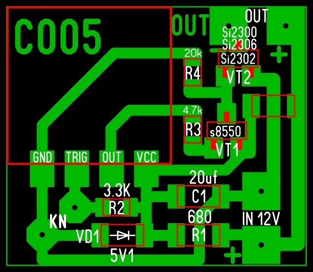

Поскольку индикации только по нажатию кнопки показалось мало, к ним недавно подобрал схемку с инета реле времени на основе чипа С005. При нажатии на кнопку теперь можно задать время включения индикации часов, или вольтметра три в одном т.к. там идёт переключение режимов часы-вольтметр-термометр, у меня настроено на 12 секунд.
Автором схемы добавлена перемычка по плюсу на эмиттер VT1, поставил нулевой cmd резистор, дорожка vcc С005 до эмиттера VT1 в этом случае перерезается. Это нужно для более полного открытия полевика, если не будет хватать напряжения через резистор R1.

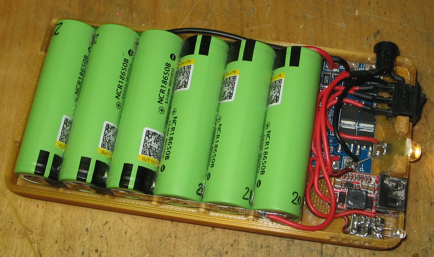

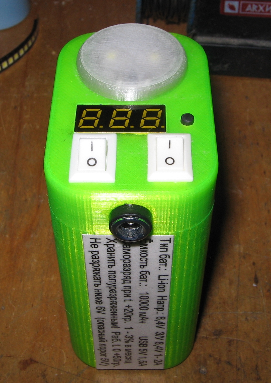

Компоновка карманного варианта повербанка. Корпус был под электронику повышайки, но переделан под понижайку на 8V для дополнительного питания переносной рации Baofeng UV-5R через разьём ХТ30, ёмкость 10000мАч. Или обычный вариант повербанка, выход USB 5V 1,5А с фонариком, моргающая индикация разряда ниже 6V.

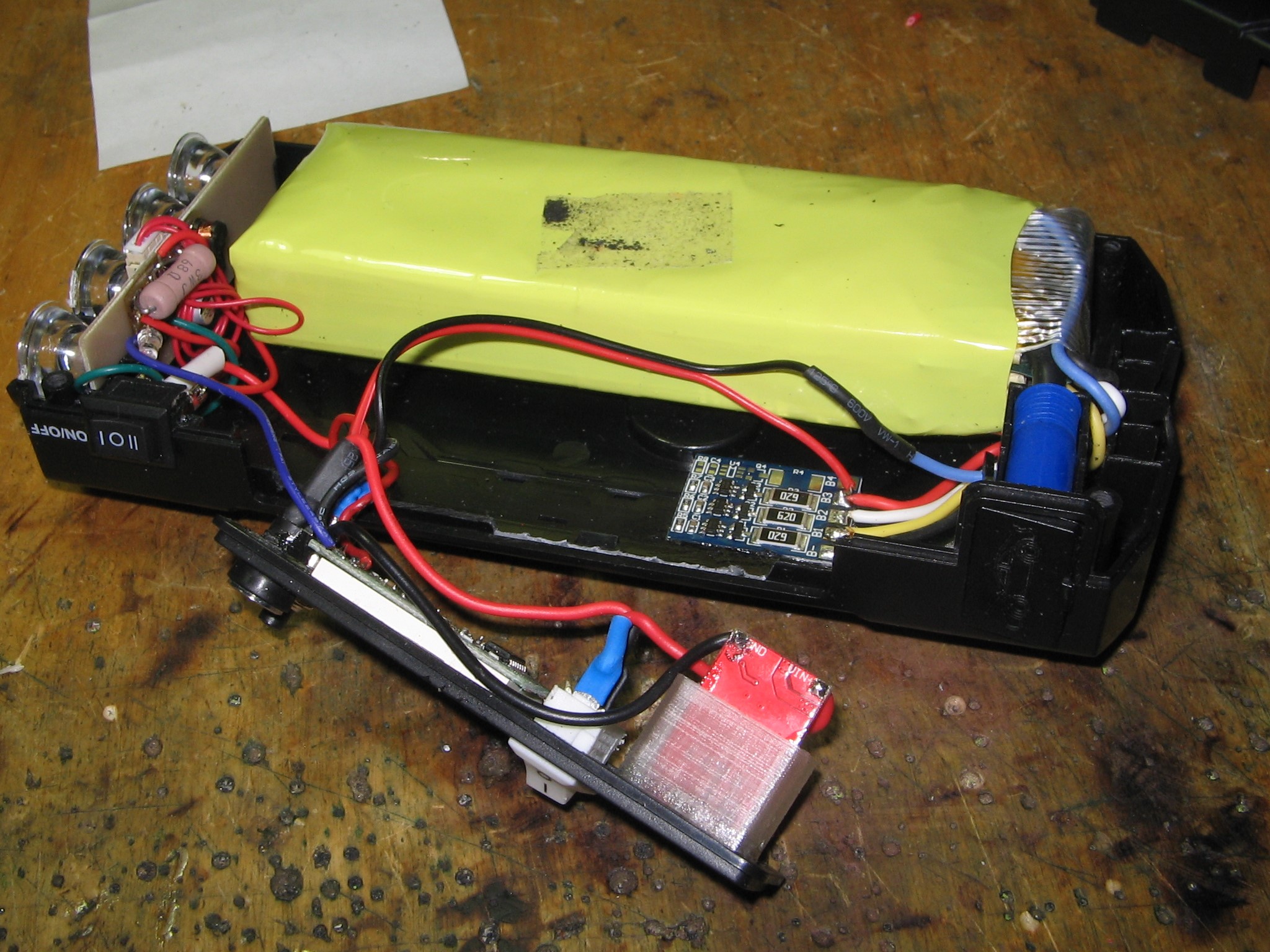

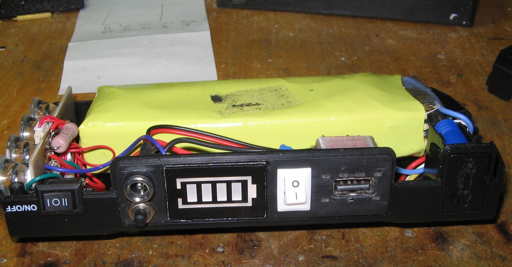

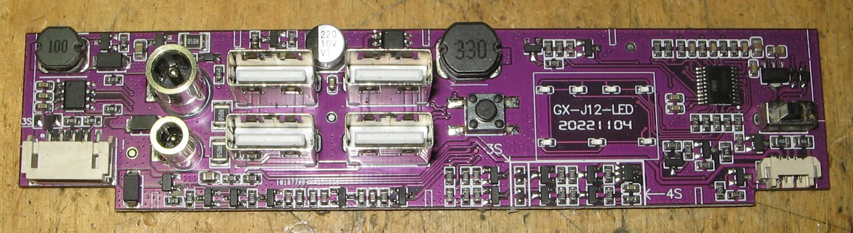

В последнее время всё чаще стали попадаться сгоревшие джамп стартёры GX-J12-LED. Электроника тут видимо совсем уж упрощённая, и вылет скорее всего чисто микросхема управления, поскольку всё завязано на неё. Запчастей нет, да и смысла ремонтировать тоже нету.
Как правило, аккумуляторы часто тут остаются ещё живыми, хоть и ёмкость у них небольшая. Попросили сделать из него хоть что то полезное, ибо выкидывать жалко..
Подумав, решил реанимировать по упрощённой компоновке используя переднюю панель как основную. Получилось вроде неплохо, и свои функции он снова выполняет.  1

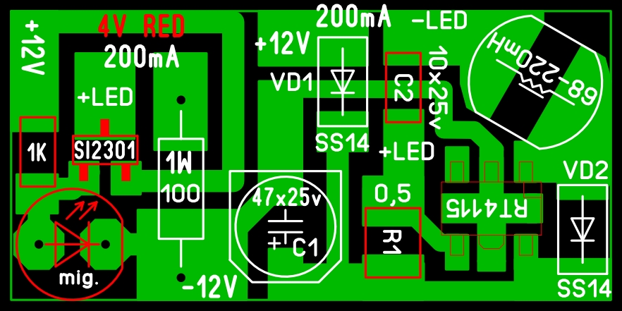

Электроника управления четырьмя светодиодами спереди. Там стоят четыре 1Вт светодиода, два белых как фонарь, синий и красный. Синий выпаивается и заменяется на однотипный красный, красные соединяем последовательно.

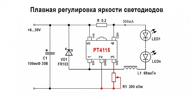

Под белые светодиоды установлен драйвер на мс РТ4115, ток выставлен 200 мА. А под красные там же разведена простенькая моргалка на мигающем светодиоде. Ток на красные светодиоды ограничим резистором, как более простой вариант, и выставим так же 200 мА.
Как то так..  1
