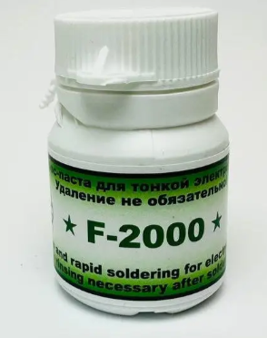

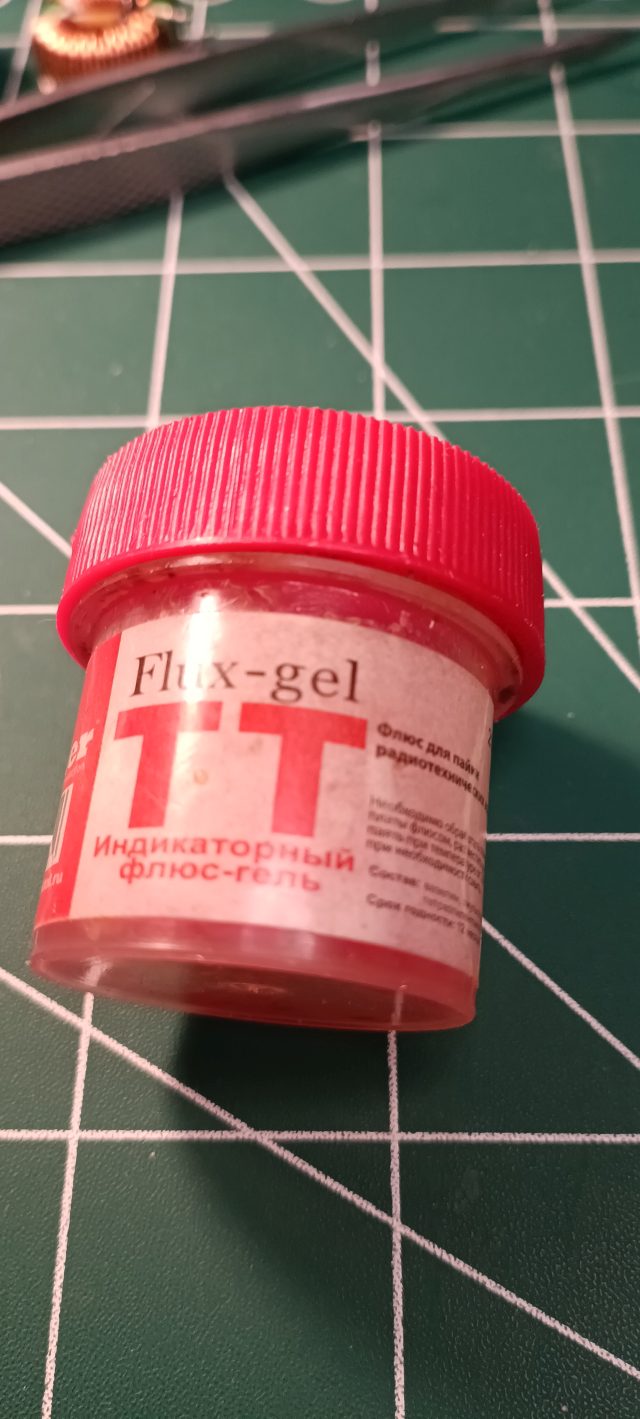

Флюс опасен тем, что даёт плёнку, которая в зависимости от толщины даёт сопротивление.
Собрал схемку, проверил - работает. Припаял провода от потенциометров. Проверяю - не работает.
Ещё раз проверил на "сопли", не пропайку. Да нет, всё нормально.
Решил промыть те места, которые недавно пропаял. Не работает...
Чудес не бывает, взял зубную щётку, продраил эти места как палубу изопропанолом.
Заработало.
Взял кусочек макетной платы, нанёс немного этого флюса, пропаял пару дорожек рядом друг с другом.
Не смывая флюс, померил сопротивление - 5ком! Подсушил феном - около 50 ком(примерно).
Покупал в чипе дипе.
