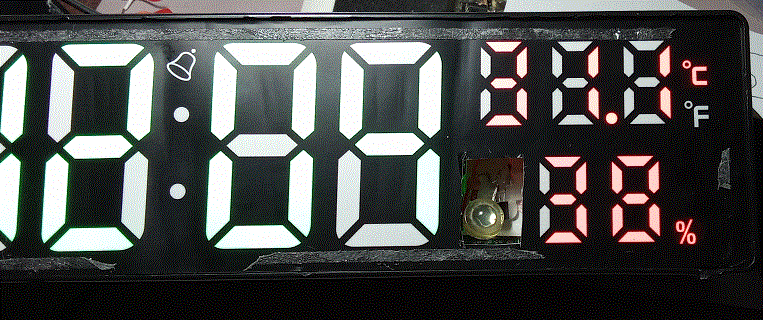

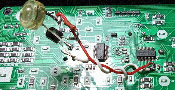

Купил светодиодные часы китайские с большими индикаторами ,зрение уже плохое и чтобы ночью было издалека было видно время.Всё хорошо и с точностью и яркости днём хватает,но ночью они очень ярко светят и мешают спать.В них есть функция с 19:00 по 7:00 яркость меньше становится вполовину ,но всё равно ярко очень.Разобрал часы и увидел ,что стоит драйвер для светодиодов TC5020ap .Нашёл на него даташит ,правда на китайском.Выяснилось ,что яркость всех светодиодов управляется одним резистором с 23 выв. ТС5020 на общий провод (1 выв.).К сожалению не помню какого номинала там стоял резистор.Выпаял его и поставил взамен на 51к.Ночью яркость как нужно получилась ,и видно хорошо и не мешают заснуть.Потом добавил ещё три детали для того ,что бы яркость автоматически регулировалась.Схема доработки,фото и даташит попробую здесь выложить.Может кому то пригодится .Фотодиода не знаю марку ,какой то советский.R2 я не ставил,и без него работает.
