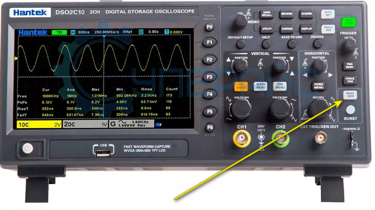

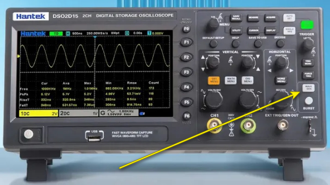

Sam, нашёл два Хантека в продаже:
DCO 2D15 DCO 2C10 Нет ли у вас инфы кто из них новее? Что-то я в инете не нашёл.
22-05-2025, 21:45
DCO 2D15 имеет встроенный генератор сигналов. У DCO 2C10 он тоже есть, но на програмном уровне отключён. Чтобы появился, надо перепрошить на первый. Однако не на всех платах он бывает распаян. Мне повезло, на моей распаян, но перепрошиваться на DCO 2D15 я не стал. А так они полностью одинаковые.

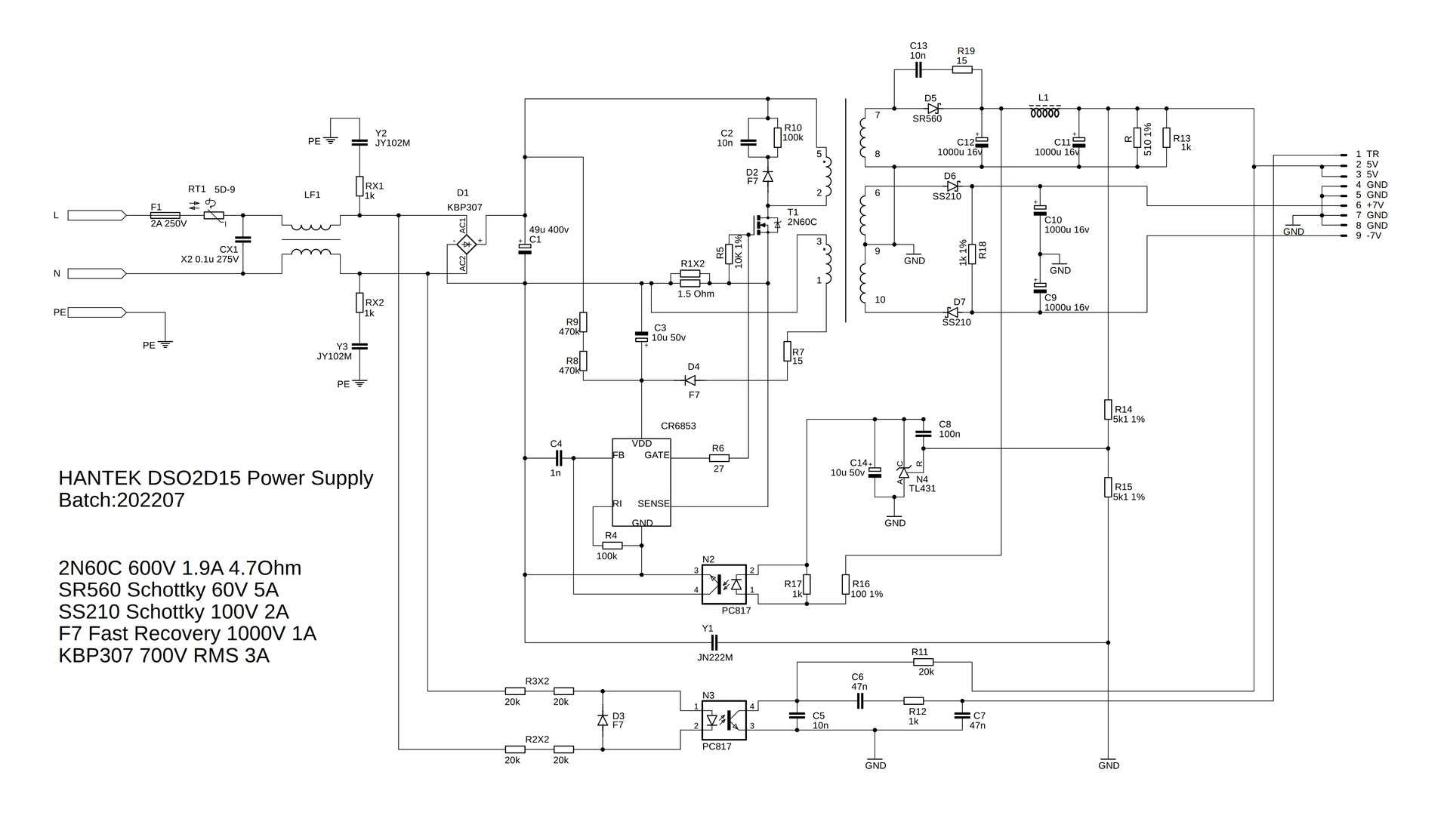

У этих осликов одна общая проблема --- сильный нагрев и пульсации блока питания и процессора. В сети есть доработки. Да и сам производитель пытался сменить БП, но результата это сильно не дало. Народ встраивает линейные стабилизаторы и делают трансформаторную развязку от сети ( если ослик будет использоваться для диагностики импульсных сетевых БП).
22-05-2025, 22:25
DExxTER, меньше всего хочется после покупки Хантека тут же заняться его доработкой.
Про FNIRISI 1014D читал, что он то же требует доработки - входные оптопары распаяны неправильно. Есть похожее досье на OWON? )))
