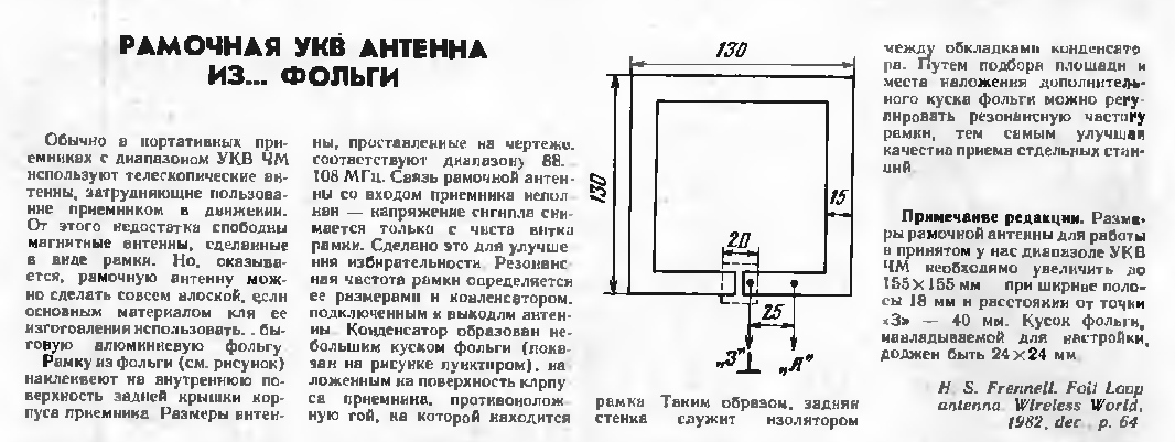

Рамочная антенна FM (УКВ) диапазонов из фольги

Ухх--ты ! Супер Гравицапа ! Краб ! рад ВИДЕТЬ !
Ага ! это (экс)Туляк.Теперь я РадиоВаня.Более приемлемый никнейм. ИМХО. Такую колебательную систему--Кольцевой Резонатор +катушка связи---читал в Учебник для Сержантов--1948 год. Замечательный неожиданно интересный пост.

Я такие антенны видел на импортной аппаратуре 70-80хх годов ещё...

(09-09-2021, 22:11)DExxTER : Я такие антенны видел на импортной аппаратуре 70-80хх годов ещё...Вообще-то рамочные антенны ,встроенные в корпус приёмника-применяли аж в 30-х годах. Но были изготовлены из толстой медной шины (для повышения добротности Контура.)--- Не помню,как его звали.. Надо курить Ж."Радио" или ."РадиоФронт"
