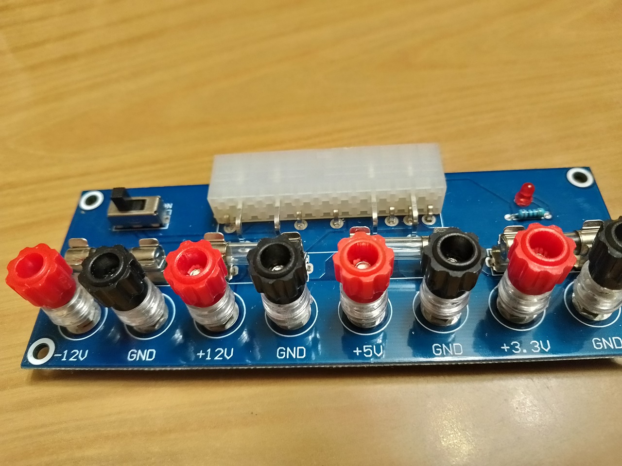

Мда... Китайцы порой удивляют.
https://aliexpress.ru/item/1005005347936...1670617991

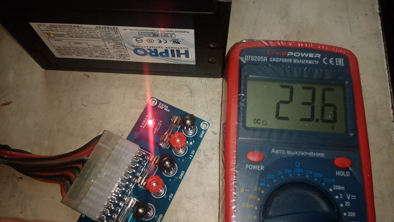

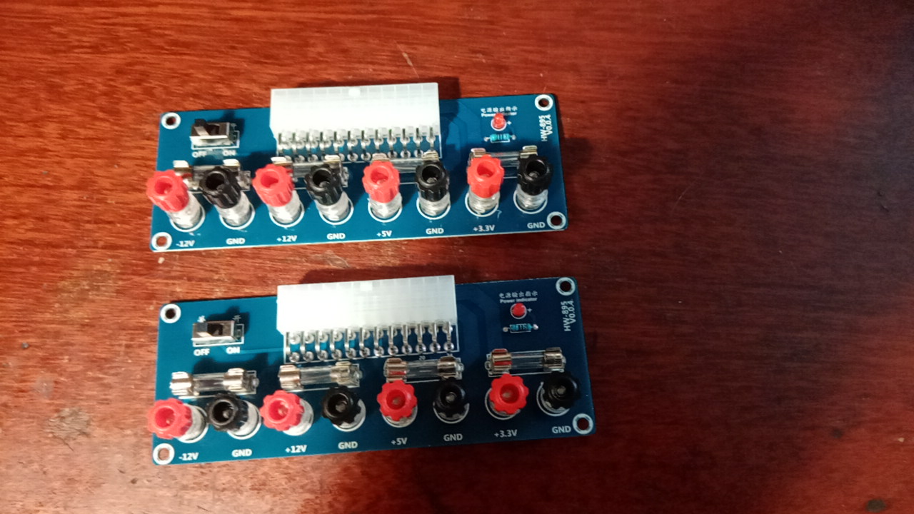

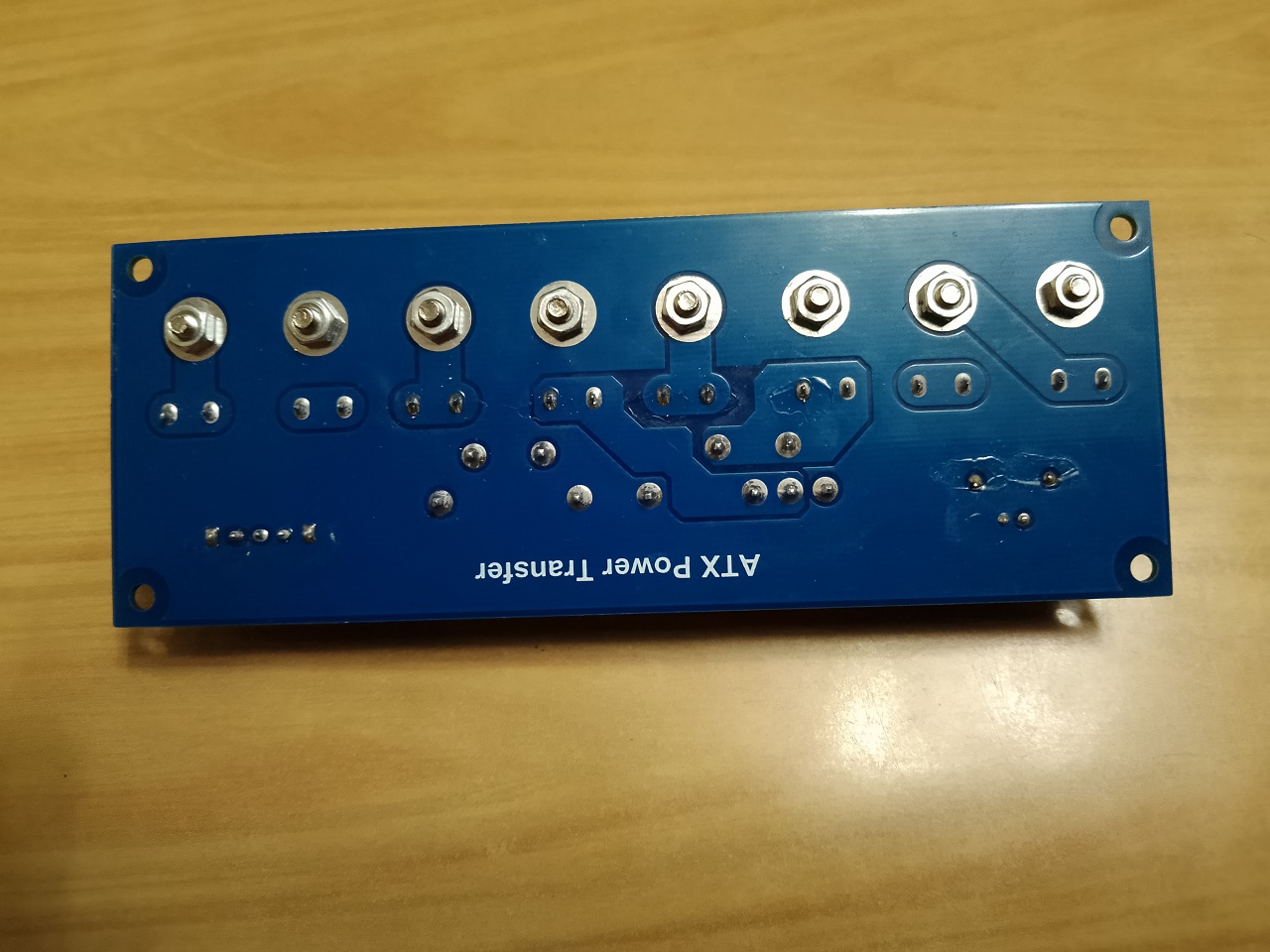

На картинке на сайте точно такой же модуль, как предыдущий. А прислали мне так сказать «урезанную» версию. Да и хрен бы с ним, что в разъеме не все штырьки физически, так и плату разводил ... эээ... не очень грамотный человек. Например линии 3,3 и 5 вольт тупо замкнуты на землю НА ПЛАТЕ!!! даже ДО предохранителей. При подключении этого блока к разъему БП АТХ, в лучшем случае сработает защита, а возможен и конкретный бабах.

Может и существуют устройства именно с такой распиновкой. Но это точно не стандартные блоки питания. Мне тоже сразу не верилось, что такая грубая ошибка допущена в фабричном изделии. В любом случае продавать в одном лоте два на столько разных по назначению и практически одинаково выглядящих модуля недопустимо. Тем более присылать то, что точно не соответствует стандартному блоку питания. Магазин об этом мог и не знать даже. Сквозь упаковку это в глаза не бросается. И если бы я не сталкивался с подобным модулем раньше, я бы вполне мог сунуть его не вникая. И получил бы бабах...
Там в частности на один полигон выведены два рядом расположенных контакта разъема, если правильно помню ГНД и 3,3 вольта. Т.е. КЗ сразу.

Что удивительно, на фото видно часть нормальных разъемов, часть урезанных, как у меня. Видимо завод наштамповал немалую партию. Есть разьем другого вида, с другими клемниками, но распайка 10 (снова) штырькового разъема похожая.

Вот пришли заказывал у разных продаванов.
(17-07-2025, 12:39)iharl : Вот пришли
Повезло. Такие же внешне, как мне пришел в первый раз. Если так, то вполне рабочие. Некоторые линии придется отдельными проводами с разъема брать, но это не сложно.
Повторю немного. Я, когда получил свой второй, немного офигел. Выше описывал.
Лазил по сайтам (нескольким), где приводили фото покупок, и увидел те же ДВА варианта. Потому и писал пост, что бы предупредить.
Странноватая история, честно говоря. Попахивает диверсией. Ну или есть какой то другой вариант распиновки, но тогда продаван обязан его обозначить, а не рассылать их случайным образом.

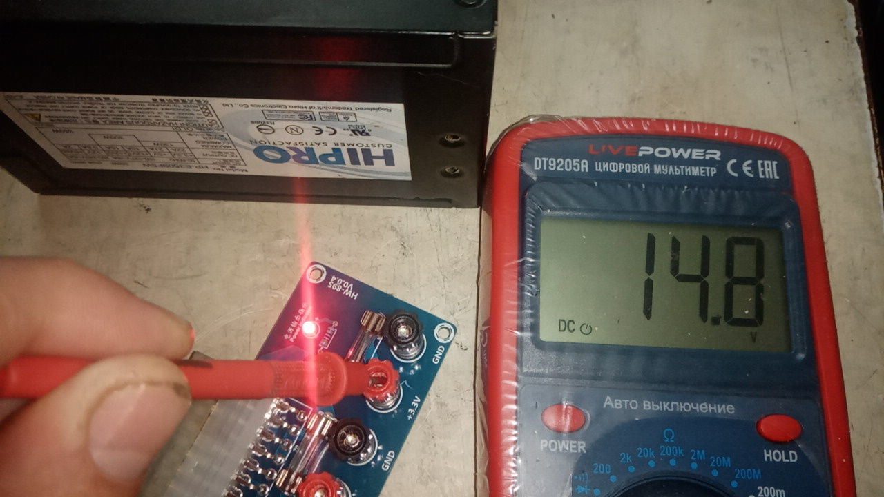

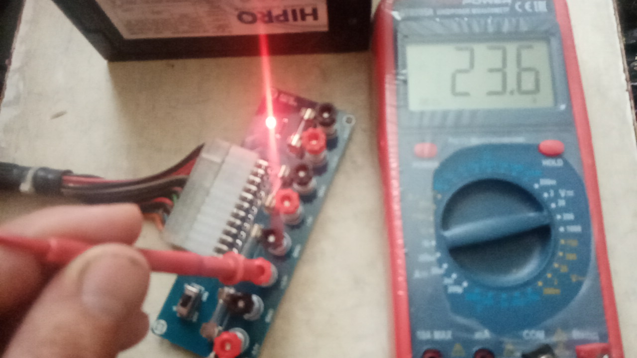

Дополняю. Присмотрелся к фото внимательнее. Странные напряжения. Али продолжает гнать фуфло, получается? Блин, там плата то не сложная.
