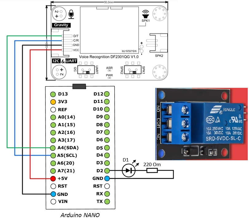

На просторах интернета попалась интересная статья.
https://dzen.ru/a/Z3qUvGkfiQ62NoTc?yscli...8648954016
На D2 можно подцепить, через транзистор модуль реле 5v и переходим на 220v и управлять светильником или бра или...чем угодно, на сколько фантазии хватит.
Пока сделаю одноканальный
, а там как карта ляжет...
Или вот, уже 4 канала.
https://ozon.ru/t/J2inMIv
Ну, не "умный дом", "умную комнату" можно сделать.
Светильник или бра,вентилятор,фумигатор от комаров.....итд итп. Нагрузку реле только учесть.

Потребляет 370мА, однако... что-то с батарейным питанием уже не сделать.

Сегодня поигрался с модулем и дал ей имя Наташа через команду (learning wake word) и "включи и выключи свет" прописал через (learning command word).
