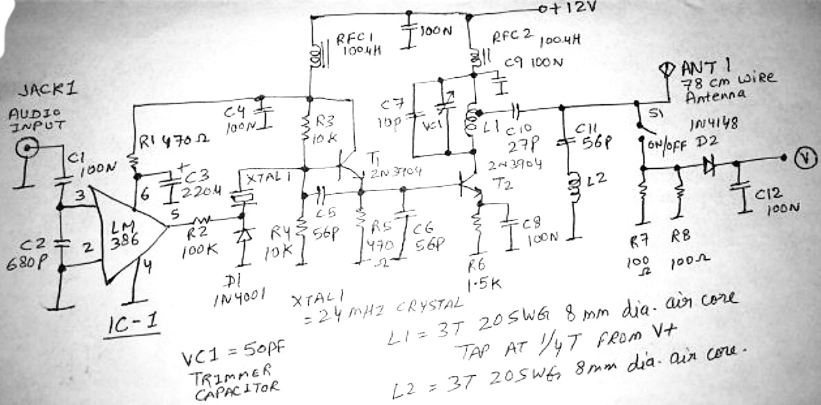

Схема построена на маломощном аудиоусилителе LM386 (IC1), транзисторов T1 и T2 (2N3904), кварца 24 МГц (XTAL1) и некоторых других компонентов. Генератор малой мощности - T1 вместе с XTAL1, резисторами смещения R3, R4 и R5 и конденсаторами C5 и C6 для обратной связи. Кварц устанавливает частоту генератора на 24 МГц. T2 питается непосредственно от эмиттера T1 и действует как буфер, изолирующий генератор от антенны. Коллектор T2 богат гармониками, что делает его идеальным умножителем частоты. Цепь, состоящая из катушек индуктивности L1, C7 и подстроечного конденсатора VC1, настроена на четырехкратную частоту кварца или 96 МГц. Четвертая гармоника 96 МГц усиливается, в то время как все остальные гармоники, включая основную частоту 24 МГц, подавляются на 21 дБ или более. L2 и C11 - это последовательный резонансный контур, настроенный на 72 МГц и помогающий убирать третью гармонику на землю, тем самым ослабляя ее.
Уровень сопротивления 50 Ом снимается на 1/4 оборота от верха коллекторной катушки и соединяется с антенной длиной 78 см для передачи ВЧ. Сигнал может принимать любой вещательный FM-приемник, настроенный на 96 МГц.
Усилитель звука на IC1, имеет коэффициент усиления 20. R1 и C3 устраняют шум и подавляют склонность IC1 к автоколебаниям (в смысле самовозбуду). Усиленный звук с LM386 модулирует генератор, изменяя емкость диода D1, который включен последовательно с XTAL1. Можно поставить и варикап, но и IN4007 дает хорошую эффективность. C2 предотвращает попадание ВЧ в IC1. Передатчик берет аудиовход от внешнего оборудования, такого как компьютер, музыкальный проигрыватель или мобильный телефон (и даже микрофон). Уровень аудио должен быть установлен для наилучшего качества звука без искажений.

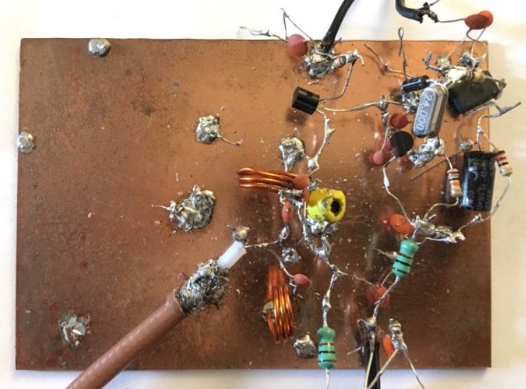

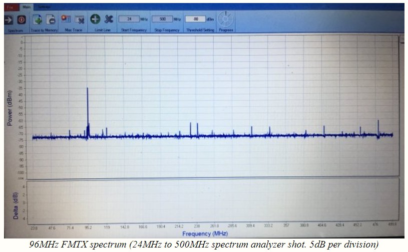

Делайте все выводы деталей короткими. Это стандартная практика в ВЧ монтаже и способствует стабильности. Прототип был построен на куске фольгированной платы с использованием уродливого (так и написано в оригинале) метода монтажа. Подайте питание 12 В от регулируемого источника питания. Включите S1 и настройте VC1 на считывание напряжения в точке, отмеченной как «V». Оно должно быть около 130 мВ. Тщательно настройте подстроечный конденсатор 50 пФ для получения максимального пикового значения. Все нежелательные гармоники теперь ниже -24 дБ или более. Для подтверждения усиления четвертой гармоники можно использовать анализатор спектра. Если нет доступа к анализатору спектра (конечно нет), то правильную настройку VC1 можно сделать подключив проволочную антенну и проверив максимальный диапазон дальности на портативном FM-приемнике, отойдя от передатчика чем подальше. L1 и L2 - дросселя с воздушным сердечником 90 нГн.

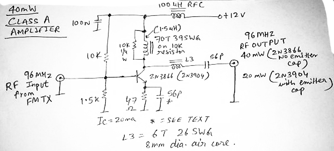

Выключите S1 и подключите 78-сантиметровую проволочную антенну. Используйте экранированный кабель для входного аудиоподключения. Потребляемый ток передатчика составляет 20 мА, а выходная мощность ВЧ +6 дБм (4 мВт), что более чем достаточно для покрытия квартиры с хорошим уровнем сигнала. Внешний УКВ-усилитель может использоваться для увеличения выходной мощности до нескольких сотен милливатт, и вместе с согласованной землей и дипольной антенной даст 1 км.
  • L1 = 3 витка, эмалированный медный провод, намотанный на воздушный сердечник диаметром 8 мм.
  • L2 = 3 витка, эмалированный медный провод, намотанный на воздушный сердечник диаметром 8 мм.
  • Переменный подстроечный конденсатор = 50 пФ.
Используемые RFC на 100 мкГн представляют собой готовые дроссели для развязки генератора и буферного каскада и помогают уменьшить нежелательное содержание гармоник на выходе. L1 и L2 находятся на расстоянии 2 см и под углом 90 градусов друг к другу. Такое расположение обеспечивает наилучшее подавление гармоник. Фильтр нижних частот с частотой среза 110 МГц может использоваться для дальнейшей очистки выходного сигнала, чтоб не создавать лишних помех вещанию.

Монтаж поражает воображение 3
Ответ
(12-09-2021, 13:45)Maestro : Прототип был построен на куске фольгированной платы с использованием уродливого (так и написано в оригинале) метода монтажа.
10 15
