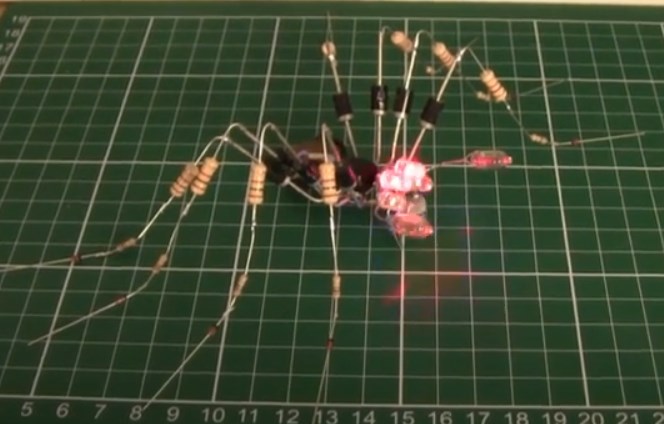

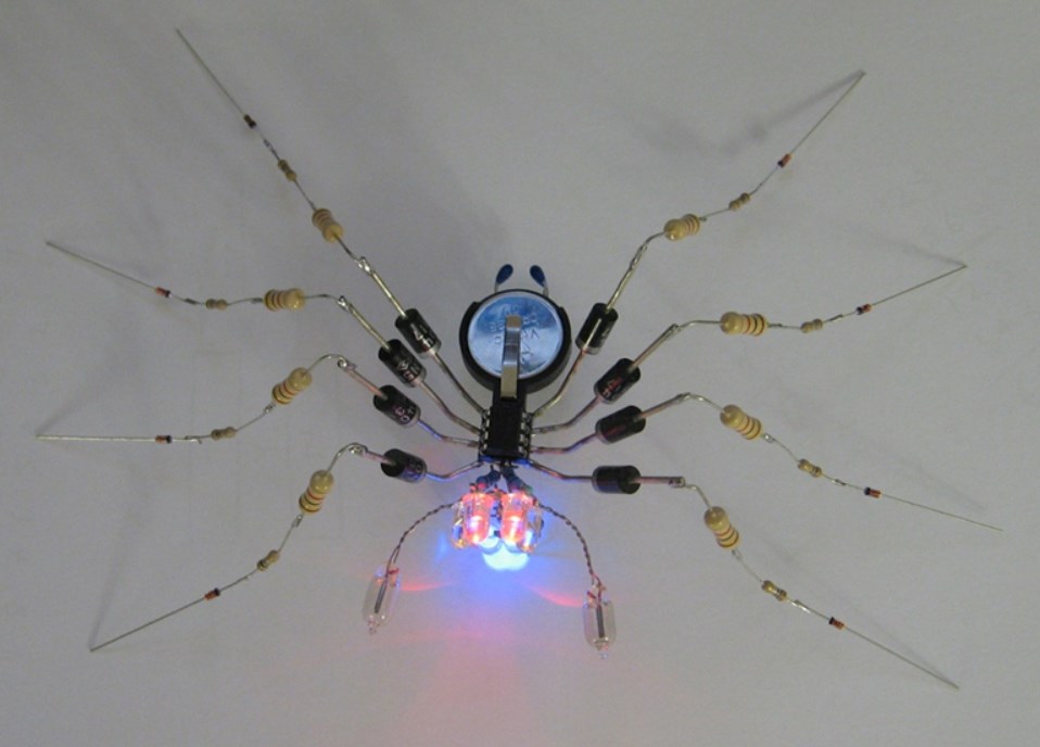

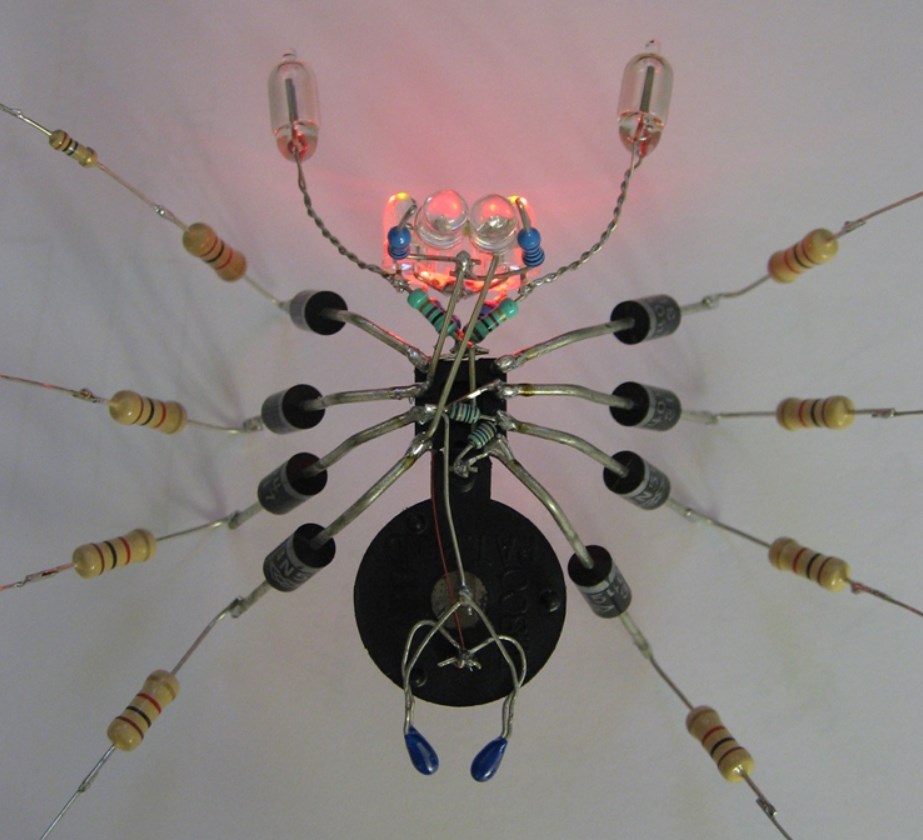

Все компоненты этого паука (кроме ног) являются частью мигалки. Схема - это нестабильный генератор на 555, управляющий несколькими светодиодами. Живот - литиевая батарея 3V, питающая паука. Голова - чип 555. Красные и желтые светодиодные глаза.
Начата сборка с приклеивания 555 к держателю литиевого элемента, после завершения все удерживается на месте проводкой (которая в основном представляет собой просто обрезанные выводы от ножек и глаз).
