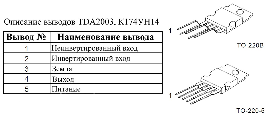

12-09-2021, 15:57
Наверное это один из самых простых УНЧ (но звучание очень даже хорошее).. и самое главное - собранный из исправных деталей и без ошибок - НЕ требует настройки.. мощность 12,5 Вт в большинстве случаев приемлемая..
Мостовой УНЧ на TDA2003 (не требует настройки)
