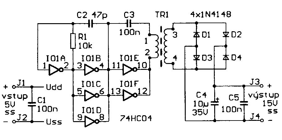

Иногда требуется в автономных устройствах с батарейным питанием (обычно 5-9В) иметь напряжение +15В или +/- 15В, для этих случаев предлагается простая схема:
- для случая +/- 15В просто необходимо добавить еще одну обмотку и диодный мост..
