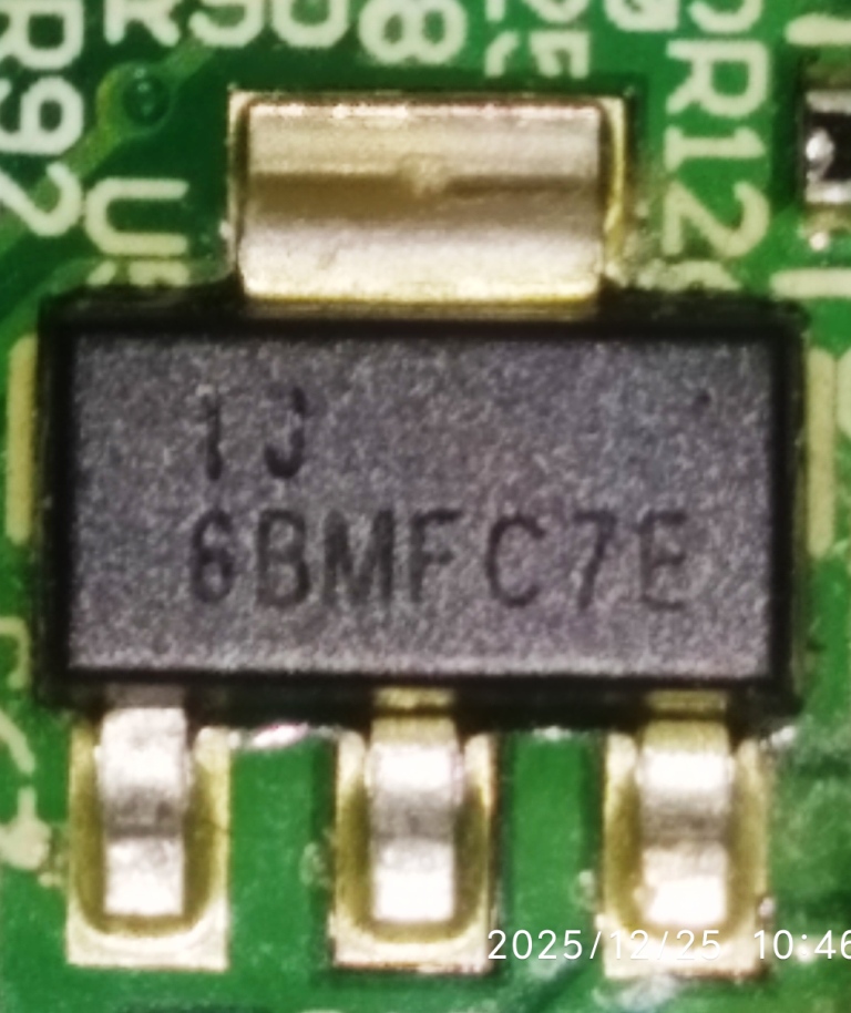

Помогите опознать деталь
25-12-2025, 15:12
aslanov96.96, Сложная ситуация, да даташита нет в инете вообще...зашифровались производители.
А где находится она(оно) если по питанию, то можно предположить, что это стаб(или 3,3v или 5v), или возможно транзистор....в другой цепи(назначение другое). По дорожкам можно посмотреть, питание это? По дорожкам на плате посмотрите от питания(от какого то конденсатора,2200мкф(например))плюс и минус...если две дорожки ведут к этой сборке, то стаб. И дорожки, по питанию чуть толще будут....

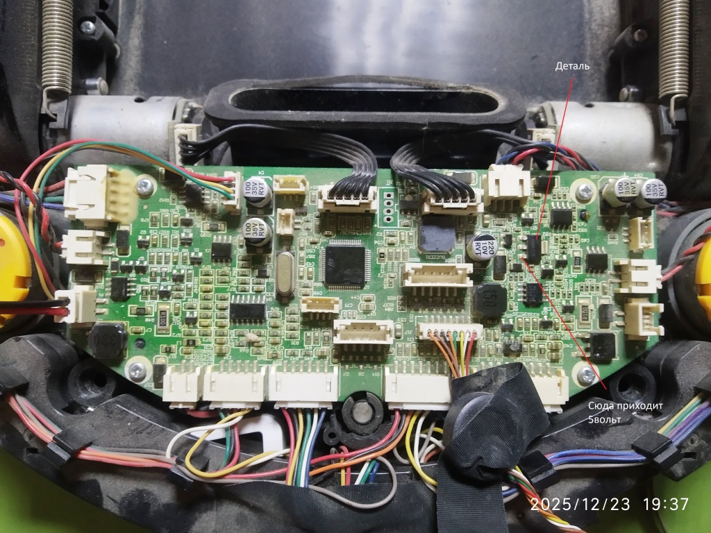

Добрый день. Да, мне тоже кажется что стаб. При включении питания на него приходит 5в. но пылесос совсем не подает признаков жизни, и деталь сильно греется. А какой выход с этого стаба знатьбы.

А сфоткайте плату. Может кто что и заметит?
А на плате есть шелкография с цифрами? Обычно цифры вперемешку с буквами. Не факт, что это стаб. Если плюс и минус к нему подходят, то третья лапа это выход. А если, приходит только плюс...то это возможно транзистор, который управляет мощной нагрузкой, например моторчиками. Может волосы намотались на ось моторчика и клинит. Смотреть надо плату. Может прошивка вообще слетела... Маркировку ищите на плате, шелкографию. Какой то белый текст. Так можно вычислить.

При включении на одной ножке появляется 5вольт, на 2х других - питания. Кнопка включения сенсор не реагирует никак. Проверить питание на проце по даташиту и попробовать заменить на стаб похожий.
