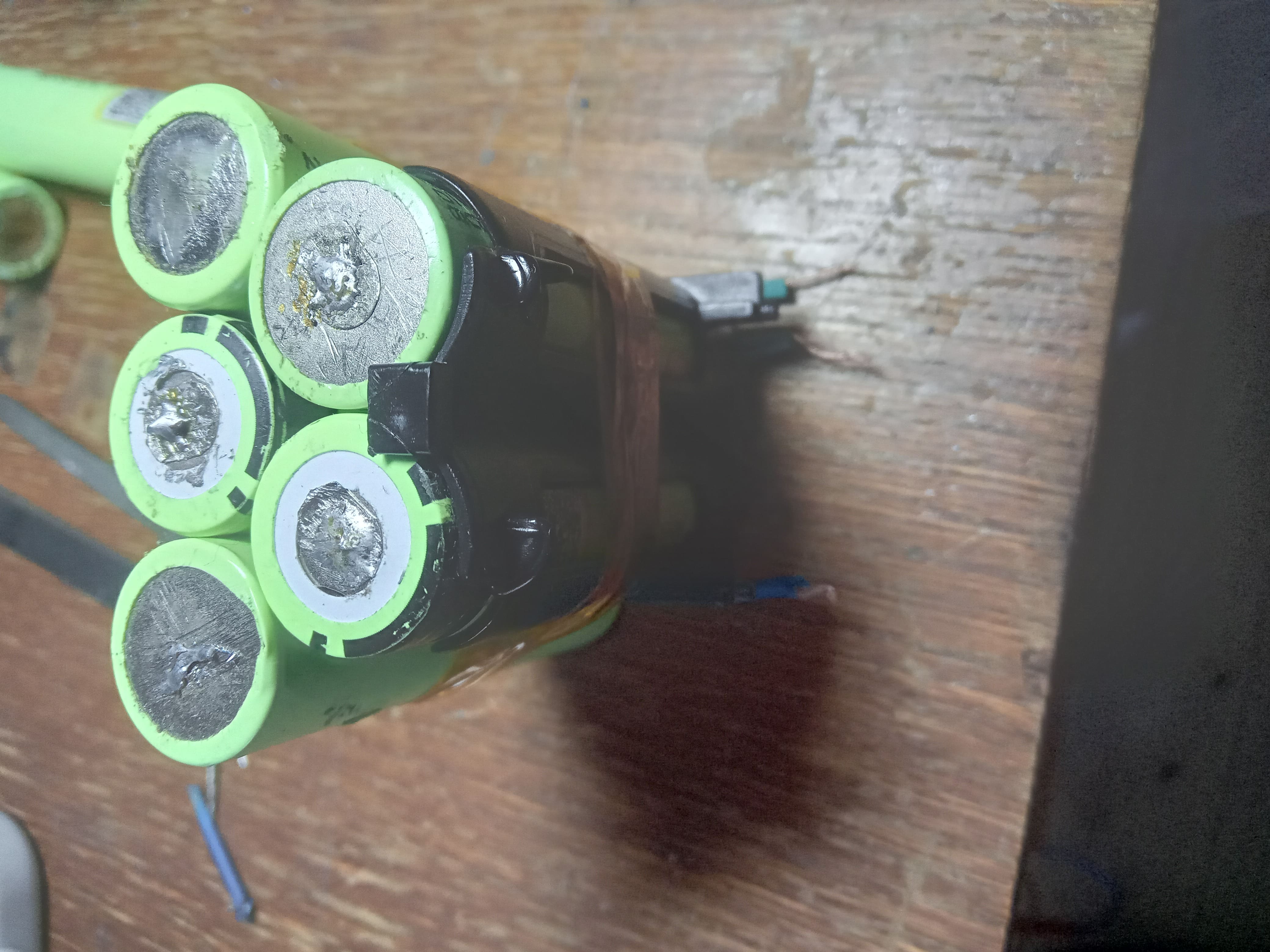

чем припаять литионный батарей в домашних условиях
привет всем ! собираюсь спаять литионный банки их 5 штук почти 4 спаял а 5 банка не в какую и зачищал ну не прихватывает не как слыхал кислотой паяют иё тоже нет а какой кислотой лучше припаят или чем припаять точечные сварки нет на проводах только пайка в домашних условиях .
