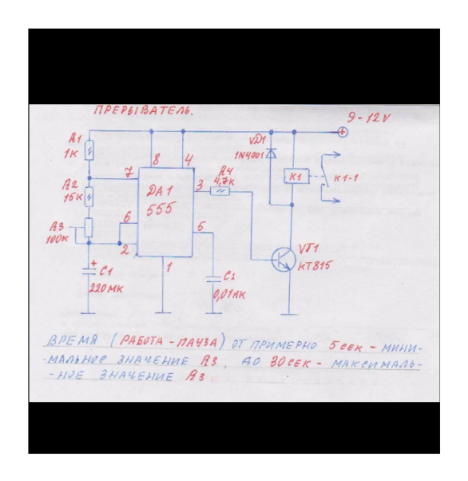

Может быть на ne555? В инете поискать можно схемы...

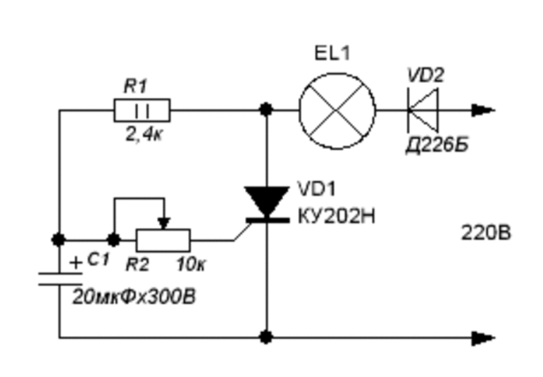

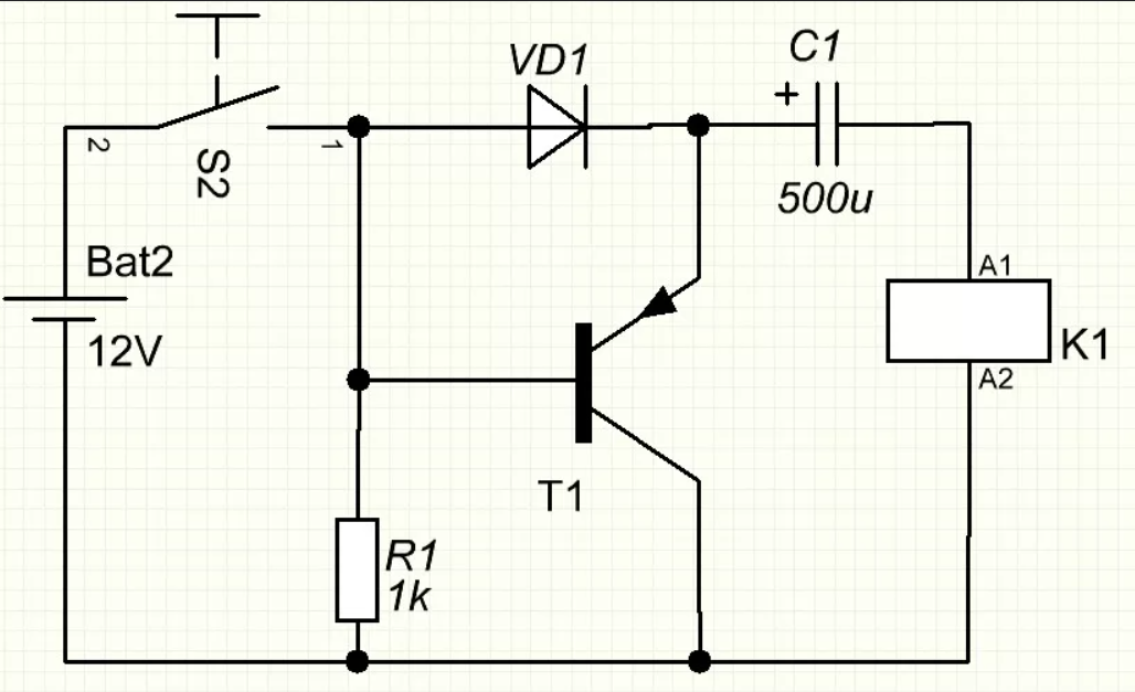

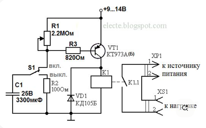

Хорошо спасибо, но хотелось бы на тиристоре или транзисторах, а вот эти схемы так будут работать?
igoru800, не то.

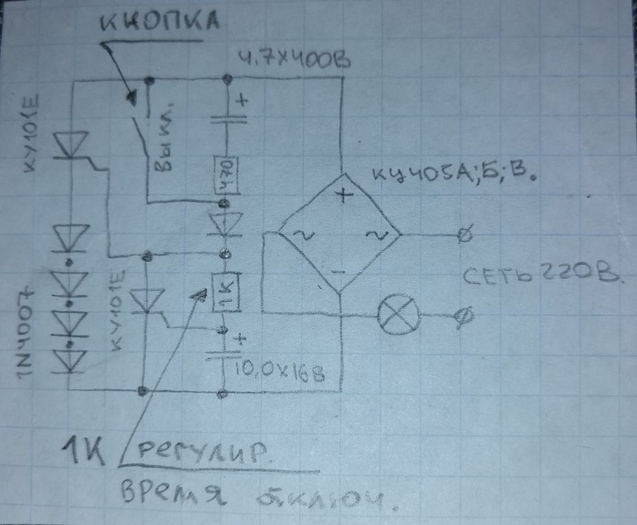

Собирал такую схему, стояла задача нажал на кнопку - лампочка загорелась, время горения лампочки регулируется резистором, если правильно помню где-то до минуты горит, потом гаснет и снова пока не нажмешь не загорается. Из недостатков - схема под напряжением находится всё время, а вот сколько потребляет в так сказать "ждущем режиме" не помню...
Хорошо, но это не то.
Нужно знать конкретно - что на выходе должно получиться?
Вам нужно чтоб горела 30 сек, потом не горела столько же, потом снова горела? Причём интервалы нужно регулировать, так или не так? Правильно понимаю?
Ему нужен таймер ne555 и на нем построить автоматическое включение/выключение нагрузки.
Реле времени можно построить на КУ, но с большим количеством деталей, а не проще на таймере 555 ?
