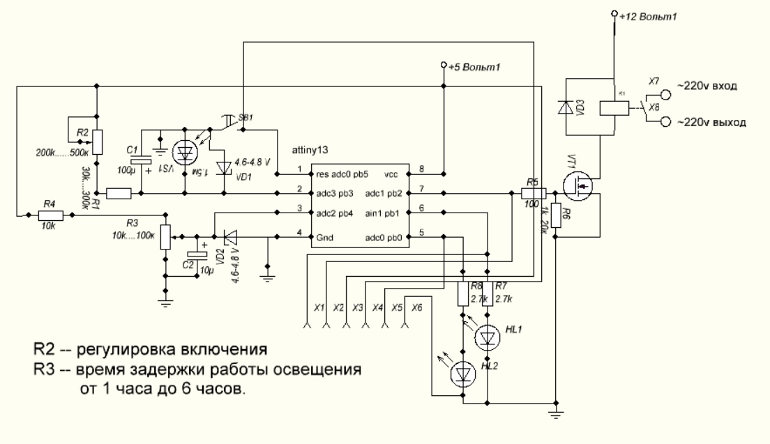

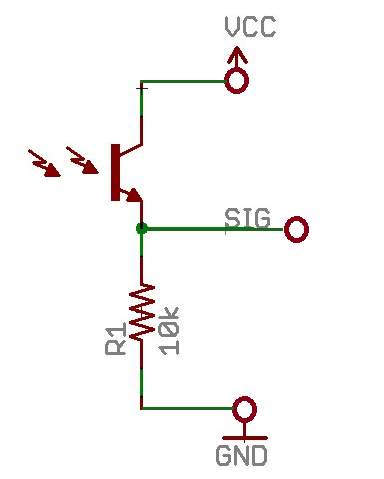

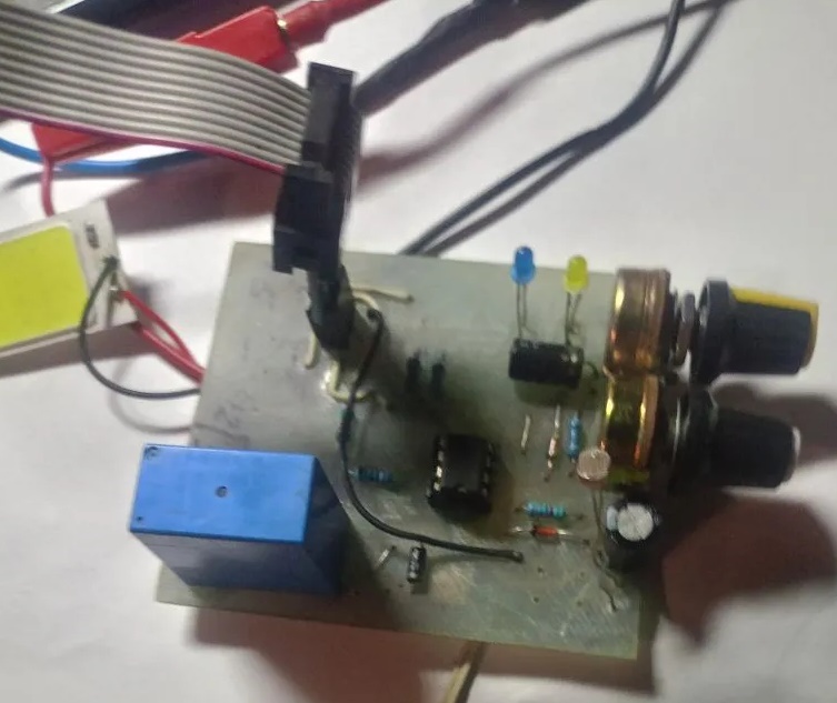

Доброго дня. Подскажите в чём может быть проблема.
Собрал схему, вставил attiny13 - ну думаю сейчас чего ни будь накодю  , потом помощь попрошу, но не тут то было и десяток строк не написал , а уже косяки пошли.
Объявляю пины 0 и 1 OUTPUT , подаю на эти пины HIGH --- светодиоды не светят, вроде всё правильно, но не работают. Получилось заставить это работать только если объявить еще и 4 пин OUTPUT, хотя он мне нужен будет наоборот для считывания напряжения. Может я что со схемой накосячил. Это первая схема в железе которую я сделал с МК.
Схема:
Код:

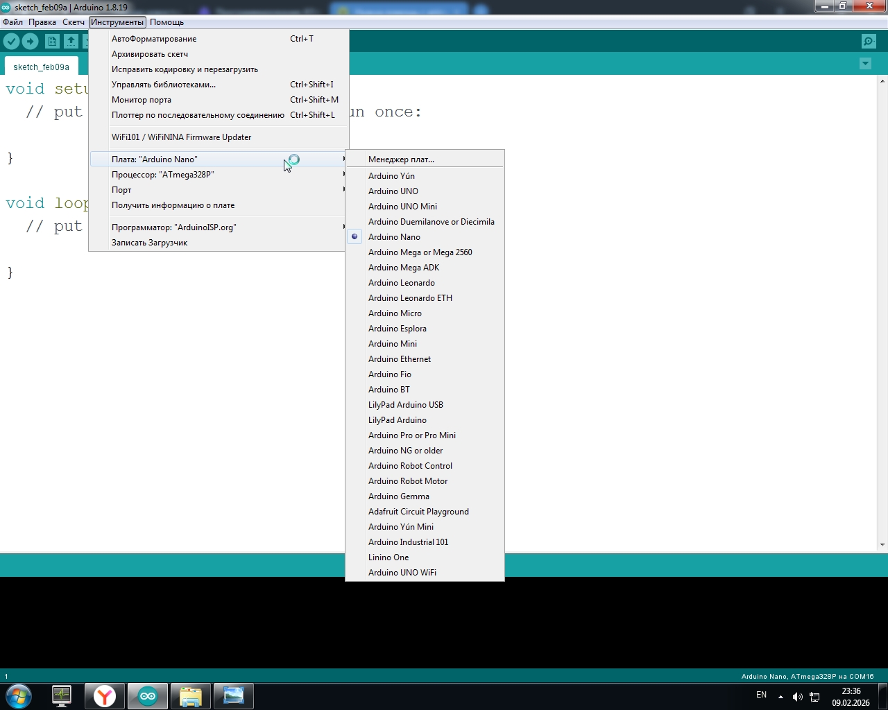

Может какую библиотеку установить нужно, хотя раньше и так работала, полгода за кнопки не садился и вот вдруг....
Компилируется без ошибок, диодами не моргает пока не пропишешь ---
pinMode(4, OUTPUT); // PB4 → пин 4
Пробовал другую микросхему этой же серии всё один к одному, может программу попробовать переустановить я в Arduino кнопаю или драйвер. Что то раньше проблем таких не помню, правда было это под win7? а сейчас win11 стоит.
Программатор USBasp, Драйвер поставщик libusbK 28.04.2014 версия 3.0.7.0 Подпись libusbK (USBasp.inf) [Self]
При компиляции ругается вот так avrdude: warning: cannot set sck period. please check for usbasp firmware update. Обновиться хочет, но это не мешало ему нормально работать.
(09-02-2026, 19:52)-vlad- : Компилируется без ошибок, диодами не моргает пока не пропишешь ---
Сообщений: 97
Своих тем: 12
Рег.: 12-2021
(09-02-2026, 20:19)-vlad- : (09-02-2026, 19:53)Aleks : Программатор USBasp ArduinoISP
Тут наверное какая то церемония с Attiny13 должна быть?
Может вы плату не
добавили в ардуино ide?
Я как то с ардуино nano или uno больше.
Attiny как бы не разу я не
скетчевал.
(09-02-2026, 19:53)Aleks : USBasp Это отдельный внешний у вас ? Да, отдельный. Полгода год назад я пробовал писать программки, относительно нормально
получалось, сейчас пробую более новую программу Arduino поставлю может вылечится. Кстати вы на чём пишете, а то Arduino ide 2.3.7 поставил но не могу найти где программатор выбрать.

Свежую запустил, перешивает Attiny13 нормально, но ошибка с портами осталась. Может что со схемой?
