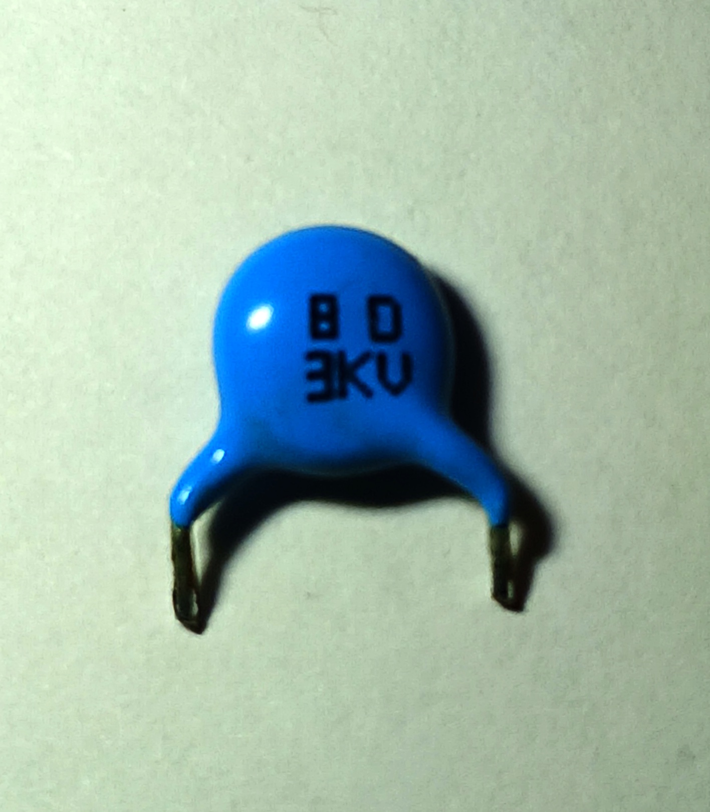

Высоковольтные конденсаторы стоят в инверторе монитора Samsung SyncMaster 943N  между трансформатором и выходами на лампы! con1 con2 con3,con4. Подскажите номинал! Родной схемы в интернете не нашёл! Много модификаций инвертера.

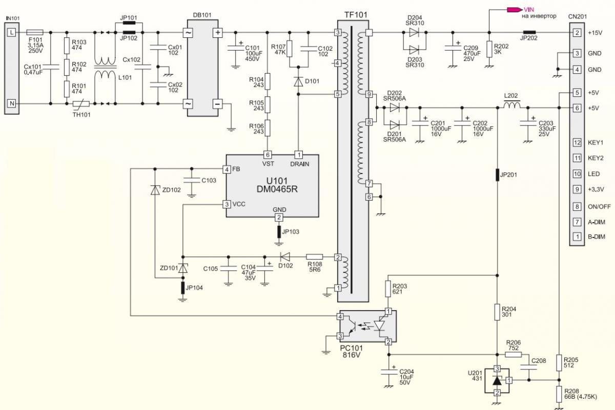

Какая у Вас версия платы, это случайно не она? Смотрите на свою плату и сравнивайте со схемой.  https://ndft.com.ua/kombinirovannaya-pla...J98fT5vMgC
Спасибо. К сожалению это не та версия. Эту я видел в интернете.
Keks_66, я вижу ёмкость в 8pF.
Да, там действительно 8pF, буква D разброс+- 0,5pF.
Спасибо!
