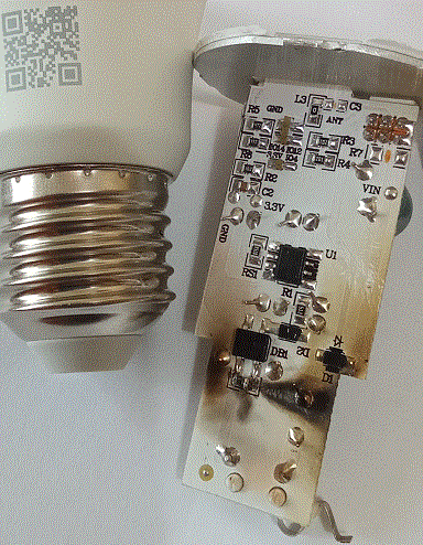

Пришла лампа с Озона .Пытался подключить.Бесполезно потратил пару часов своего времени.Потом решил измерять сопротивление и ёмкость .Всё по нулям.Вскрыл и увидел ,что лампа явно проработала уже долго и сгорел помехоподавляющий конденсатор на входе диодного моста,а когда он пробился ,то и термистор ушёл в обрыв.Не хотел возврат делать,выпаял конденсатор пробитый и заменил сгоревший
резистор на 1 Ом ,который стоял в позиции термистора.Лампа заработала .Озону -большой минус,что присылают горелые лампы. Вот здесь ничего не покупайте. https://www.ozon.ru/product/umnaya-lampo...QzgsJKvMyn

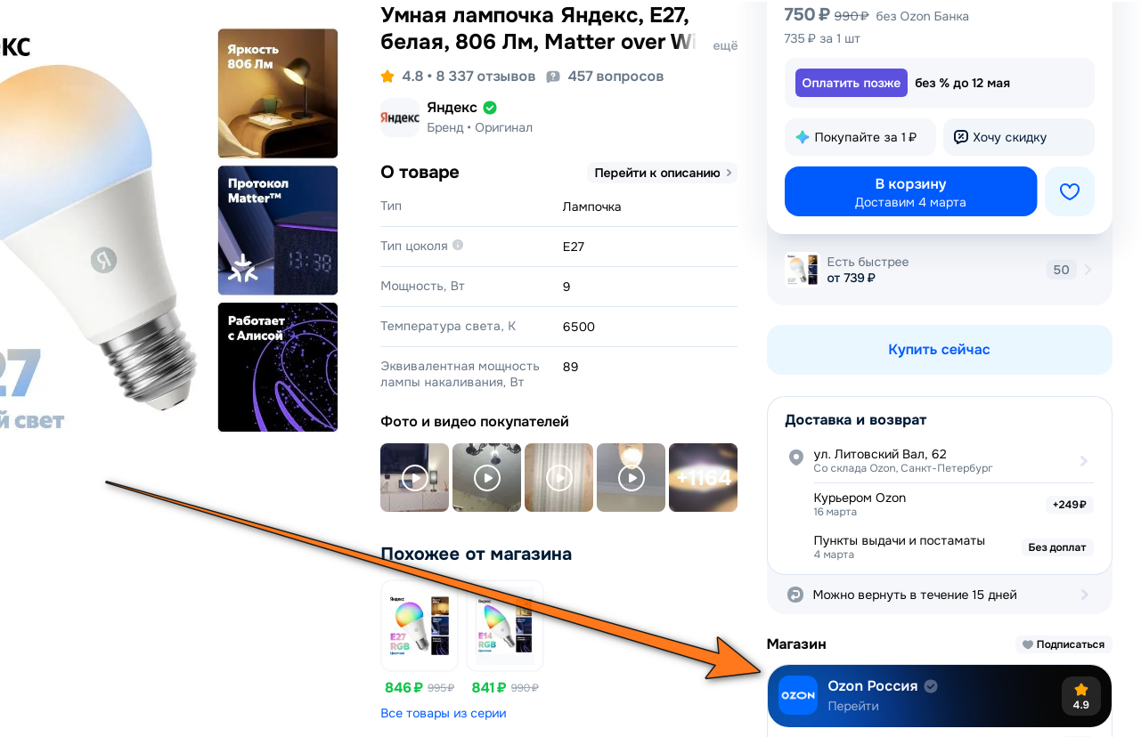

Это сам Озон торгует. И часто б\ушными, либо возвратными и уценёнными товарами. Тут лотерея.

Shafman, в данном случае, по предоставленной ссылке, торгует сам Озон. При покупке всегда обращайте внимание на продавца.

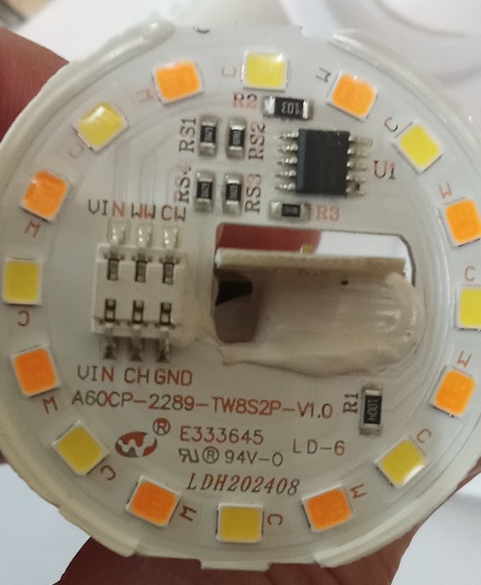

У меня есть опыт в ремонте светодиодных ламп ,на прошлой работе начальство чуть ли не ящиками носили в ремонт ,и те ,что сгорели на предприятии и наверно из дома тоже приносили .Поэтому решил не терять время ,сразу разобрать и посмотреть ,чем видео снимать и оформлять возврат.Ремонт занял около пятнадцати минут ,со всеми подготовками и поиском резистора для замены .Так ,что я не прогадал.Если бы конечно,что то дальше пошло гореть,я бы врятли отремонтировал. Есть еще фото,могу выложить если кому интересно.Кстати хотел их выложить в отзыве на Озоне ,но они их заблокировали без всяких обьяснений.

Вот еще фото где показал ,что менял.Конденсатора сгоревшего не удалось определить номинал ,так как он полностью обуглился,да и на SMD конденсаторах малой ёмкости никогда не пишут номинал.Он стоял дублирующим,с другой стороны платы стоит основной в ДИП корпусе.Конденсатор в SMD корпусе на 400в ,это довольно редкое и дорогостоящее изделие.Поэтому поставили наверное,что то дешевое и конечно не рассчитанное на такое высокое напряжение .Зачем вообще ставили -непонятно .
