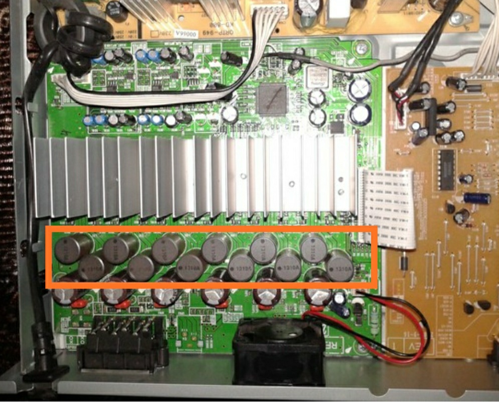

Что за радиодеталь?
26-09-2021, 18:25
Индуктивность.
26-09-2021, 18:33

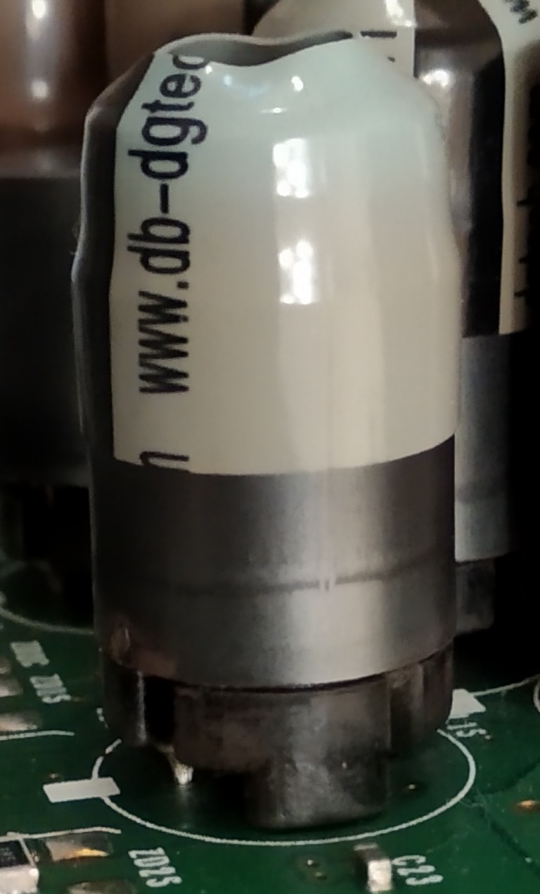

Не понял,что значит индуктивность по отношению к детали на плате усилителя..?
На моих этих деталях нет маркировки вообще,на другой фотке аналогичной платы сверху детали написано 1310A Поисковики ничего не выдают..
26-09-2021, 18:47
(26-09-2021, 18:25)s12h976 : ,что значит индуктивность по отношению к детали на плате усилителя..?Катушка индуктивности. По маркировке - бес понятия, похоже какая то внутризаводская. Судя по виду - усилитель класса "D". Выпаять и посмотреть, как оборван провод. Если можно припаяться к обломку - то припаяться, проверить, не замыкает ли на ферритовый корпус. Если все залито и не добраться - выпаять соседнюю с такой же маркировкой, измерить индуктивность. Разбить заливку на поврежденной и измерить диаметр провода. Ну и искать/наматывать замену.
26-09-2021, 18:54
(26-09-2021, 18:47)Лекс :(26-09-2021, 18:25)s12h976 : ,что значит индуктивность по отношению к детали на плате усилителя..?Катушка индуктивности. По маркировке - бес понятия, похоже какая то внутризаводская. Большое спасибо! |
