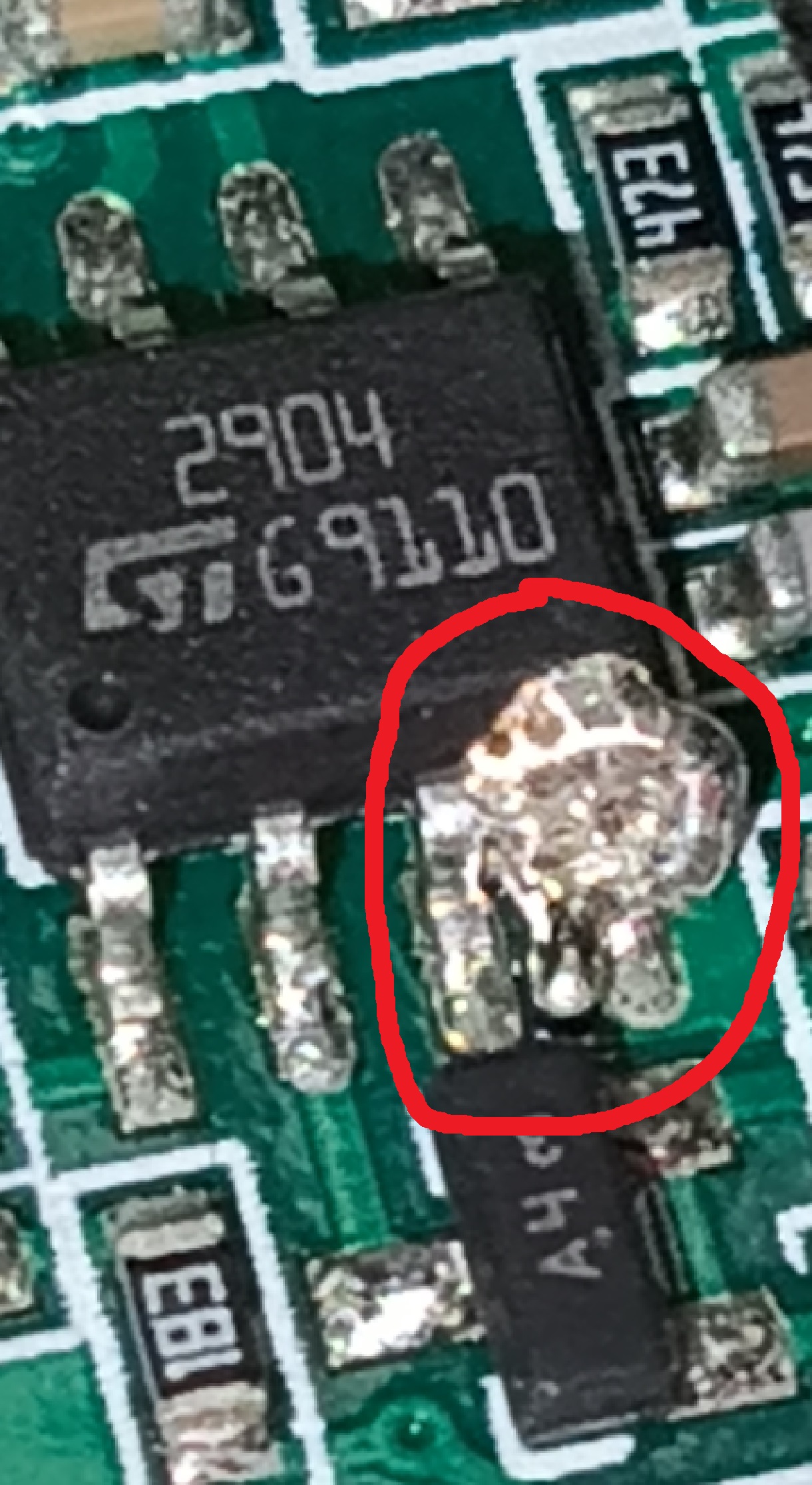

Привет всем. Во время урагана у меня на гараже сорвало крышу, начался дождь, в гараж попало немного воды, но ни блок сигнализации , ни датчики залиты не были, помещение я обесточил, и сига стояла дней 5 без питания, сегодня включил питание , при постановке сигнализации на охрану, она сразу сработала. заметил, что на одном объемнике Астра-621светодиод циклично моргает. Снял плату, и при визуальном осмотре увидел такое, это же не норм? Если не норм, отчего такое могло произойти, пробовать менять , или только покупка нового датчика? и могу ли я этот датчик заменить датчиком Астра-5 исп.А (ИО 409-10)?
Убрал КЗ, и датчик завелся. Остался вопрос , откуда там эта блямба могла появиться, года три сигнализация работала без ложных срабатываний. Остается грешить что влажность в помещении помогла организовать КЗ. Но до сих пор нет мыслей откуда там такая оловянная блямба могла появиться. Может датчик БУ мне поставили...не знаю.
