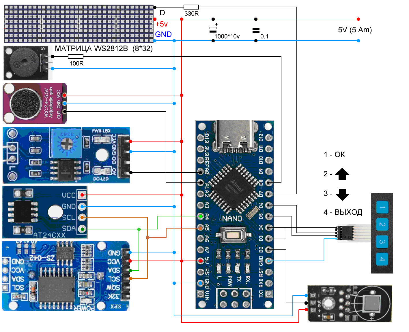

Ну вот такие часики у меня получились. Смысл был такой, нет нет смотришь на часы и как то несознательно, что ли учишь язык... В словарь в скетче пока сделал 128 слов (русско-английские) больше для детей.
Цикл такой на экране: время-->переводчик-->температура-->переводчик-->время-->переводчик   и так далее.
Часы могут: показывают время,переводчик,температура,цветомузыка.
Цветомузыкой вряд ли можно назвать, скорее всего уровень шума. Но прикольно в режиме "Цветомузыка" смотрится.
Использовал: Ардуино Нано,матрица (8*32), модуль реального времени,eeprom,модуль освещенности,модуль зуммер,модуль микрофона,модульные кнопки и датчик температуры.
Пока мощный блок питания(5Am) не пришел использовал простой блочек 5v и поэтому код чуть попозже выложу, так как в коде я сделал минималку свечение. Надо будет изменить там несколько строк.

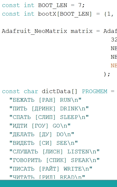

Можно изменить на свой словарь, но только в таком формате(только заглавные буквы).
Долго мучался с U8g2, но так и не получилось на матрице сделать два языка одновременно, психанул и свою кириллицу русскую сделал из заглавных букв.
В режиме "ЦВЕТОМУЗЫКА" кнопки 2 и 3 выбрать порог(чувствительность).
В режиме "БУДИЛЬНИК" нажатие любой кнопки выключаем звук.
В меню "ПАМЯТЬ при нажатии СБРОС eeprom сбрасываем до заводских настроек типа.
Если Будильник активен, две точки на часах мигают синим, если нет, то точки на часах моргают зеленым как и часы.
Бегущую строку словаря можно отключить в меню.
Температуру можно отключить в меню.
В меню "ОСВЕЩЕНИЕ" (модуль освещенности) можно выбрать - "АВТО" -работает модуль, "ДЕНЬ"-всё время матрица ярко светится, "НОЧЬ"-тускло.
