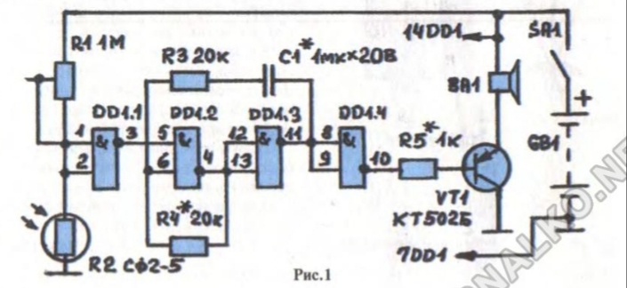

К561ла7 ? Извиняюсь, если глупость спросил. Спасибо

Без разницы, любой, хоть пленку. Хоть электролит.
Обратите внимание на элементы помеченные "*" - номинал нужно подбирать, в зависимости от условий... Или тональность, или задержка, не знаю, проще проверить на уже собранной схеме.

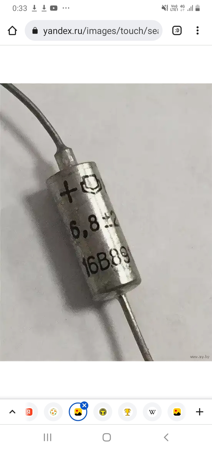

(30-09-2021, 00:11)BIOS : Без разницы, любой, хоть пленку. Хоть электролит. Спасибо. Там в описании указано, что номинал надо подбирать. Я нашел для схемы и электролит и пленочный конденсатор. Я наверное сначала пленочный поставлю, если вы говорите, что разницы нет. (30-09-2021, 00:16)ssaa : Есть неполярные электролиты.Вот тот который в схеме указан К-53-1 я думаю полярный. Я про него в инернете нашел только, что в нем содержится тантал и он лет "цать" не выпускается. Но опять же судя по фотографиям, где четко видно "+" с одной стороны выходит, что у него есть полярность, поэтому и задался вопросом, как его распологать в схеме. |
