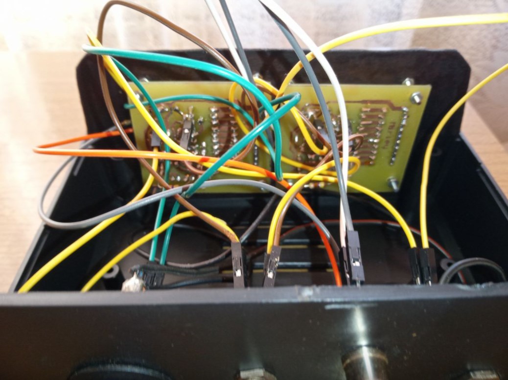

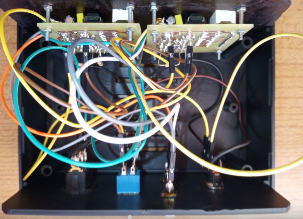

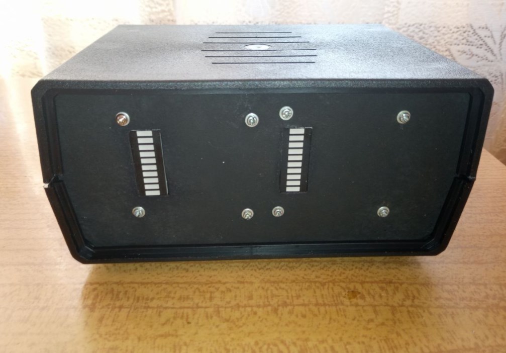

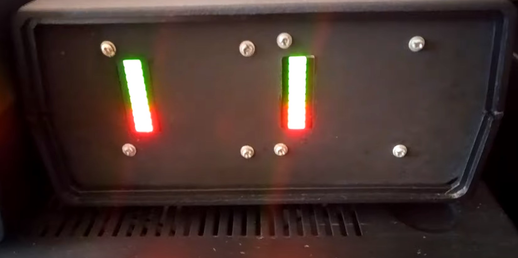

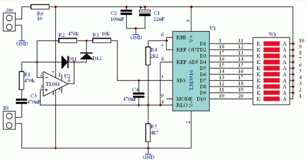

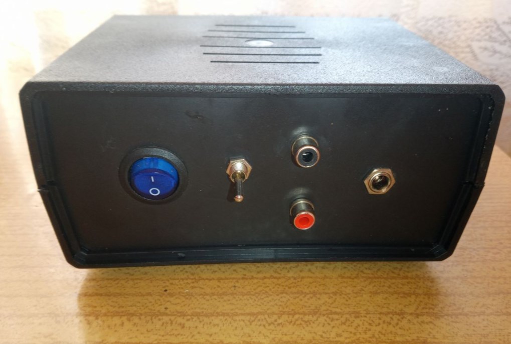

Вот схема и конструкция контрольного индикатора на популярной микросхеме lm3916. Всё в пластиковом корпусе. Подключается к линейным входам и показывает светодиодным столбиком работу звука.
