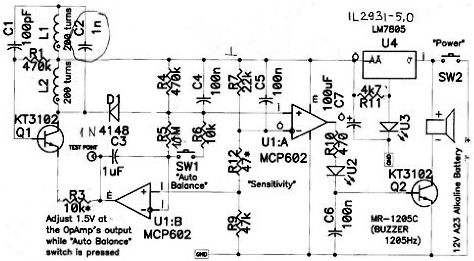

Не сложный "пинпонтер" с неплохими характеристиками, может кому пригодится.

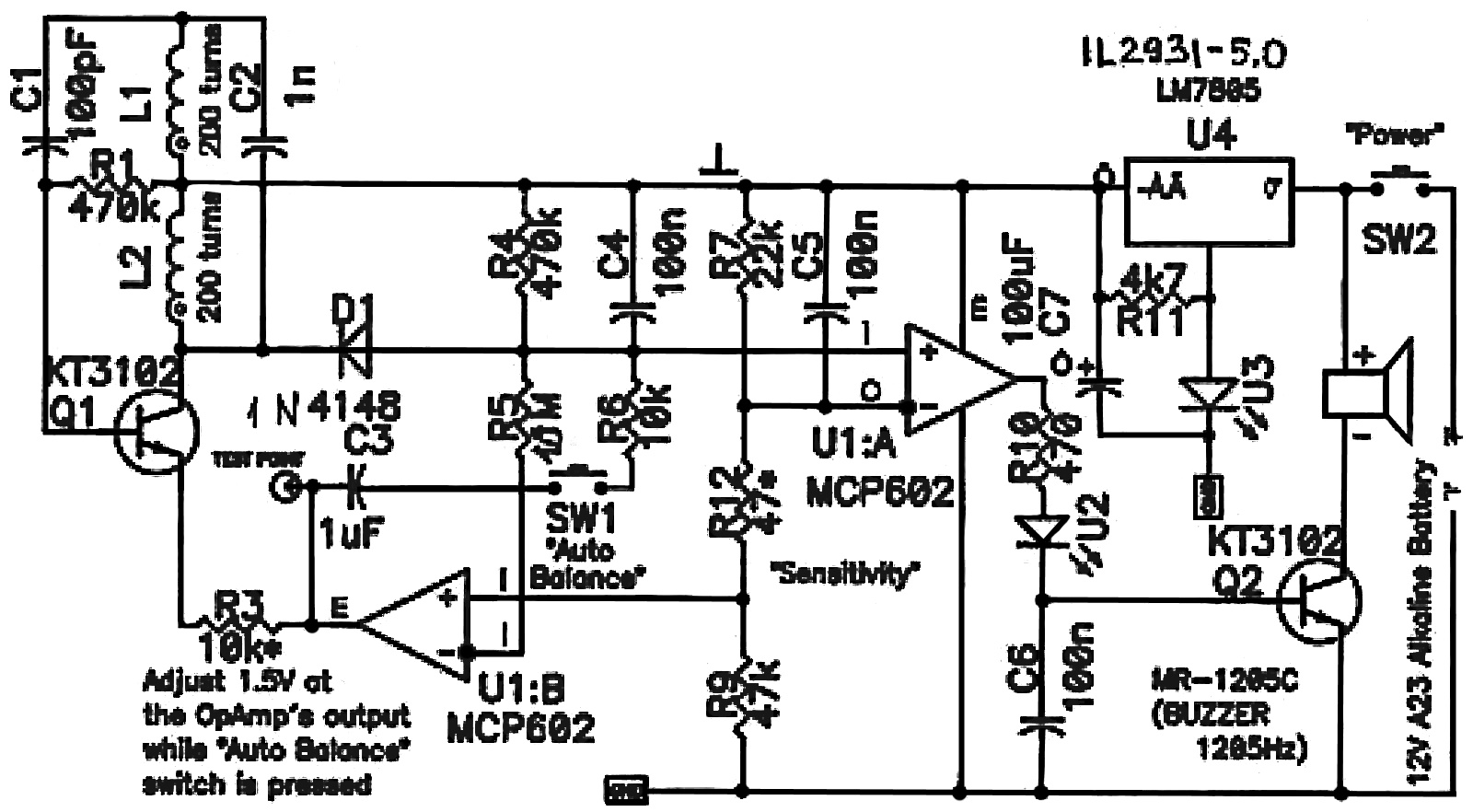

Решил посмотреть схемотехнику. Для читабельности, делюсь,     немного почистил и развернул схемку.
Красиво доработан МД с геном на транзисторе в катушке, вероятно даже с лучшими параметрами.
Если пересчитать катушку в d-25...30см, желающим можно поиграть.

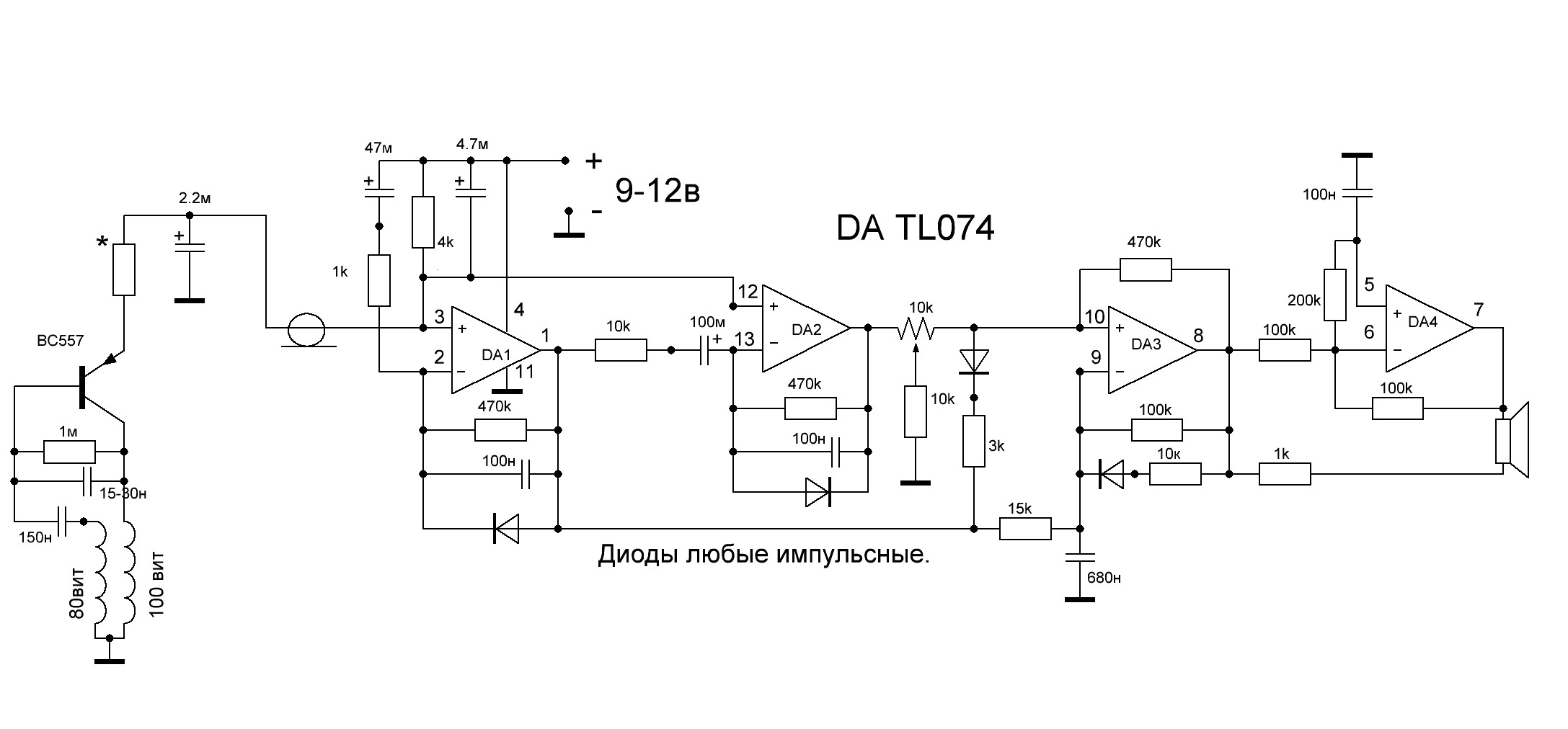

Или так?
