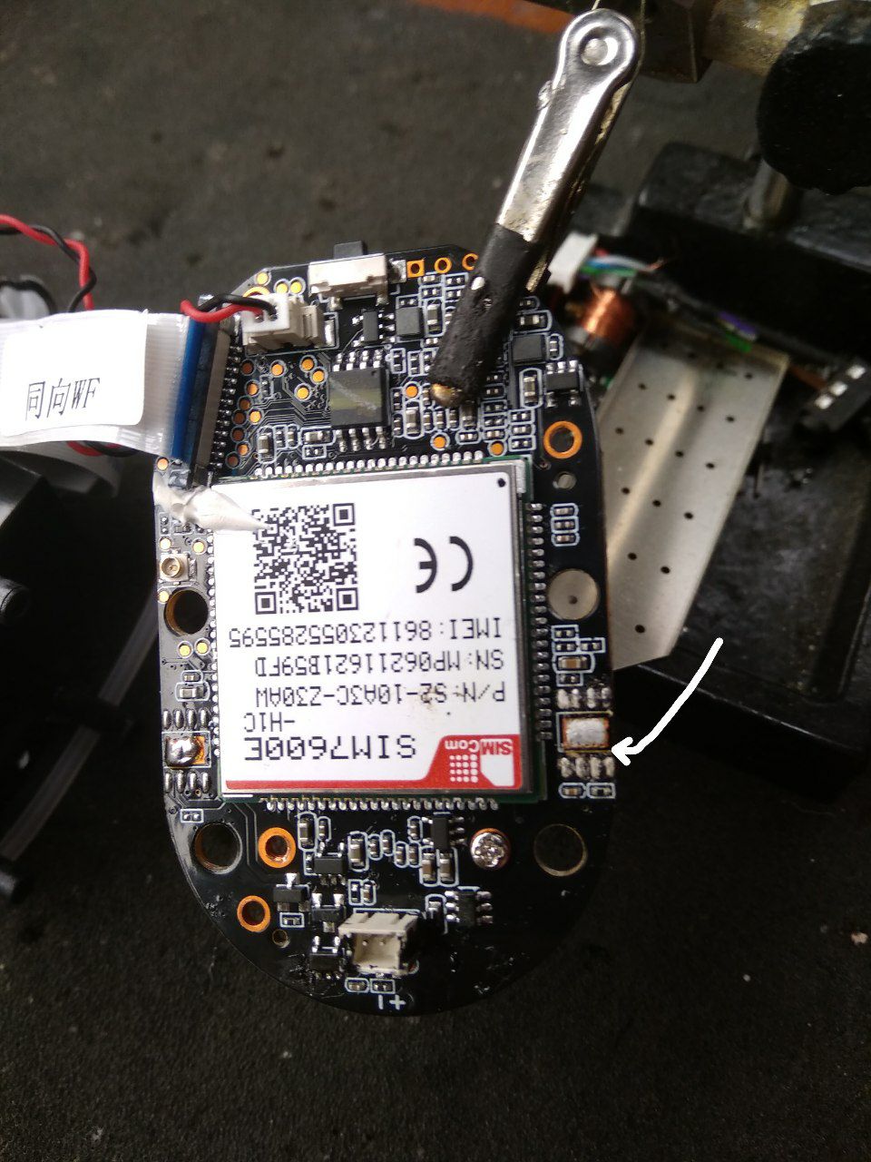

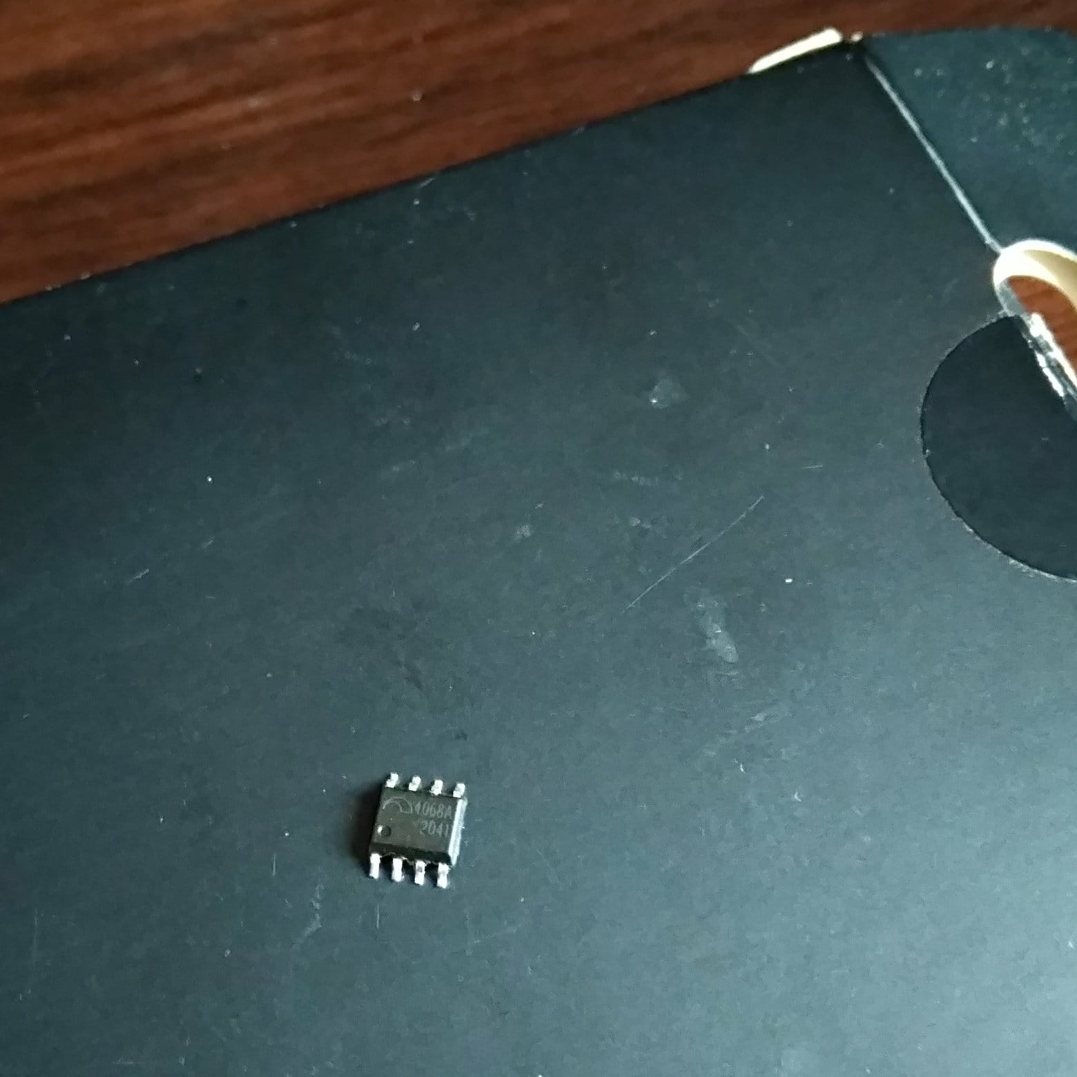

Доброго времени суток, облазил все перед тем как писать сюда.]Не могу найти элемент 4068A(ни даташит нигде чтоб купить) на корпусе микрухи(выводная - 6 ног), фото места установки во вложении. Это маинбоард видеокамеры Link Solar, + звонился на землю в плате, как только выпаял эту микру, пропал дефект, работало и так с ней, ног грелось до невозможности за неск секунд. Питания батарея 3.7-просела в 0- восстановил. ВЫРУЧАЙТЕ ПАРНИ" МОЗГ СЛОМАЛ, фото во вложении
