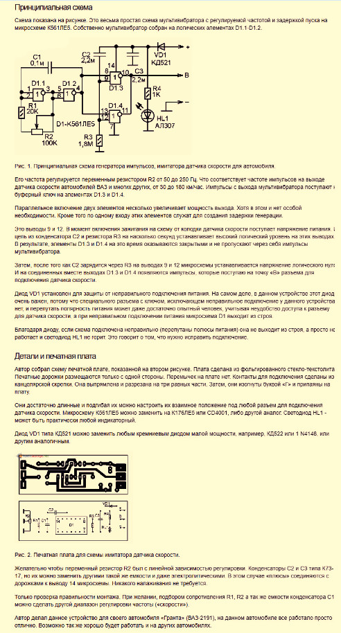

Требуется схема генератора импульсов
Доброго времени суток, господа. Нужна схемка простого генератора импульсов с заданной формой сигнала. Осциллограмму формы сигнала прилагаю. Напряжение питания схемы 11,5-13,5 вольт постоянного. Мощность на выходе 150-300 мА.

Как я нашёл в сети... Вам нужен имитатор...
Но проще к этой схеме добавить цепочку формирующую такую форму импульса из предидущей схемы...
То есть... как бы так...
Если мало тока... думаю можно поставить на выходе комплиментарную пару из второй схемы первого рисунка.
