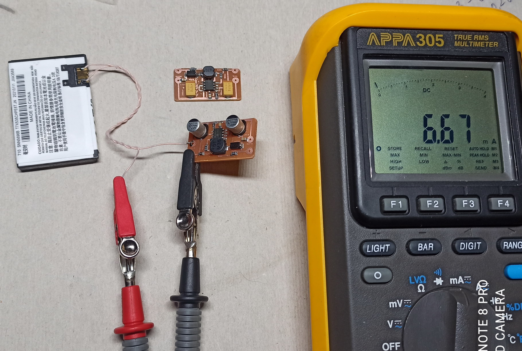

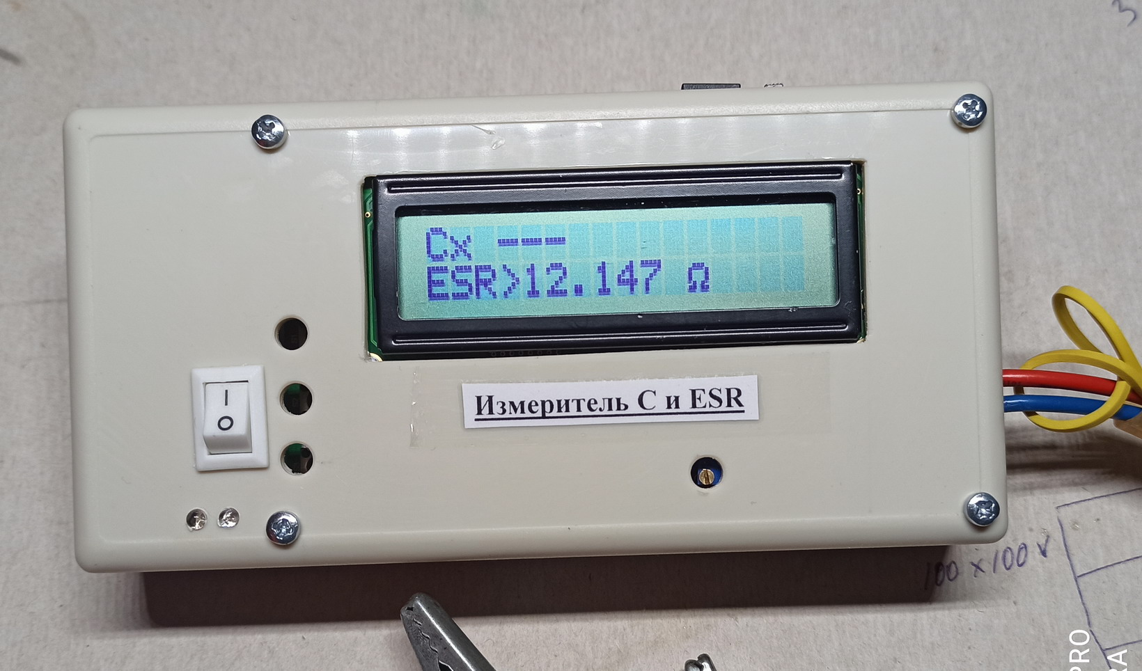

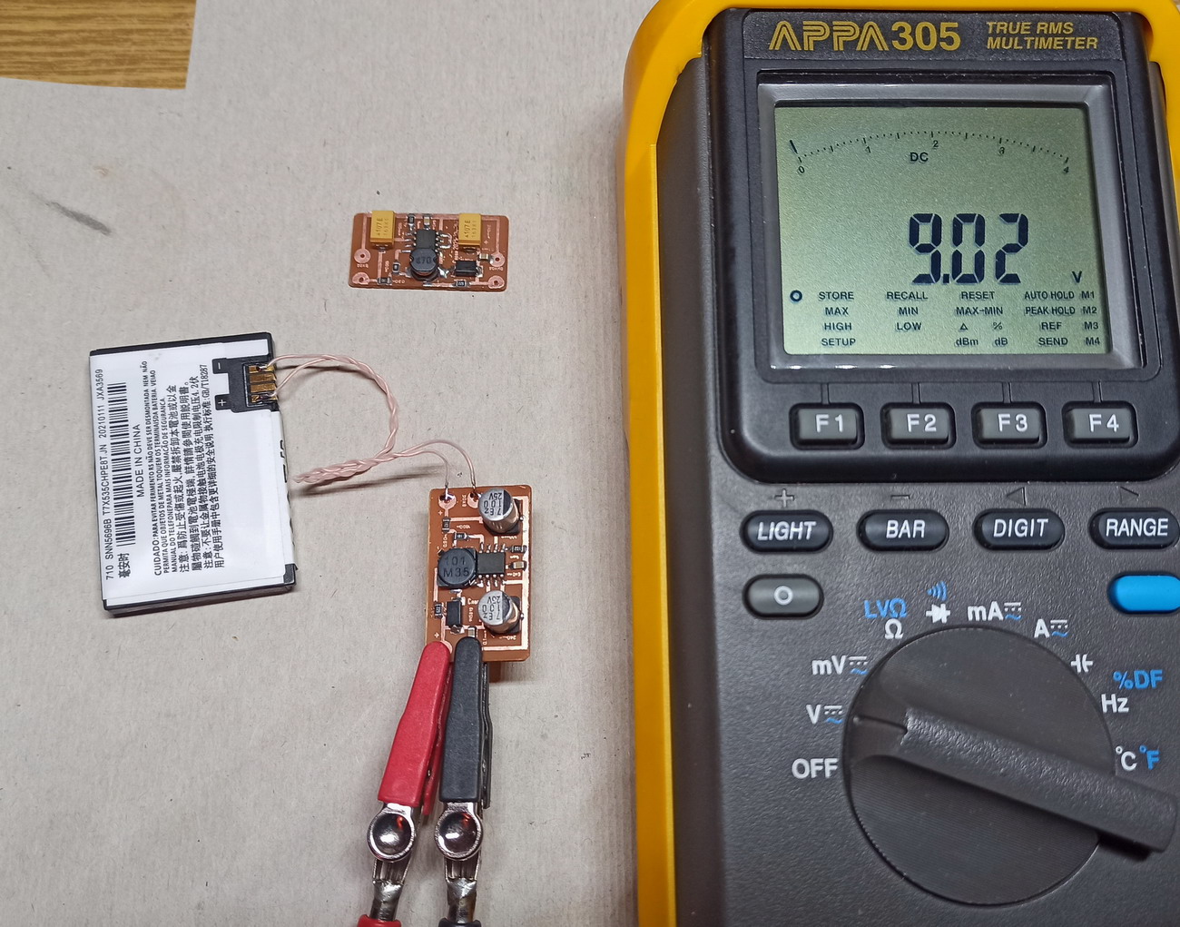

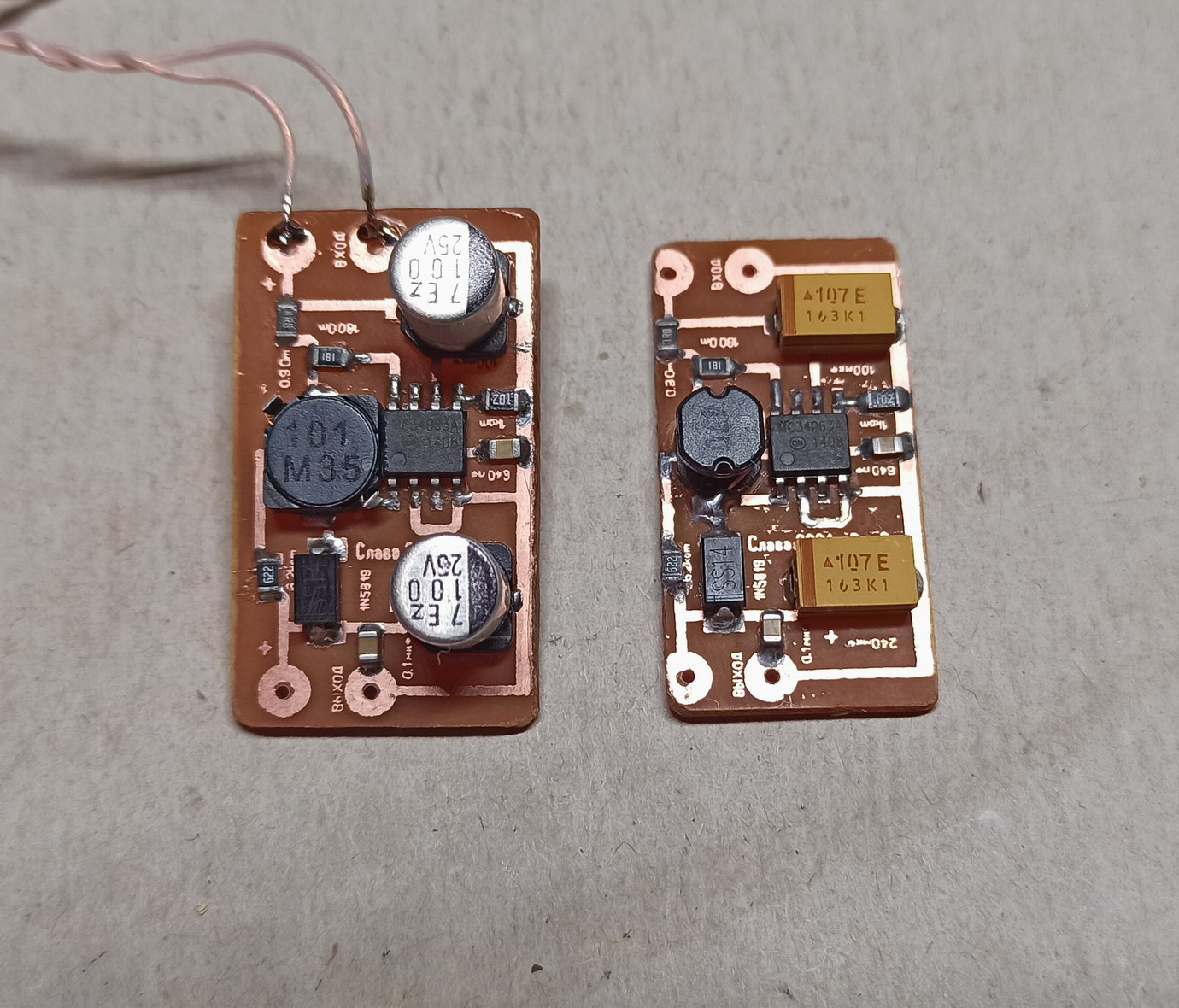

Вот собрал для питания ESR-метра  Вместо кроны использую 18650 (литий)  Вот с таким преобразователем Работает!!!
.rar   MC34063-3-.rar (Размер: 11.44 KB / Загрузок: 363)
Ну и плата конечно!

Какое потребление у преобразуя на холостом ходу?

(26-10-2021, 16:50)DExxTER : Какое потребление у преобразуя на холостом ходу?
Что бы аккумулятор не садился на холостом ходу преобразователя..Надо между аккумулятором и платой преобр..поставить общий выключатель..Я так и сделал В выключенном состоянии аккумулятор не садится..
