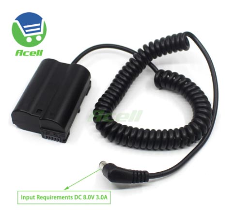

Погуляв по сети, разобрался, что за адская машинка изображена на картинке. Оказывается это муляж батареи (адаптер питания). В нем находится плата контроллера заряда и разряда батареи. Данный адаптер подсоединяется к фотоаппарату, а шнур к источнику питания. В качестве источника питания можно использовать, например, контейнер из 2-х аккумуляторов 18650 соединенных последовательно или 9 вольтовый повер банк.

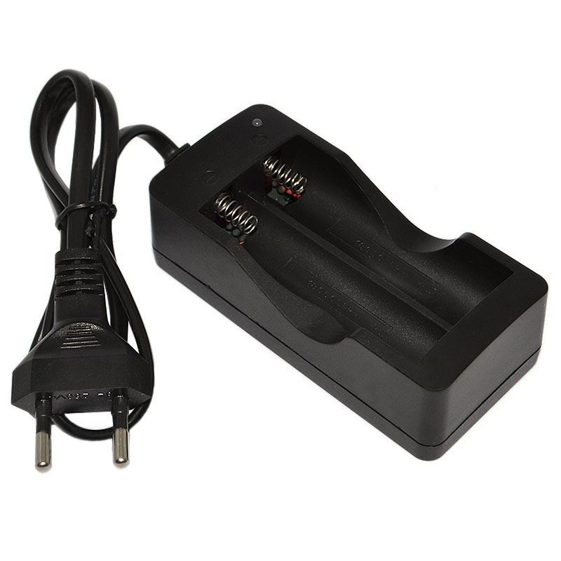

(06-11-2021, 08:21)Phantom : Может есть готовые ЗУ
Естественно имеются, разные по схемотехнике и цене. Вот одно из не дорогих зарядных устройств.

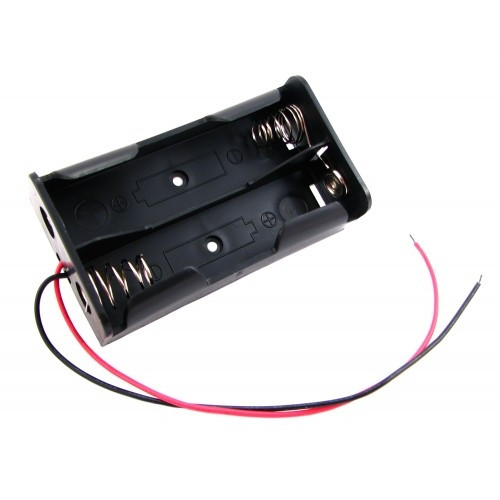

Поскольку батарею вы будете подключать извне через этот адаптер что вы купили, ничто не мешает сделать аккумуляторы съемными (тогда их можно и заряжать по одиночке - зарядок на 1шт полно). А также менять оперативно, когда разрядятся. На Али есть специальные закрывающиеся боксы на 2 шт 18650 с выключателем питания на корпусе, из них аккумуляторы легко вынимаются, цена около доллара.
