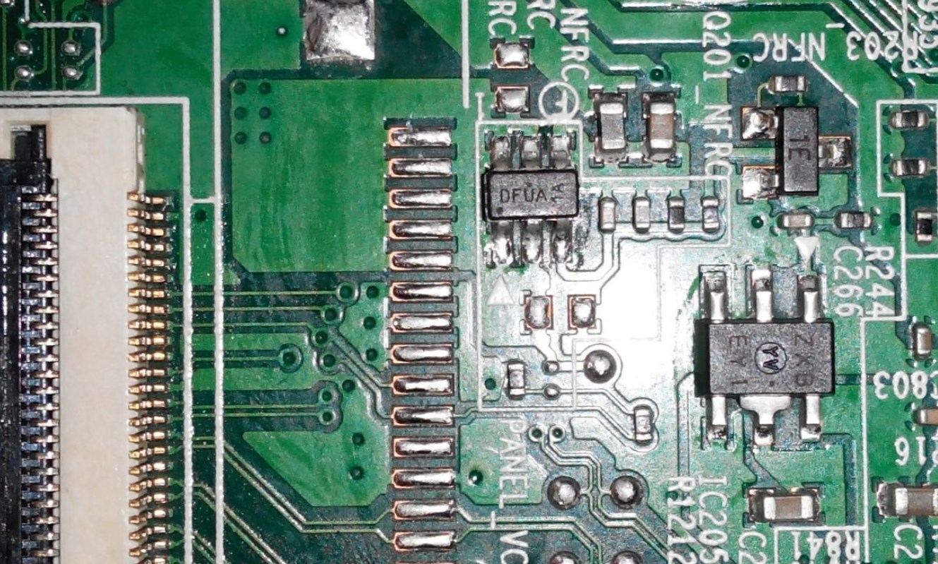

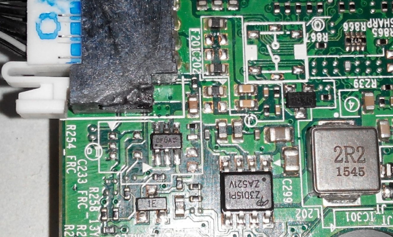

Нет изображения и нет подсветки у Телевизора Samsung UE48J5000AW. Мигает только светодиод режима ожидания, и процесс повторяется каждые несколько секунд. После первоначальной проверки измеритель показал плавающее напряжение на T-CON. Причиной отказа было короткое замыкание двух транзисторов АО 6415, питающих T-CON. На них отпечатано «DF2A», «DFUA». После замены транзисторов телевизор работает.

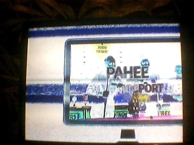

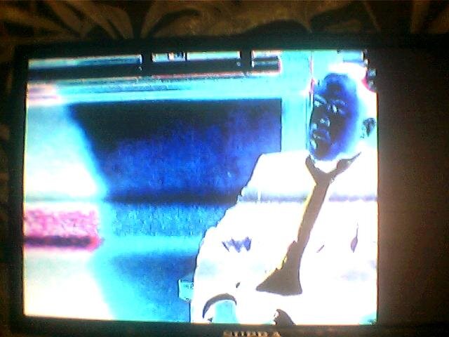

-----------По существу: телевизор СУПРА. Упал со штатива. При вскрытии-дефектов не обнаружилось. Весь монтаж-платы,шлейфы, провода....в целости и девственно непогрешимы.  НО.!
Я не пойму---КАК? этот дефект назвать ?
Камера выдала Запредельный формат----я его конвертировал в МПЕГ---чо? получится?
-------Я хотел бы ТАБЛИЦУ ( цветные полосы) вставить---так более понятно было БЫ..
Нет щас её. Сфоткаю ночью.
-------Кто -то и так понял ,в чём фишка.
Вот я и думаю :-Это полный кирдык ? или есть смысл за него побороться ?
