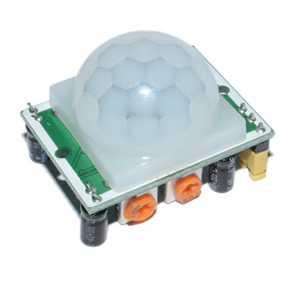

Доброго время суток ...Поставили задачу взять под охрану територию в здании до 70м кв
Поставить можно только датчики движения .Сигнал тревоги перелать метров на 100 (возможно радиомодулем)
Вот с этими датчиками кто то работал ?как ведут при минусовой температуре

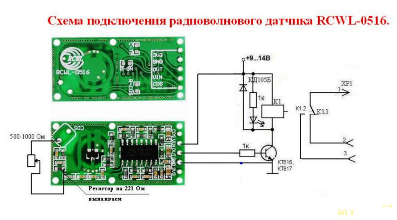

      На работе есть той-же системы (инфракрасные пиро-датчики с линзой Френеля) - часто ложные срабатывания от движения теплого/холодного воздуха и особенно весной/осенью. Причем оборудование промышленное, а не это, с али... У меня есть RCWL-0516 микроволновые датчики. На них можно сделать направленную антенну и термостатированный радиопрозрачный корпус, но как поведут себя несколько датчиков в одном помещении? - пока экспериментов не проводил. Возможно будут биения частот и ложные срабатывания. Вообще тема мне близка, этой зимой запланировал сделать себе беспроводную охранку. Пока только пожарные датчики стоят, и работают до -40 точно. Все на базе дешевой сигнализации tuya, с датчиками на 433 МГц. Протокол передачи "разгадал" прошлой зимой еще и проверил на радиомодулях  в приложении. В общем, по мере появления готов безвозмездно делится наработками.

С Доплером нужно попробывать )) Спасибо
У меня стоял модуль HC-SR501 на улице. Нормально работал. Захотелось ввести доп. функцию срабатывания только в темноте. Впаял фоторезистор , выпаял PIR-сенсор из платы и то и другое от модуля удалил посредством проводником по 30 см примерно. Вообще перестал функционировать. В чем причина ?
Посмотрите ИК датчик движения Астра-5, температурный диапазон работы от минус 30 град. Плюс регулировка чувствительности (высокая/нормальная).
