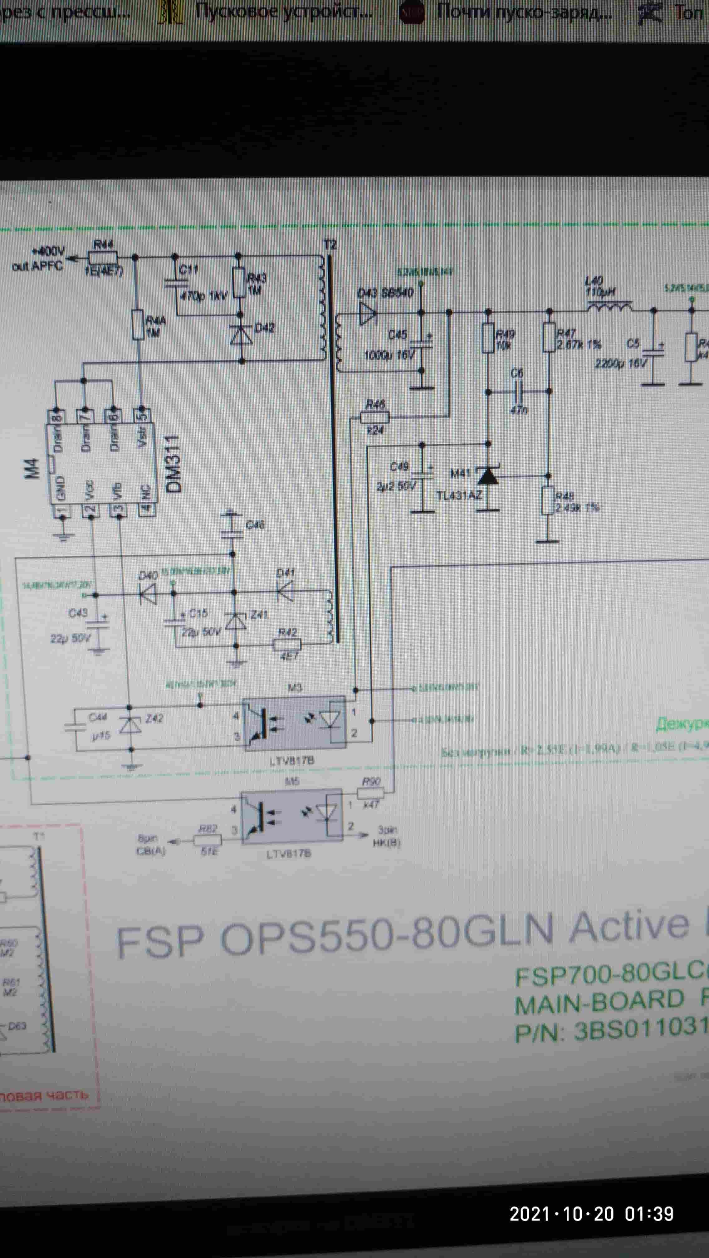

На блоке питания нет дежурки шим контролер DM311,при вскрытии конденсаторы заменил по дежурке.Шим заменил на 1 и 2 ноге напряжение 8 v,на 5 ноге напряжение скачет 20 - 200 v подскажите в чем может быть проблема.
(07-11-2021, 18:48)Daniil2005 : на 1 и 2 ноге напряжение 8 v
Первая нога - земля. Относительно чего измеряете?
DM311 питается по моему поболее 8 в. Могу ошибаться, проверьте кондены в обвязке питания шимки , с43 , с 15, на еср и ёмкость. Оптрон м3. Вообще всё нужно проверять , элементы что на схеме.
