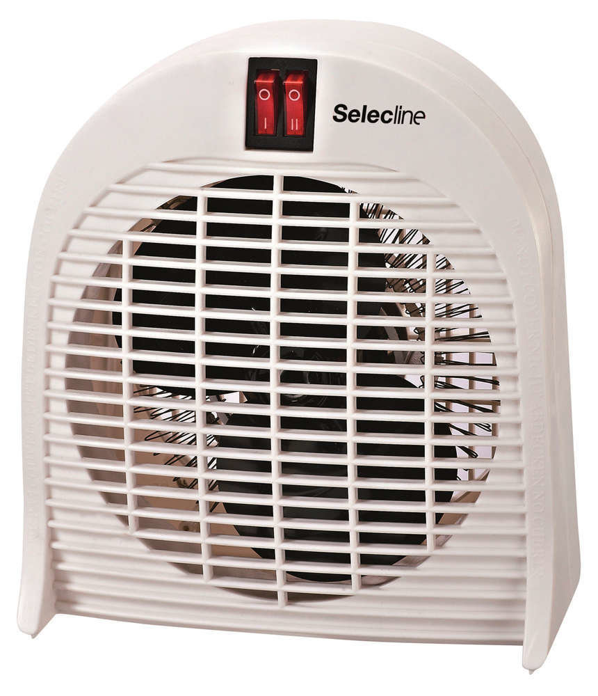

Проверил биметаллический терморегулятор и термопредохранители - все звоняться.
Мультиметром также проверил сопротивление нихромовой спирали первой 51 Ом и второй 55 Ом.
При размыкании биметаллического терморегулятора (тоесть отключаем нагрев) начинает работать вентилятор.
С лампочкой тестирую, вкл на обогрев- загорается лампочка.
Причина в нихромовой спирали? Под замену?
