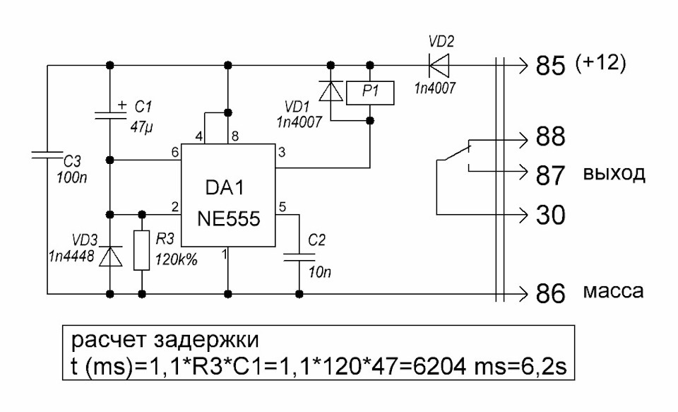

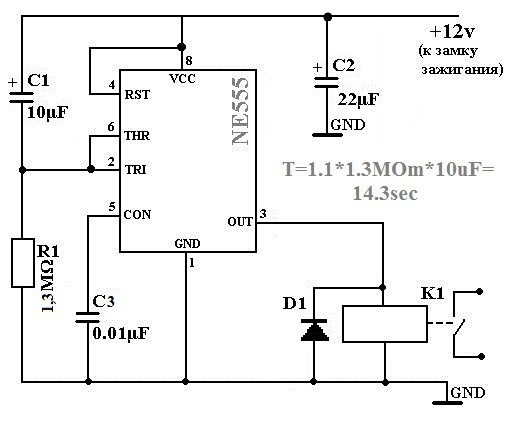

Есть потребность сделать освещение от калитки до дома, чтобы видно было замочные скважины. Предполагаю реализацию на герконе. Смысл такой - калитка открылась, магнит установленный на калитке активировал геркон. Тот включил схему с низковольтным питанием, которая включила лампочку и через 50-70 секунд обесточила всё, выключив (естественно) и свет.
В поисках не сложной схемы наткнулся на варианты с реализацией на NE555.
Для полного отключения предполагаю установить реле с двумя парами контактов, которые замыкаются одновременно. Одна пара пойдёт на питание схемы и параллельно им поставить геркон, вторая - на 220в, собственно освещение.
Но есть вопрос - а микруха выдержит два параллельно подключенных реле (если не будет четырёхконтактного)? Или лучше поставить ключ?
Да и вообще - что можете посоветовать? Может есть реализация проще?
