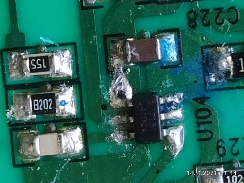

Помогите определить микросхему в телевизоре
Блок питания на телевизор.  Микросхема управления мощным полевиком.        На микросхеме надпись  277151 и ниже 410CR.

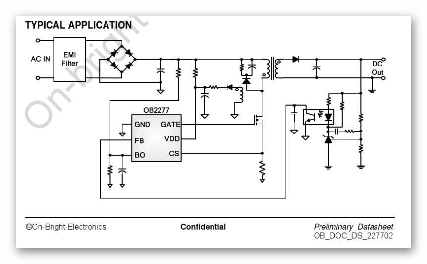

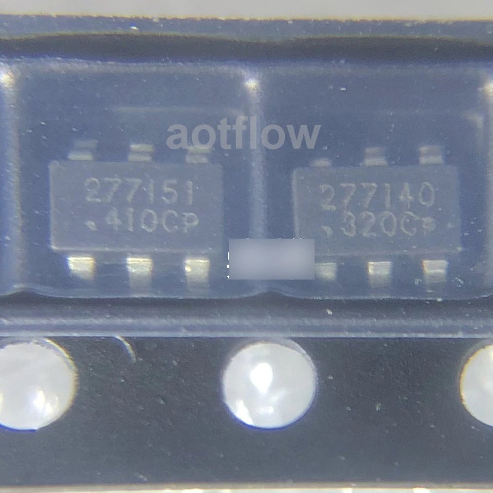

(14-11-2021, 13:16)viktor122007 : 277151
OB2277
Шит китайцы не дают, но можно заскринить.
