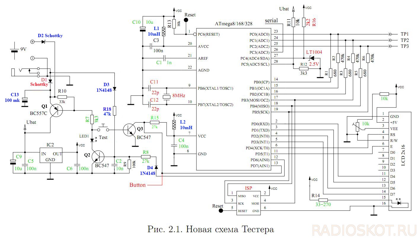

Предлагаю возродить тему транзистортестера с сайта https://radioskot.ru/forum/12-3871-37#268564

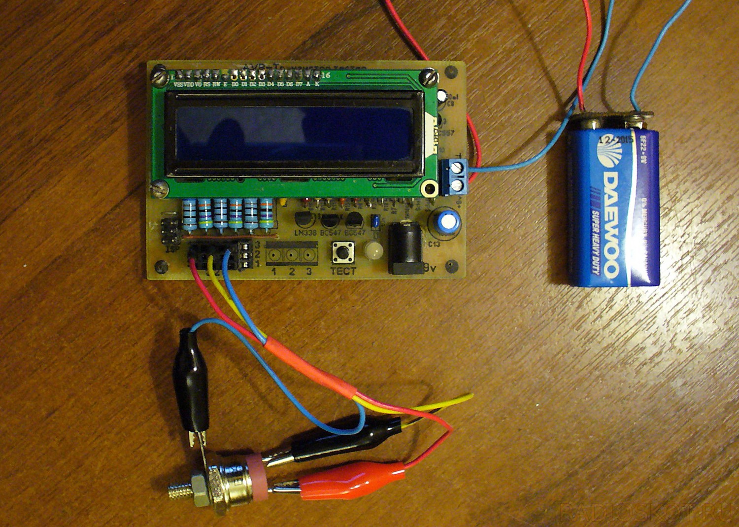

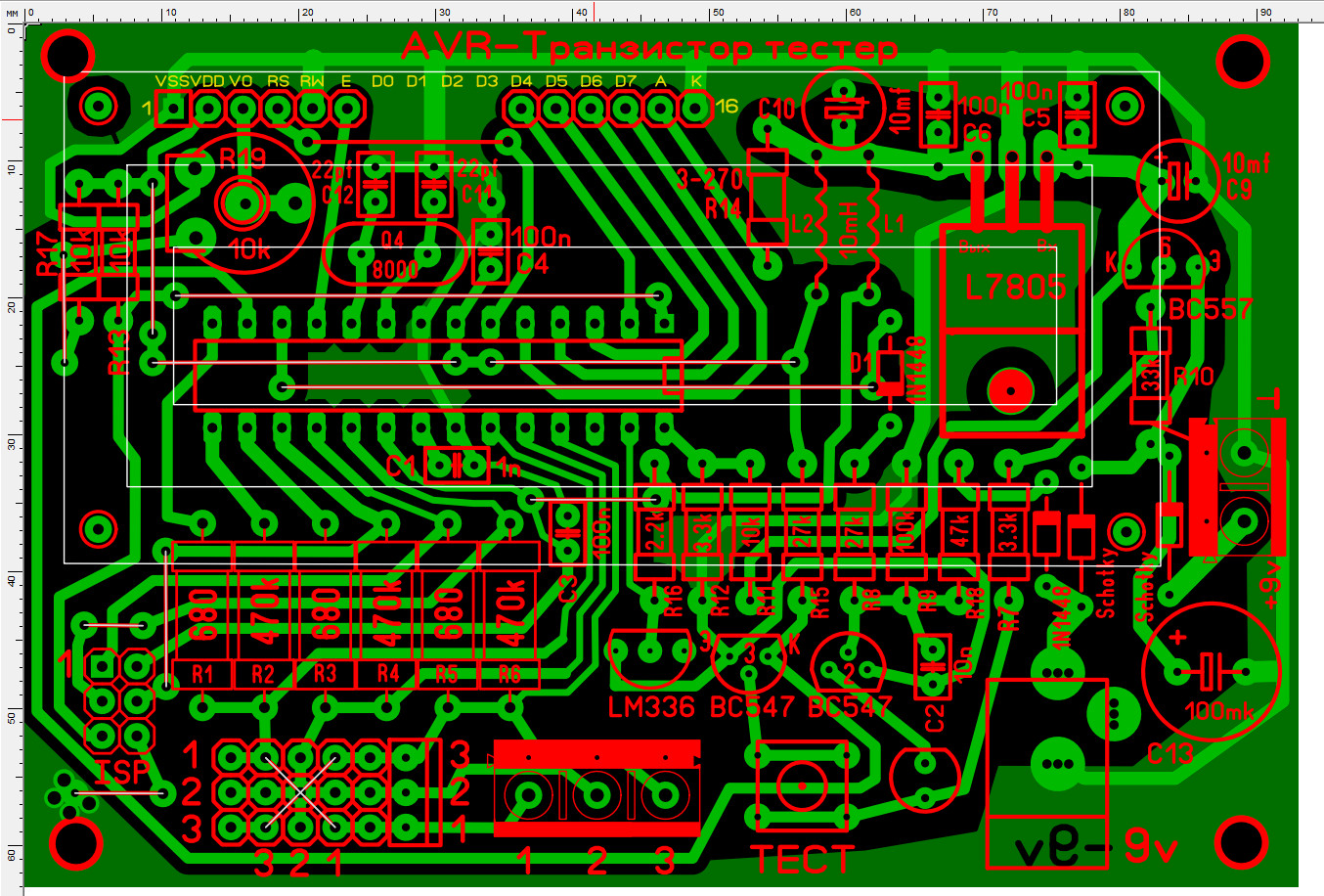

Может кому эта тема ещё интересна! Собирал по этой схеме. Под эту схему, для этого тестера развёл плату, может кому пригодится. Работает 100%. Прошивки пробовал: mega328, mega328_2X16_menu, с официального сайта - все работают с этой сборкой, проверено. Здесь можно скачать прошивки https://github.com/Mikrocontroller-net/t...ware/trunk
Может у кого есть какие нибудь доработки и усовершенствования. Приглашаю к обсуждению темы! Благодарю!
