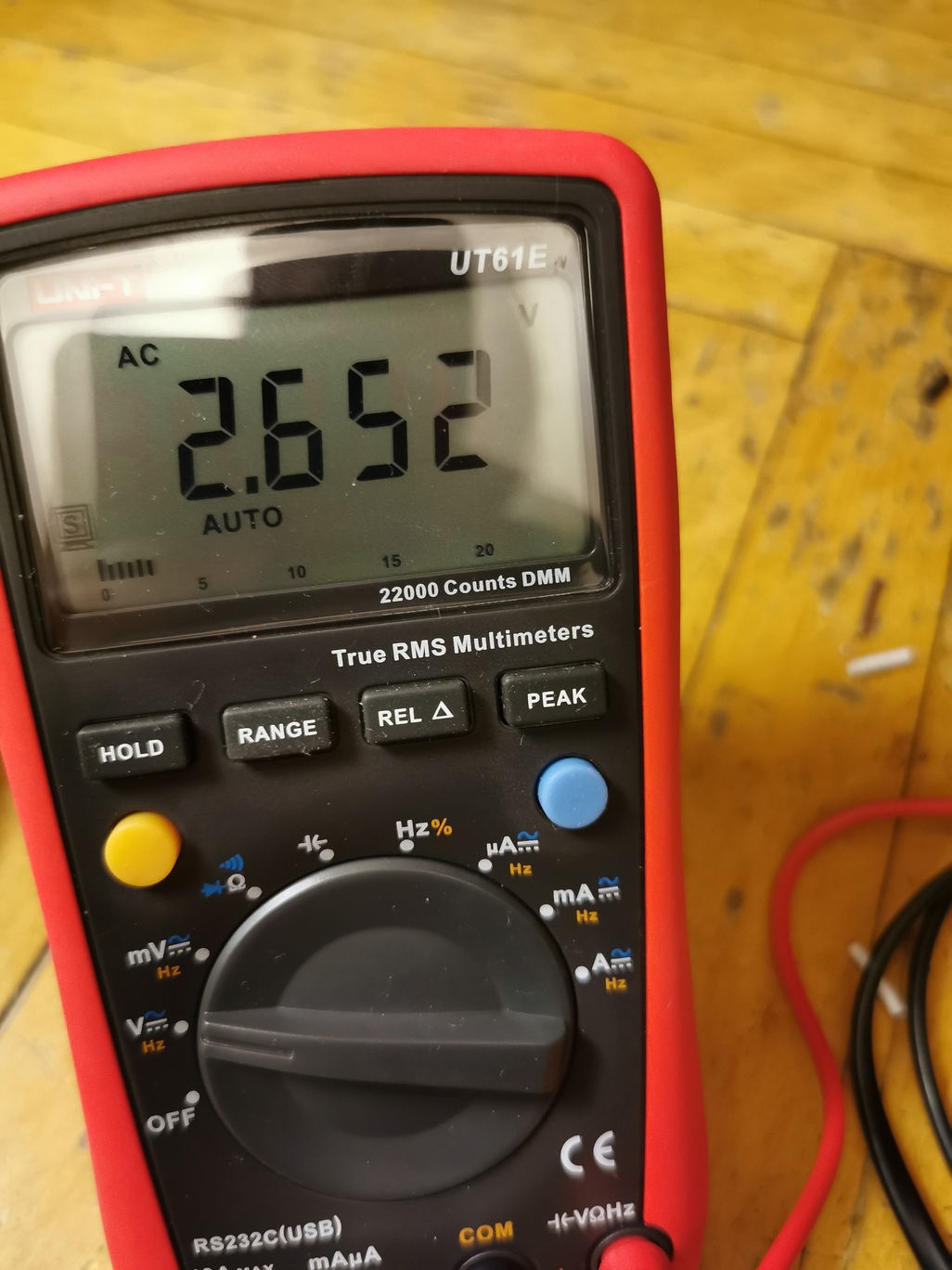

почему маленькое напряжение на понижающем трансформаторе

(02-12-2021, 20:08)Cергей 78 : Поключи на выход лампу на 12 вольт и ват на 20. Без нее не запустится.Транс электронный и прибор такую частоту не тянет, поэтому брешет показывая чушь. Долбоящеру видно что 105Вт ты на руке з-ся держать. А запуститься или нет это третий вопрос. Охереть Вы спецы тут собрались!

Я ставил диод шотки в плечо , электролит,и под нагрузку,,этот "транс" под галогенки ,8А на выхлопе,

(02-12-2021, 20:52)komment : Долбоящеру видно что 105Вт ты на руке з-ся держать. А запуститься или нет это третий вопрос.Ты такой умный зашел сюда что бы попиз..еть? Лучше помолчи, умнее будешь казаться. Прежде чем давать *умный* ответ, хотя бы прошерсти интернет что это такое и как работает. По теме.Трансформатор электронный, для питания галогенных ламп накаливания. Имеет обратную связь по току, без нагрузки не запускается. Чем мощнее трансформатор, тем больше минимальная нагрузка нужна для его работы. В этом случая ват 20 должно хватить, что бы он стартанул. Дальше KRAB все правильно написал. Единственное что добавлю, что если нужно выпрямить напряжение и нагрузить нагрузкой работающей на постоянном токе, то нужно использовать диодный мост. Иначе при данной схемотехнике, будет перегреваться один из транзисторов в блоке .

А у меня транс залитый,и что там в ливере неизвестно,выручил быстрый диод для понимания ,лично мне такие устройства враги,,пылят в эфир,,,
