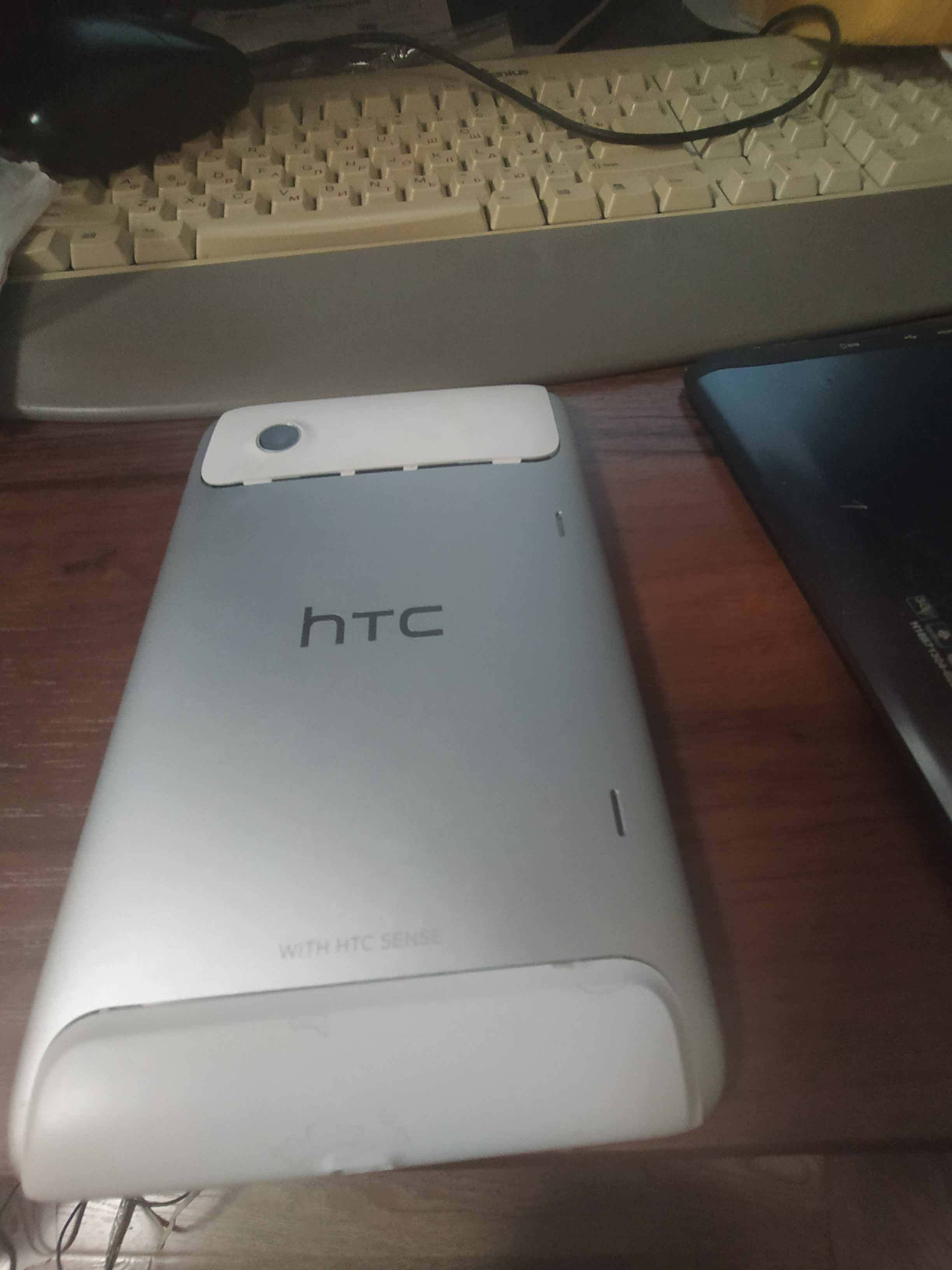

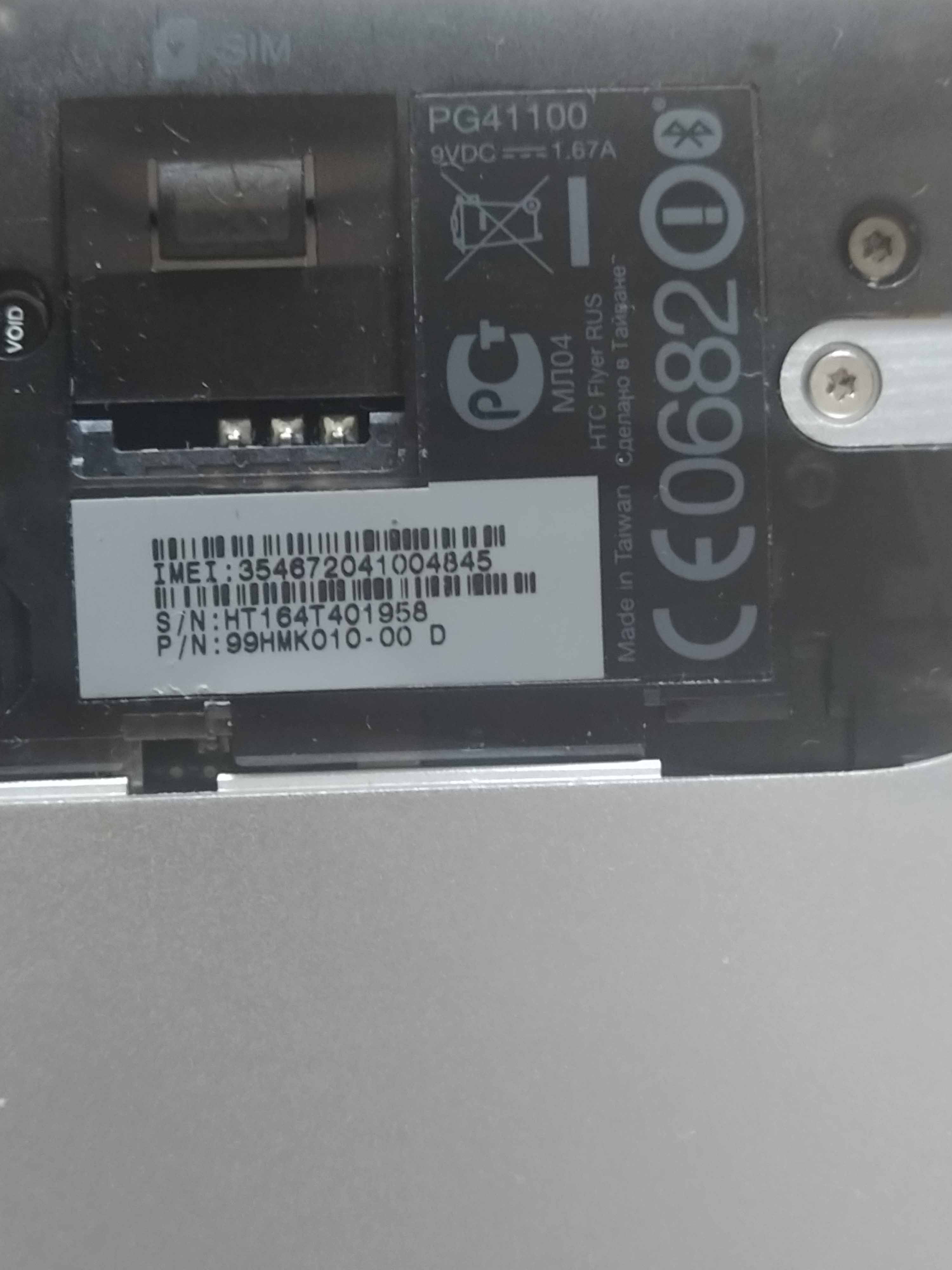

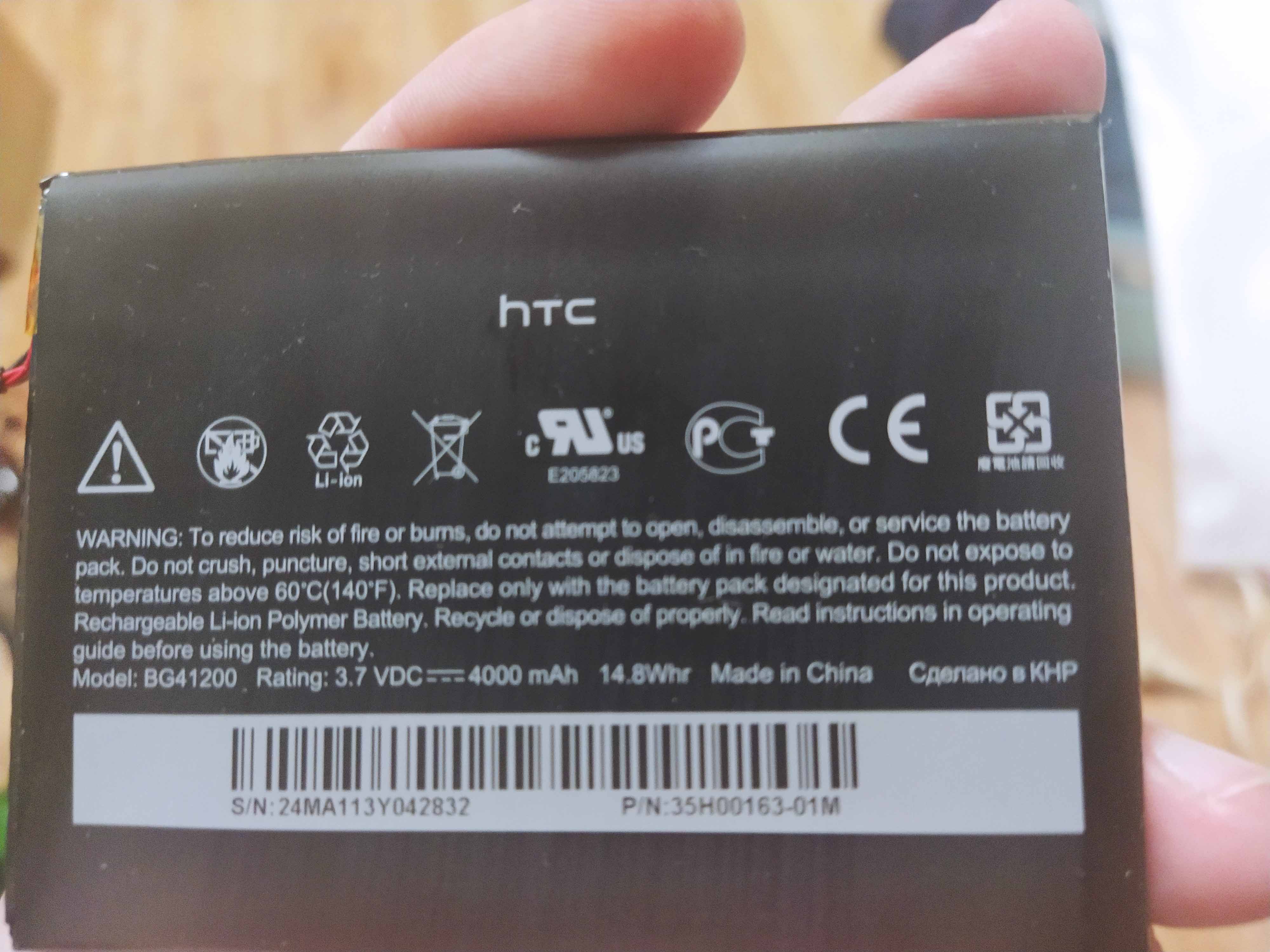

(10-12-2021, 21:34)Zzz : HTC Flyer BG41200 Там свое зу с причудами, типа power delivery но от htc.
Проверьте от обычной зарядки 5в2а.

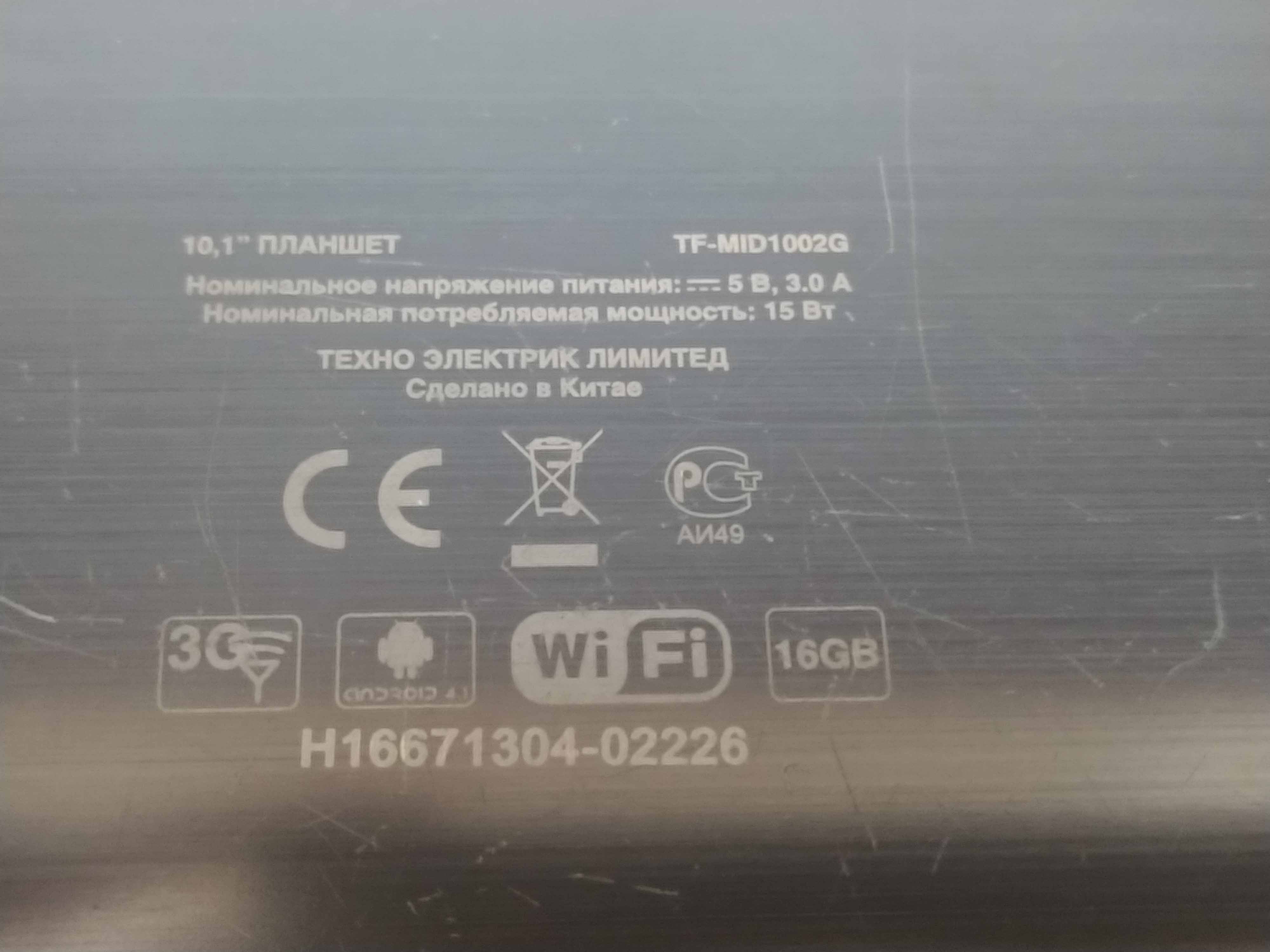

(10-12-2021, 21:34)Zzz : Telefunken TF-MID1002G Любая 5в и от 2 ампер, а лучше 3 - как рекомендуют, будет быстрее заряжаться.
Главное требование - качественный блк ЗУ, который может выдать минимум 2 Ампера без просадки напряжения. И Качественный кабель минимум на 2 Ампера.
По зу - не скажу, я юзаю оригинальные огт какого то самсунга и планшета prestigio, они как раз отдают по 2 Ампера.

(10-12-2021, 22:14)BIOS : Там свое зу с причудами, типа power delivery но от htc.
Проверьте от обычной зарядки 5в2а. Спасибо! А для Телефункена что подойдет? Там зарядка подключается к DC разъему как на старых нокиа были.

(10-12-2021, 22:24)BIOS : А микро усб там нету? Есть, но он используется только для соединения с компом. Такая дурацкая особенность этой серии планшетов.)
