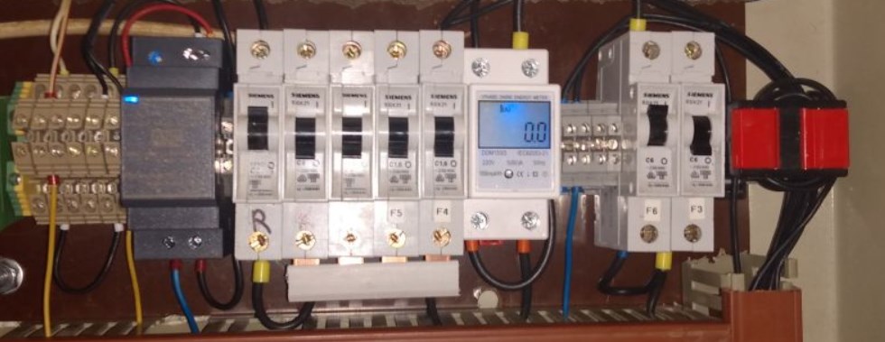

Оказывается можно подключить специальный блок питания постоянного тока прямо на din рейку электрощитка.
Дело в том что маршрутизатору требуется около 1 А при 12 В, поэтому с запасом выбрана модель HDR-30-12, которая обеспечивает максимум 2 А при 12 В.
Установлен блок питания в распределительное устройство и, помимо роутера, он также обеспечивает внутреннее освещение самого электрощитка, в виде светодиодной ленты.

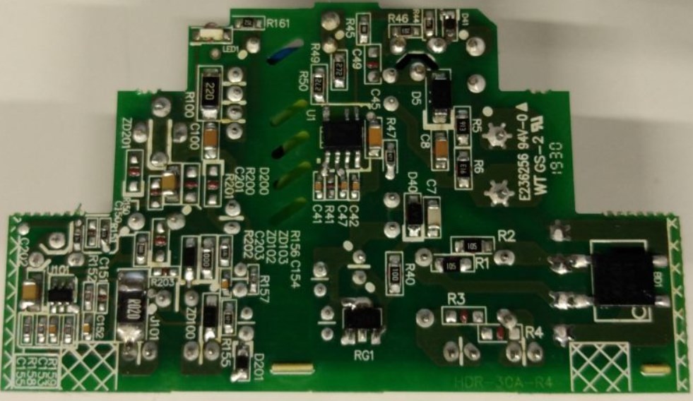

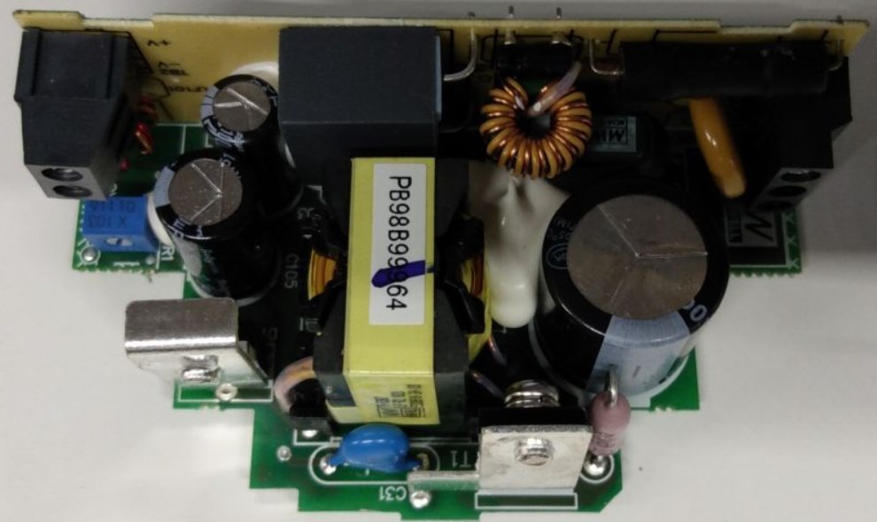

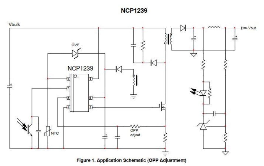

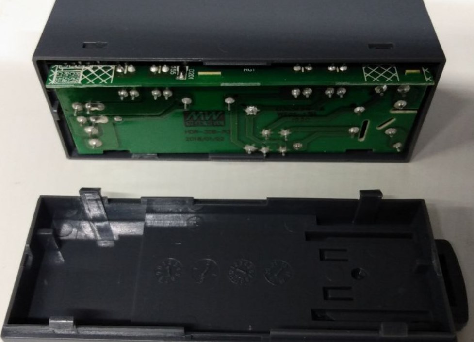

Для интереса БП был разобран и сфоткан, также найдена схема подключения его чипа-инвертора.
