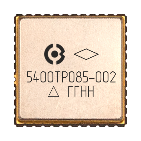

А вот и функциональный аналог LTC3260 1
5400ТР085-002
Но тоже жесть 1
