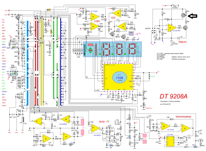

Мультиметр DT9208A старенький, но работает хорошо. Повесил его над столом и перевел на сетевое питание. Пользоваться удобно и привык. Для мобильных работ есть другой мультиметр. Единственное что раздражает - автоотключение. Несколько минут и он отключается. Как убрать эту функцию? Что бы он был включен 24 часа в сутки и 7 дней в неделю!

Вопрос решен благодаря совету КРАБа. Причем отключение мультиметра кнопкой питания сохранилось. Вообщем то что доктор прописал! Найти нужный элемент оказалось не просто. Обозначений на плате никаких, то же и на микросхемах с транзисторами. Расположение элементов также не соответствует рисункам и схемам найденным в интернете. Попутно нашел сгоревший транзистор Звонится во все стороны по нулям, а мультиметр работает! Прямо чудо какое-то.
