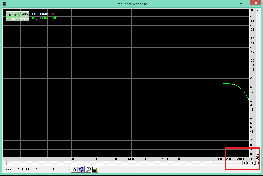

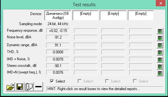

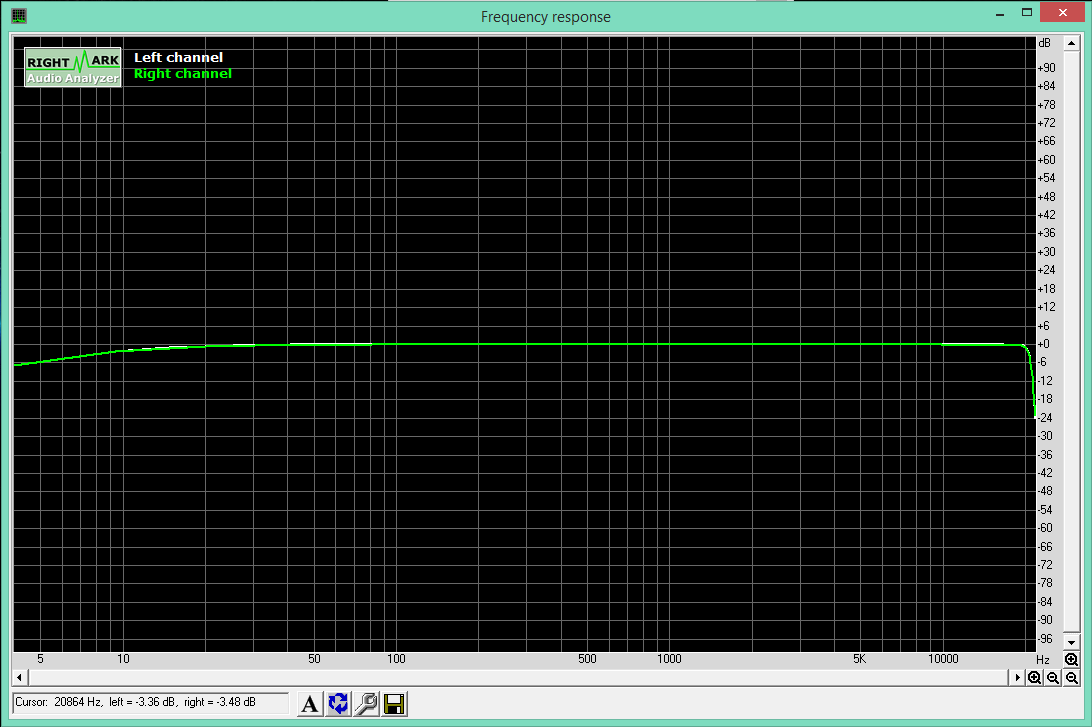

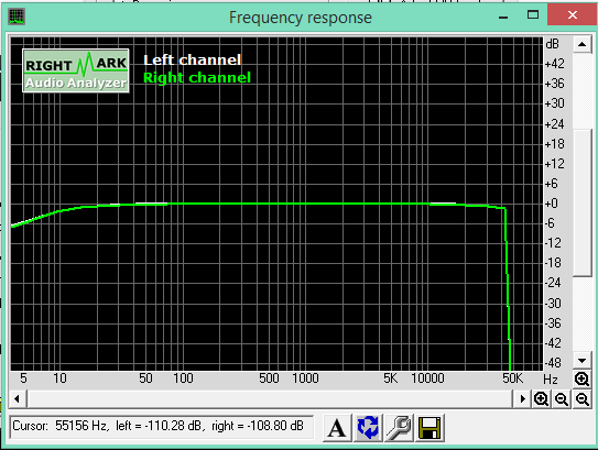

Уже тестирую 6905, и цап PCM5102.
Ещё есть всякие PCM, ESS Audio, и куча ОУ.
Нормуль... Когда дойду до стадии настройки, как-раз ты уже и освоишь в полной мере её...

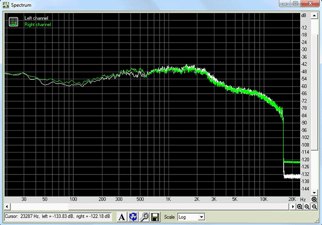

Вот например кривые моих самопальных колонок в RMAA

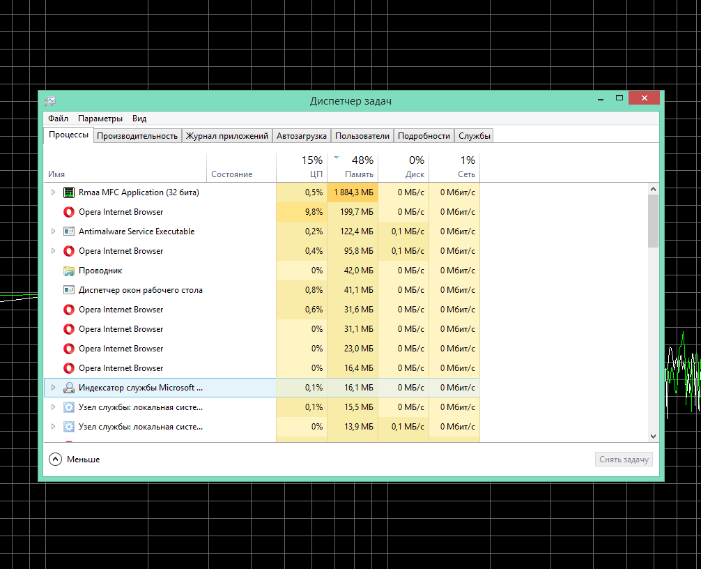

RMAA поставил, чёт показала ,зависла пришлось через диспетчер задач завершать её работу.
